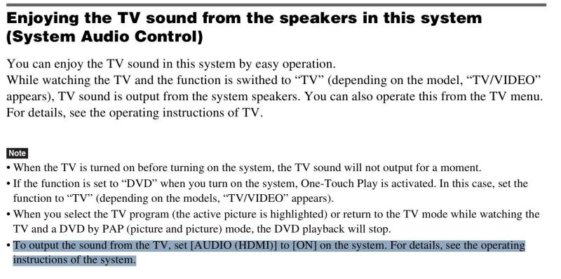

DrDeath Δημοσ. 5 Σεπτεμβρίου 2014 Δημοσ. 5 Σεπτεμβρίου 2014 Το home cinema έχει mode λειτουργίας. Ένα από αυτά είναι και το TV ή TV/VIDEO (ανάλογα το μοντέλο) Από εκεί ακούς τον ήχο που θα έπαιζε η τηλεόραση. (πάντα σύμφωνα με το manual του). Πρέπει να έχεις και το AUDIO (HDMI) στο ΟΝ (δες το highlight κείμενο) link για το manual
