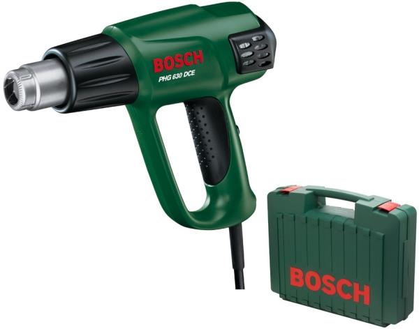

fotis 65 Δημοσ. 15 Σεπτεμβρίου 2014 Μέλος Δημοσ. 15 Σεπτεμβρίου 2014 η αν δεν έχεις το παραπάνω εργαλειο βαλτην στους 200 c για 10 λεπτα .
wantone Δημοσ. 15 Σεπτεμβρίου 2014 Δημοσ. 15 Σεπτεμβρίου 2014 Αν θερμανω μονο το τσιπ δεν θα εχω το ιδιο αποτέλεσμα? Σε πρωτη φαση δε θελνω να αποσυνδεσω την μητρικη,
fotis 65 Δημοσ. 16 Σεπτεμβρίου 2014 Μέλος Δημοσ. 16 Σεπτεμβρίου 2014 μόνο την vga θα βάλεις εκτός και είναι σε σένα ενσωματωμένη οπότε την βάζεις με την μητρική η ζεσταίνεις μόνο το τσιπ.
SPANK Δημοσ. 16 Σεπτεμβρίου 2014 Δημοσ. 16 Σεπτεμβρίου 2014 Αν και δεν εχει τύχει ποτε να χρησιμοποιήσω την παραπάνω μέθοδο απο οτι ξέρω δεν πιάνει πάντα η κανει δουλειά για λίγο χρονικό διάστημα οποτε μπορεί να μην πέτυχε η να έκανε μισή δουλειά
coolerman Δημοσ. 16 Σεπτεμβρίου 2014 Δημοσ. 16 Σεπτεμβρίου 2014 Η πλήρη καταστροφή της μητρικής με τέτοια "μέθοδο" να προσθέσω.
