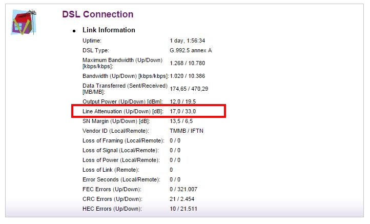

Γεια σας, εκανα νεα 24σαρα συνδεση στον οτε και αυτες ειναι οι ταχυτητες μου
το βασικο προβλημα ειναι οτι κατεβαζω με 720-810 kb/s !

Είναι λογικό να κατεβάζεις με 800kbps αφού το modem κλειδώνει στα 8mbps.   Ποιός είναι ο πάροχός σου. Αν έχεις τις γνώσεις πήγαινε στο κατανεμητή της πολυκατοικίας σου, βρες τα καλώδια που έρχονται στο διαμέρισμά σου και κάνε δοκιμή να δεις πόσο θα συγχρονίσεις.  Αυτά κάντα μόνο αν έχεις γνώσεις αλλιώς πάρε το πάροχό σου και δώστο βλάβη.
Ο φίλος σου αν κατεβάζει με 4,4mbps τότε το δίκτυο που συνδέεται είναι vdsl με 50αρα ταχύτητα. Με απλό adsl δεν μπορείς να κατεβάσεις με 4,4mbps γιατί το adsl φθάνει μέχρι 24mbps το οποίο συνεπάγεται 2-2,1 mpbs κατέβασμα με την προϋπόθεση να μην υπάρχει πρόβλημα στην καλωδίωση του σπιτιού.
Πάντως, αν και δεν γράφεις το attenuation, δεν συμβιβάζεται η απόσταση η απόσταση από το ΑΚ (550μ έστω και σε ευθεία) με τις ταχύτητες που κλειδώνει το router.

Όπως είπε ο makfil και ο nikoskalithea πες μας πόσο είναι το attenuation. Μπορείς να το δηλώσεις βλάβη στον ΟΤΕ και να στείλει να τεχνικό να το τσεκάρει.
Το Line Attenuation είναι ο δείκτης των απωλειών της όδευσης του χάλκινου δικτύου από το ΑΚ και μέσω αυτού υπολογίζεται η αντίστοιχη απόσταση από το ΑΚ,.

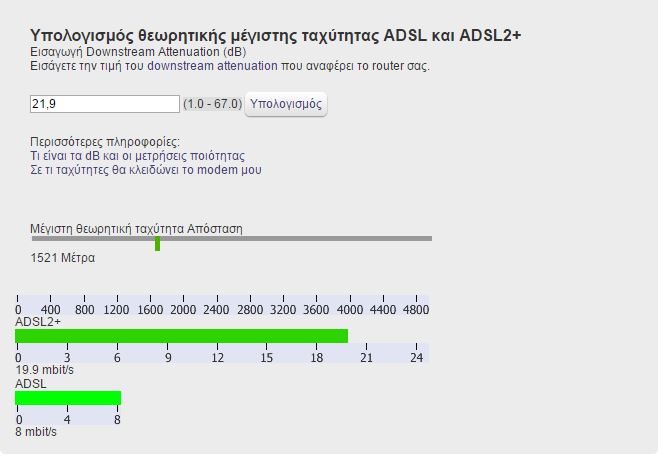

Όπως θα δεις στο συνημμένο, το attenuation δείχνει ότι βρίσκεσαι σε απόσταση 1520μ περίπου από το ΑΚ και όχι 550 που υπολογίζεις.
Είναι κάποια σελίδα στο διαδίκτυο που κάνει τον υπολογισμό? Γιατί θέλω να τσεκάρω και το δικό μου.
