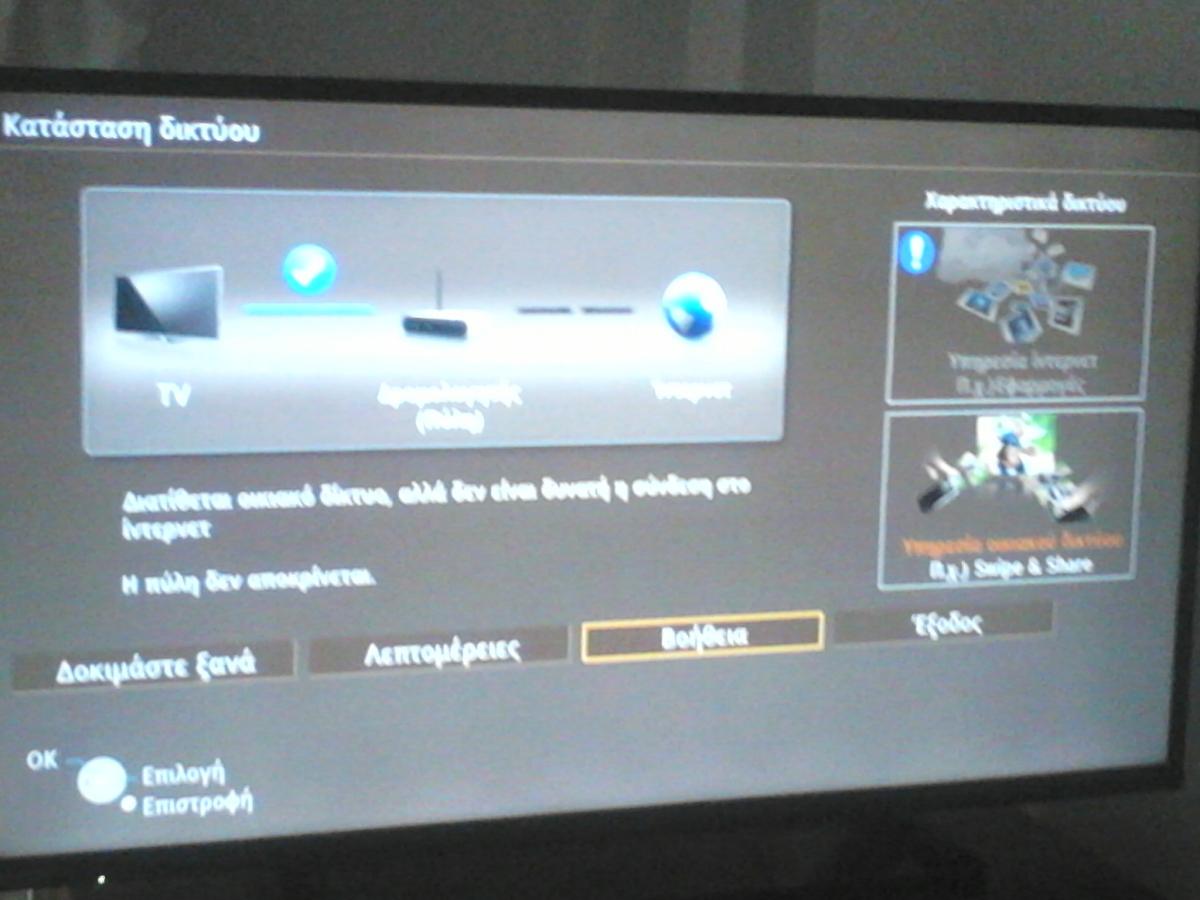

καλημερα σε ολους εδω μεσα.
εδω και μερικες ημερες αγορασα μια smart tv panasonic tx42as500e και με παροχο την forthnet  ακομα δεν εχω καταφερει να την συνδέσω στο ιντερνετ (ασύρματα και  ενσύρματα  )και η εταιρια με πετα στον παροχο και το αντίθετο.........

πατα και μια στις λεπτομεριες που σου λεει η τηλεοραση να μας πεις τι σου λεει...
απ οτι φαινεται κατι παιζει με τον dhcp , η με το καλωδιο σου.
αν εχεις παραπανω απο 1 router , access point . δες να μην εχεις 2 dhcp ενεργοποιημενα.

καλησπερα φιλε ολα αυτα με το χειροικινητο  ρυθμισμa  το εχω κανει αλλα παλι τιποτα .
δεν ειμαι και καμια διανια στα pc αλλα απο της πληροφοριες συστήματος λεει οτι το διακομηστης dhcp  δεν υπαρχει,οτι δεν ειναι ενεργοποίημενο .
royter εχω 1 και πανω του εχει pc με ethernet,laptop,και κινητό.
δεν ξερω αν βοηθαω   καθολου απλος τα καλώδια απο το royter einai 6 μετρα απο την γραμμη  του τηλ.
