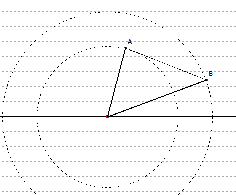

nikolaos_ Δημοσ. 5 Νοεμβρίου 2014 Δημοσ. 5 Νοεμβρίου 2014 Νίκο Φαντάσου το καρτεσιανό σύστημα συντεταγμένων. (-Χ Χ, -Υ Υ axes) πρέπει να βρεις σημεία x1, x2, y1, y2 ώστε να σου σχηματίσουν το τρίγωνο που έχεις (από τα legs του) έτσι ώστε (αν αυτό είναι δυνατόν) καμιά πλευρά να μην είναι παράλληλη σε κάποιον άξονα. Μου φαίνεται ότι πρέπει να σ' το ζωγραφίσω. Ας πούμε ότι το παπί έχει καταλάβει σωστά ότι το τρίτο σημείο είναι το Ο=(0,0) στην αρχή των καρτεσιανών συντεταγμένων, γιατί τα διατυπώνεις όπως να 'ναι. Στο σχήμα (δες κάτω-κάτω στο ποστ) πήρα το μήκος ΟΑ=α και μήκος ΟΒ=β. Οι επιλογές που έχεις για να φτιάξεις ένα τρίγωνο ΟΑΒ είναι απεριόριστες. Έφτιαξα τους διακεκομμένους κύκλους με κέντρο το Ο για να σου δείξω ότι οπουδήποτε πάνω τους βάλεις τα σημεία Α και Β αντίστοιχα, τότε δεν θα διαταραχθεί η απόστασή τους ΟΑ=α ή ΟΒ=β. Αν θες να αποφύγεις το τρίγωνο να αποκτήσει πλευρές παράλληλες στους άξονες, απλώς εξαιρείς από κάθε κύκλο τέσσερα σημεία του, αυτά όπου οι άξονες x και y διασταυρώνουν τον κάθε κύκλο. Έτσι μπορείς να επιλέξεις πάνω στον έναν κύκλο το Α με ΟΑ=α και να αποφύγεις μόνο τέσσερα σημεία του κύκλου. Ομοίως, μπορείς να επιλέξεις πάνω στον δεύτερο κύκλο το Β με ΟΒ=β και να αποφύγεις μόνο τέσσερα σημεία του κύκλου. Ποια είναι αυτά τα τέσσερα σημεία κάθε κύκλου; Για τον κύκλο του Α είναι τα (α,0), (0,α), (-α,0) και (0,-α). Για τον κύκλο του Β είναι τα (β,0), (0,β), (-β,0), (0,-β). Αν Α=(x1, y1) και Β=(x2, y2), τότε πρέπει να αποφύγεις τις τιμές (x1=±α, y1=0), (x1=0, y1=±α), (x2=±β, y2=0), (x2=0, y2=±β). Όλες οι άλλες τιμές των (x1, y1) και (x2, y2) που ικανοποιούν τις συνθήκες: x12 + y12=α2 x22 + y22=β2 είναι αποδεκτές. Οπότε βάζεις μια τιμή x1=κ, όποια θες ανάμεσα στο 0<κ<α και -α<κ<0 και έχεις με sqrt να είναι η τετραγωνική ρίζα, y1=sqrt(α2-κ2) επομένως τα σημεία που θες για το Α είναι της μορφής Α=(κ, sqrt(α2-κ2)). Π.χ. αν α=5 τότε παίρνω κ=3 άρα sqrt(α2-κ2)=sqrt(25-9)=sqrt(16)=4 και το σημείο (3, 4) είναι αποδεκτό. Όμοια γίνεται για το β, παίρνοντας ένα αυθαίρετο x2=λ, με 0<λ<β, -β<λ<0 και όλα τα σημεία της μορφής Β=(λ, sqrt(β2-λ2)) έχουν την ιδιότητα ΟΒ=β χωρίς το ΟΒ να είναι παράλληλο στους άξονες. Τα κ και λ είναι παραμετρικά, τα ορίζεις εσύ. Παρότι τηρούν τις συνθήκες 0<κ<α, -α<κ<0, 0<λ<β, -β<λ<0, έχουν αρκετή ανεξαρτησία για να επιλέξεις τις τιμές τους. Σημειώνω πως υπάρχει κι άλλη μια πρόσθετη συνθήκη για τα κ, λ, για να μη συμπίπτουν οι ευθείες ΟΑ και ΟΒ, αλλά αυτό επίσης δεν αλλάζει τις απεριόριστες επιλογές σου. Έτσι το πρόβλημά σου έχει "άπειρες" λύσεις: Α=(κ, sqrt(α2-κ2)) Β=(λ, sqrt(β2-λ2)) με κ, λ να τηρούν κάποιες συνθήκες, αλλά γενικά έχουν απεριόριστες τιμές.
