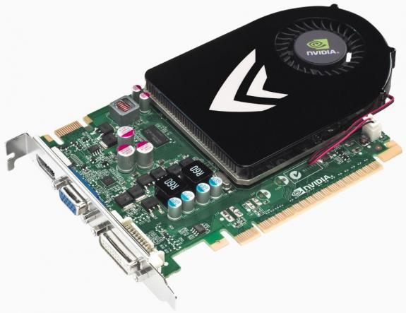

alfas Δημοσ. 28 Νοεμβρίου 2014 Δημοσ. 28 Νοεμβρίου 2014 Στη συγκεκριμένη κάρτα γραφικών που φαίνεται στη φωτογραφία εχει χαλάσει το ανεμιστηράκι. και εχω αμφιβολίες αν ταιριάζουν τα ανεμιστήρια που πουλάνε για ψύξη καρτών γραφικών. Επειδή εχει αυτό το μάυρο πλαίσιο απο πάνω φοβάμαι πως δεν θα ταιριάζουν τα μεγέθη και δεν θα βιδώνει... καμοια ιδέα;
The_Judas Δημοσ. 28 Νοεμβρίου 2014 Δημοσ. 28 Νοεμβρίου 2014 Ποια κάρτα είναι; Κοίταξε στο e-bay μήπως υπάρχει κάποιο συμβατό.
alfas Δημοσ. 28 Νοεμβρίου 2014 Μέλος Δημοσ. 28 Νοεμβρίου 2014 Α ναι παράλειψη...Ηθελα μια λύση απο εδω γιατι δεν αξίζει την αναμονή απο το εξωτερικό.. Παντως σας ευχαριστώ για την πρόταση σας.
filarhos Δημοσ. 29 Νοεμβρίου 2014 Δημοσ. 29 Νοεμβρίου 2014 Σε μια δική μου είχα κοτσάρει επάνω έναν 12άρη ανεμιστήρα με αντάπτορα από 12εκ ανεμιστήρα σε 8εκ και την έπιασα με δεματικά πάνω στην κάρτα και δούλευε σε χαμηλότερη θερμοκρασία από πριν. Αν έχεις κανέναν διαθέσιμο δοκίμασε το, αλλά μην βγάλεις την ψήκτρα αλλά μόνο τον ανεμιστήρα.
The_Judas Δημοσ. 29 Νοεμβρίου 2014 Δημοσ. 29 Νοεμβρίου 2014 Μόνο στο e-shop έχω δει μια καλή ποικιλία από vga coolers. Δεν ξέρω αν αξίζει όμως να δώσει 30+ ευρώ για μια κάρτα, που μοιάζει σχετικά low end οπτικά τουλάχιστον...
alfas Δημοσ. 5 Δεκεμβρίου 2014 Μέλος Δημοσ. 5 Δεκεμβρίου 2014 ε πες μας ποια κάρτα είναι GT640 021745-30796 PA03X0-A13 Z13023 ENGT545/DI/3GD3/DP_CARD ΑΥΤΑ ΕΙΝΑΙ ΠΟΘ ΑΝΑΦΕΡΕΙ Με τα στοιχεια της δευτερης γραμμής τη βρίσκεις.. με τα στοιχεια της πρώτης βρίσκεις αλλη...
alfas Δημοσ. 10 Ιανουαρίου 2015 Μέλος Δημοσ. 10 Ιανουαρίου 2015 Ολα κομπλε βρήκα ψύχτρα... απο το εξωτερικό... Τη βρήκα τσάμπα... Αλλά δυστυχώς το τσιπάκι ειχε χαιρετήσει... Σας ευχαριστώ
