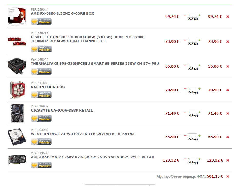

bnvdarklord Δημοσ. 1 Δεκεμβρίου 2014 Μέλος Δημοσ. 1 Δεκεμβρίου 2014 (επεξεργασμένο) Ευχαριστώ. Δηλαδή μιλάμε για τόσο κακή ψύχτρα που αξίζει το +20€; Και τέλος τα μικρότερα timings στις ram είναι πλεονέκτημα ετσι; Λογικά θα πάρω την amd σύνθεση(και οι 3 προτάσεις με amd ήταν πάνω κάτω οι ίδιες) και θα επανέλθω με το τελικό build σε περίπτωση που έχω κάνει κάποιο tweak. edit: Ρίξτε μια ματιά, κουτί δεν έβαλα ακόμα σε περίπτωση που το δικό μου είναι μια χαρά, αλλιώς θα πάρω αυτό που προτάθηκε. Επεξ/σία 1 Δεκεμβρίου 2014 από bnvdarklord
