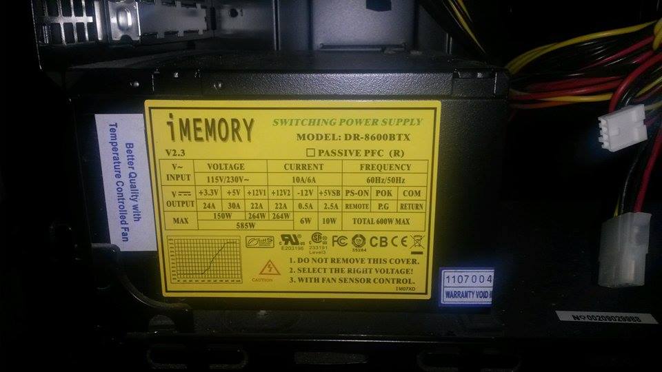

Teojesper Δημοσ. 3 Δεκεμβρίου 2014 Δημοσ. 3 Δεκεμβρίου 2014 Δες ποιο τροφοδοτικό έχεις και πες μας , επίσης σε τη οθόνη θα μπει το σύστημα?
CreaperLostYT Δημοσ. 3 Δεκεμβρίου 2014 Μέλος Δημοσ. 3 Δεκεμβρίου 2014 παιδια τροφοδωτικο δεν γινεται να δω τωρα..μηπως υπαρχει καποιο προγραμμα μιας και ειναι δυσκολο να ανοιξω το πσι αυτη την στιγμη... εμ 1080p
CreaperLostYT Δημοσ. 3 Δεκεμβρίου 2014 Μέλος Δημοσ. 3 Δεκεμβρίου 2014 Για δειτε και πειτε μου για δειτε Σορρυ απλως δεν ανεβενει κανονικα γαμωω
tasosvafi Δημοσ. 3 Δεκεμβρίου 2014 Δημοσ. 3 Δεκεμβρίου 2014 με αυτό το τροφοδοτικο δεν πας πουθενα καλυτερα κανε ένα 40αρι οικονομια και παρε ένα τετοιο σιγουρα πιο αξιοπιστο από αυτό που εχεις http://www.e-shop.gr/coolermaster-elite-series-600w-psu-rs600-acabm2-wi-p-PER.807687
CreaperLostYT Δημοσ. 3 Δεκεμβρίου 2014 Μέλος Δημοσ. 3 Δεκεμβρίου 2014 ρε φιλε εχω πανω την 6750 και εχω τον υπολογιστη κοντα στα 2 χρονια και δεν ειχα κανενα προβλημα~
LambisElef Δημοσ. 3 Δεκεμβρίου 2014 Δημοσ. 3 Δεκεμβρίου 2014 ο φιλος εχει δίκιο το τροφοδοτικό σου δεν είναι για πολλά πολλά... Πρέπει να βάλεις κάποιο πιο αξιόπιστο... δες για 550W-600W π.χ. http://www.e-shop.gr/coolermaster-g550m-gm-series-550w-modular-psu-%C2%96-80-bronze-rs550-amaab1-eu-p-PER.811576 για 8gb ram και 280x μια χαρα ειναι αλλά μη βαλεις την 280x πριν αναβαθμισεις τροφοδοτικο...
tasosvafi Δημοσ. 3 Δεκεμβρίου 2014 Δημοσ. 3 Δεκεμβρίου 2014 ρε φιλε εχω πανω την 6750 και εχω τον υπολογιστη κοντα στα 2 χρονια και δεν ειχα κανενα προβλημα~ εγω σου το ειπα γιατι θα βαλεις καρτα η οποια εχει απαιτησεις ......................αν θελεις να το ρισκαρεις δικαιωμα σου ενα noname τροφοδοτικο ΠΟΤΕ δεν βγαζει τα watt που λεει μπορει μεχρι τωρα να σε καλυπτε αλλα με την καινουρια καρτα ξερεις;;;;;;;;;;;;;;;;;;;;;;;;;;; δες τι απιτησεις ειχες για ρευμα στη καρτα μεχρι τωρα http://www.amd.com/en-gb/products/graphics/desktop/6000/6750# και δες τι θελεις για την καινουρια http://www.visionstudio.gr/prodinfo.asp?id=41893&cat=5&sub=136&pmanuf=56&sort=undefined&step=undefined
CreaperLostYT Δημοσ. 3 Δεκεμβρίου 2014 Μέλος Δημοσ. 3 Δεκεμβρίου 2014 το συστημα μου βγαινει 500 watt ακριβως! Επισης καθε χρονο τα watt πεφτουν στις καρτες οποτε η 280 μαλλον εχει τις ιδιες απαιτησεις με την 6750
CreaperLostYT Δημοσ. 3 Δεκεμβρίου 2014 Μέλος Δημοσ. 3 Δεκεμβρίου 2014 Ποσα watt αν παω σε 760 τις nvidia η διαφορες θα ειναι μεγαλες;; και θα χρειαζομαι ξανα τροφοδοτικο; Ωραια! Καντε μου προτασεις και λινκς για καρτα γραφικων,ραμ και τροφοδοτικο ΟΛΑ μαζι στα 300 ευρω περιπου! δωστε μου και λινξ! Οτι θελεται εσεις-ram 8gb και τροφοδοτικο 600watt
panos2171 Δημοσ. 3 Δεκεμβρίου 2014 Δημοσ. 3 Δεκεμβρίου 2014 Τροφοδοτικό χρειάζεσαι έτσι κι αλλιώς επειδή είναι noname. Τώρα οι κάρτες που κοιτάς θέλουν τουλάχιστον 550W ή ένα πολύ καλό 500αρι, όχι το συγκεκριμένο.
AMD Expert Δημοσ. 3 Δεκεμβρίου 2014 Δημοσ. 3 Δεκεμβρίου 2014 Λοιπόν για να ξεκαθαρίζουμε κάποια πράγματα :Είτε έχεις την παλιά κάρτα είτε όχι, το τροφοδοτικό σου δεν είναι καλό. Δεν έχει απαραίτητες προστασίες, είναι φτηνής ποιότητας και δεν θα σου συστήναμε να το χρησιμοποιείς ακόμη και με την παλιά κάρτα. Για τώρα είναι ok, για το μέλλον με τίποτα. Οι ενεργειακές απαιτήσεις της R9 280(X) είναι κατά 170watt περισσότερο περίπου. Το τροφοδοτικό σου εκτός του ότι αποκλείεται να αποδίδει όσο αναγράφει πάντοτε πρέπει να αφήνουμε κάποια περίσσια watt και όχι να το ζορίζουμε.Με 65€ σου προτείνω να βάλεις το τοπ στην κατηγορία του, XFX (Seasonic S12ii) TS 550W : http://www.e-shop.gr/xfx-ts-series-550w-psu-p-PER.640669RAM θα σου πρότεινα να βάλεις μια 4άρα ίδια μ'αυτήν που έχεις για να τρέχουν σε Dual Channel και πάνω από 8GB για gaming κατά 99% δεν θα χρειαστείς. Θα σου κοστίσει γύρω στα 40€GPU θα σου πρότεινα αυτήν την στιγμή την Sapphire Dual-X Radeon R9 280 στα 188€ : http://www.skroutz.gr/s/4693148/Sapphire-Radeon-R9-280-3GB-Dual-X-Boost-OC-11230-00-20G.htmlΣύνολο γύρω στα 290€. Για GPU να περιμένεις την ανακοίνωση νέων καρτών από την AMD καθώς είτε θα μπορέσεις να πάρεις κάτι καλύτερο είτε θα σου βγει φτηνότερα. Αν δεν έχεις SSD να βάλεις στον νου σου την αγορά κάποιου όπως τον 840 EVO 120GB σιγά-σιγά, αλλάζει το σύστημα εντελώς. Δεν υποστήριζα και πολύ την ιδέα και μετά την αγορά του οτιδήποτε φορά HDD για το λειτουργικό μου φαίνεται αργό. 1
cabdik Δημοσ. 3 Δεκεμβρίου 2014 Δημοσ. 3 Δεκεμβρίου 2014 αν θες να εχεις το κεφαλι σου ησυχο, και να μην εχεις θεματα με την τροφοδοσια της 280Χ, καλο ειναι να αλλαξεις το τροφοδοτικο σου. ο λογος που δεν ειχες θεματα μεχρι τωρα, ειναι γιατι η 6750, δεν θελει τοσο ρευμα οσο η 280Χ..! οπως εισαι, ειναι ζητημα αν περνας τα 200W MAX..! με την 280Χ θα ξεπερνας τα 350W...!!! εχω παρομοιες καρτες, και ξερω που στο λεω...! μην ξεγελαστεις ομως, επειδη βλεπεις οτι το τροφοδοτικο σου να γραφει 600...!! η 12αρες του, οπως βλεπω ειναι μικρες...! μολις 265W η καθε μια..! πως ομως τα δινει? ειναι σωστα? επισης ενα καλο ειναι http://www.skroutz.gr/s/5130198/Super-Flower-SF-550P14HE.html
