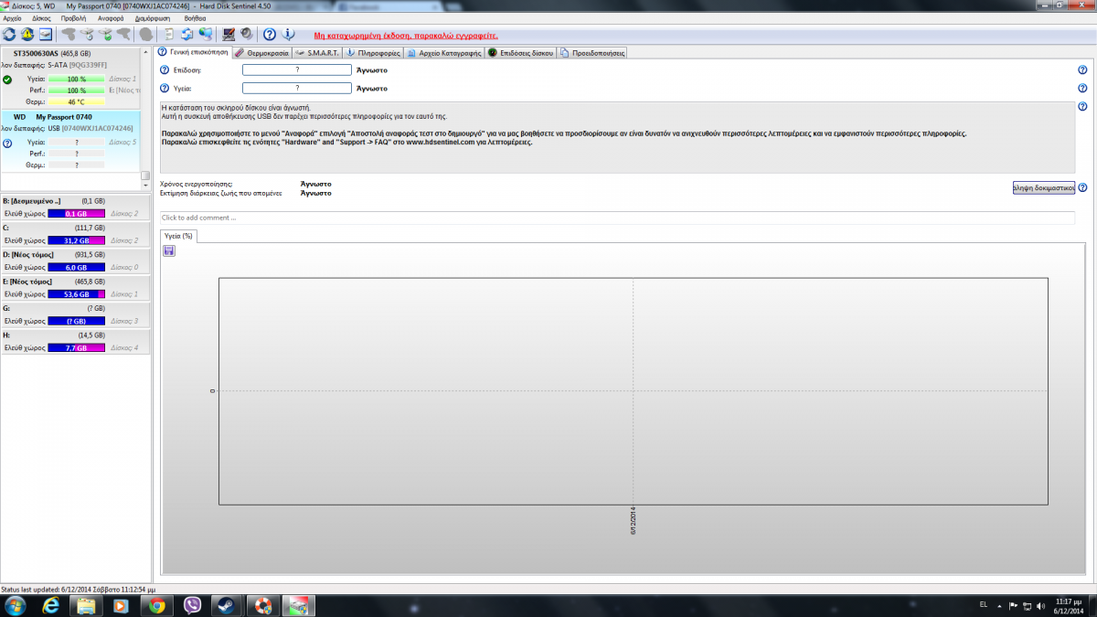

Edit : Είδα οτι ηδη εχεις το hard disk sentinel. Τι λεει η υγεια του δίσκου;

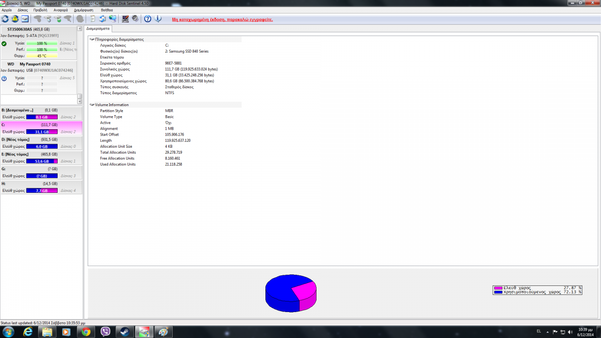

Αποαριστερα ποιος ειναι ο δίσκος που εχει προβλημα;
Αυτός που εχει αγγλικά ερωτηματικά;
σε αυτόν που εχει προβλημα, κάνε κλικ και μετά ανεβασε μας εικονα
Το παταω αλλα μετα απο 2 πατηματα δεν φορτωνει και κολλαει ολο το προγραμμα. Πραγματικα για να βγαλω με printscreen αυτη την εικονα εκανα αγωνα!
Θεωρησε οτι σε ολα λεει ΟΜΒ και ολα ειναι μηδενικα
αυτο ειναι..
