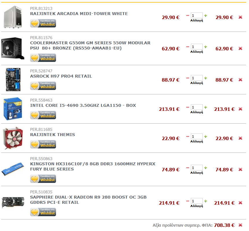

το ενα εκλεισε, που λεγαμε, δευτερος υπολογιστης σε αλλο φιλο που ενδιαφερεται να παιζει παιχνιδια όπως farcry4 καινουργια δηλαδη
δεν μου εχει πει ακομα, απλως μου ειπε καλες αναλυσεις farcry4
η συνθεση ειναι που ειχα δωσει παλαιοτερα,
μπορει να πεσουμε σε κοστος κατω απο 700???
χονδρικά
i5 180
ram 80
mobo 90
psu 50
κουτι ~40
σκληρός δίσκος ~50
Σύνολο ~490 με 500
άρα σου μένουν 200 για κάρτα γραφικών. οπότε πας για κάποια r9 280.
μόλις σου πει ποσό θα μπορέσουμε να σε βοηθήσουμε καλύτερα κοιτώντας συγκεκριμένα κομμάτια.
δεν εχεις βαλει σκληρο δισκο. παίρνεις απο αλλού τη κάρτα γραφικών για να γλιτώσεις χρήματα, ίσως και επεξεργαστή και βάζεις και σκληρό.
εχει ηδη 2 500γβ δισκους στο παλαιο μηχανημα ενα e8200 που δεν παιζει παιχνιδια εκει, επεισε τον πατερα του για αλλο μηχανημα, στο ε8200 το σωνουμε για farcry με ρ9-280???
αλλα πιστευω δεν αξιζει, εχει καει μητρικη_dimm slots) απο υγρασια και σκουρια στα πιν την μνημης, δουλευει ενα σλοτ μονο μετα απο πολυ καθαρισμα
αρα πρεπει να αλλαχτει μητρικη,ραμ,τροφοδοτικο για να μπει μια ρ9-280 και δεν νομιζω να τα αξιζει για να παιζει σε υψηλη αναλυση
δε νομίζω να αξίζει. ας πουλήσει τα παλιά του κομμάτια να γλιτώσει μερικά χρήματα καλύτερα.
επεξεργαστή καλύτερα αυτόν θα έλεγα http://www.e-shop.gr/intel-core-i5-4460-320ghz-lga1150-box-p-PER.558465. πολύ μεγάλη η διαφορά στα χρήματα, ελάχιστη στις επιδόσεις.
Συνεπώς μετά μπορεί να επενδύσει λίγο καλύτερα σε άλλα κομμάτια ή να κρατήσει τη διαφορά.
κάρτα γραφικών http://www.visionstudio.gr/prodinfo.asp?id=38725&cat=5και γλιτώνει και ενα 20αρικο απο εδώ.
οκ , ευχαριστω για ολα.
αλλα καρτα απο εσοπ γιατι ειμαι χανια,απο visiοn θα χρεωθω και μεταφορικα και αντικαταβολη αρα θα γλυτωσω 10ε, δεν αξιζει
http://www.digital-master.gr/el-gr/Products.aspx?ElementID=8b8182f4-46fd-4da3-bd64-61efa3b4805bαυτο νομιζω ότι ειναι χανια, κανω λαθος;
και λέει και κάτι για φοιτητική έκπτωση 3%, δε ξέρω τι ακριβώς παίζει αλλά μπορείς να ρωτήσεις (με τη προυπόθεση πως κάποιος είναι φοιτητης βεβαια). http://www.digital-master.gr/el-gr/FormTemplate.aspx?ElementName=Foititiko
αμα παμε στην συνθεση με το ι5-4460 ή ι5-4690 και με r9-280 παιζει τα παιχνιδια σιγουρα που κυκλοφορουν τωρα και ειναι καλυμενος για ενα χρονο?
