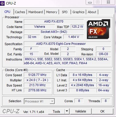

Θα με τρελάνει το σύστημα μου λέμε.Τώρα είναι  στα 4.7 με τάση 1,34 και full load 1,36.Περνάει κανονικά occt.Και όταν περνάει τα 5 λυσάει και δεν ανεβαίνει με τίποτα το κέρατο μου και με φουλ τάση
Κατέβασε το NB και το HT στα νορμαλ ή όσο κοντά γίνεται. Νομίζω παίζεις με FSB και τα έσκισε και τα δύο.
Λογικά θα κερδίσει σταθερότητα και δεν θα χάσει και τίποτα αξιόλογο.
Φυσικά μιας και έχω να ασχοληθω σχεδόν 1,5 χρόνο με FX μπορεί να λέω και μλκς γιατί ξεχνάω ;)
Τα έχω στο auto
Παιξε με πολλαπλασιαστες για να τα κρατας οσο πιο κοντα γινεται στην default ταχυτητα.Ξεκινα με fsb και πηγαινε το μεχρι να ερθουν τα HT-NB στην ιδια ταχυτητα με πολλαπλασιαστη μια σκαλα παρακατω απο την μεγιστη(δεν ξερω αν με πιανεις),μετα συνεχισε με multi.

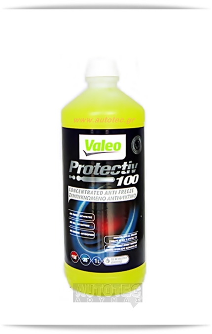

Μπορεί  να είναι και χαζή ερώτηση αλλα αυτό της φώτο δεν κάνει για την υδρόψυξη??Η θα υπάρχει θέμα με την αντλία
Αν δε ξερεις τη συσταση δε μπορεις να το ριξεις ετσι μεσα...Συνηθως τα σωστα υγρα εχουν αντιδιαβρωτικη-αντιμικροβιακη ιδιοτητα οποτε λιγο προσοχη. :)
Δεν έχω το συγκεκριμένο αλλα αυτό που έχω γράφει
Ετοιμο προς χρήση αντιψυκτικό.Από συμπυκνωμένο υγρό κυκλώματος ψύξης ΜΕΚ σύμφωνα με το BS 6580 παρέχει άριστη αντισκωριακή προστασία και βελτιώνει στην απαγωγή της θερμότητας
Για το "διαβρωτική" είναι που φοβάμαι βασικά. Χαλκό σε αυτοκίνητο δύσκολα απί την άλλη αλουμίνιο και πάλι αν βάλεις λάθος υγρά κτλπ παίρνεις καπάκι στο χέρι για πλάκα ή γεμίζει μουργα.
Κανόνας πάντως "το φτηνό είναι ακριβό" σε βάθος χρόνου. WFI φτηνό αλλά βάλε το ένα βάλε το άλλο και άλλαξε κάθε 5-6 μήνες φτάνεις τα λεφτά του έτοιμου που πραγματικά είναι ανώτερο. WFI καλά είναι για πλύσιμο καθάρισμα αλλά στο κύκλωμα γιοκ.
Απο το πρώτο loop μέχρι τώρα με premixed και οτι έχω πάνω είναι σαν καινούργιο εσωτερικά αυτό και μόνο μετράει.
