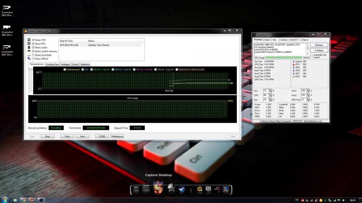

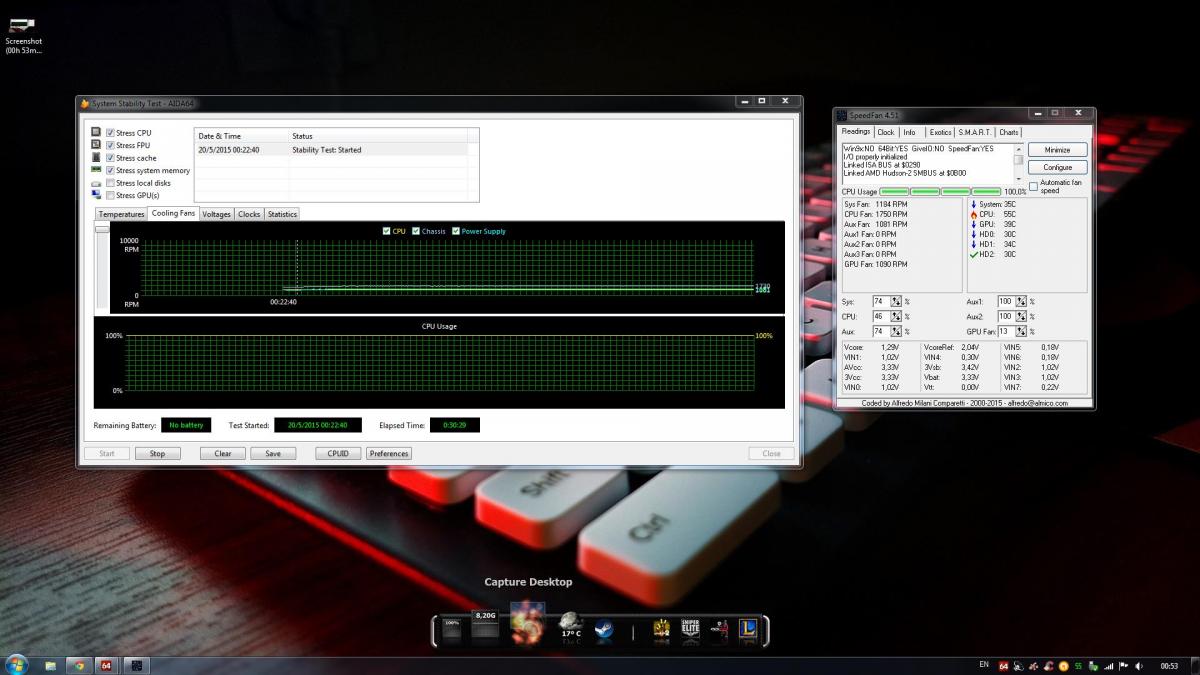

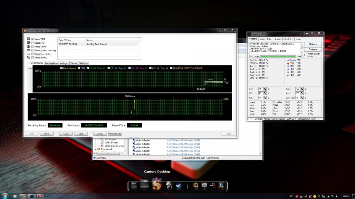

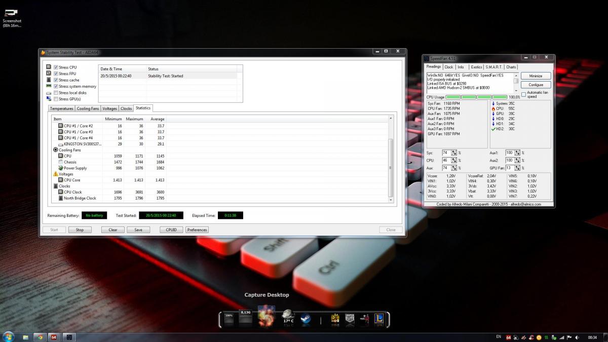

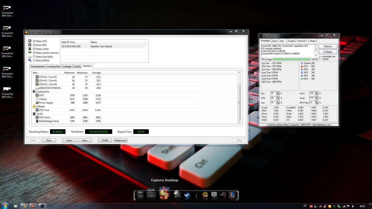

Ανεβαζω φωτο μετα απο 30 λεπτα stress test, πως τα βλεπεις?
Mult1C0r3Cpu
btw το aida δεν στρεσαρη στο φουλ το pc. ενα prime θα ηταν καλύτερο να δοκιμαζες να δεις εκει ποιο σωστα τις θερμοκρασιες.
