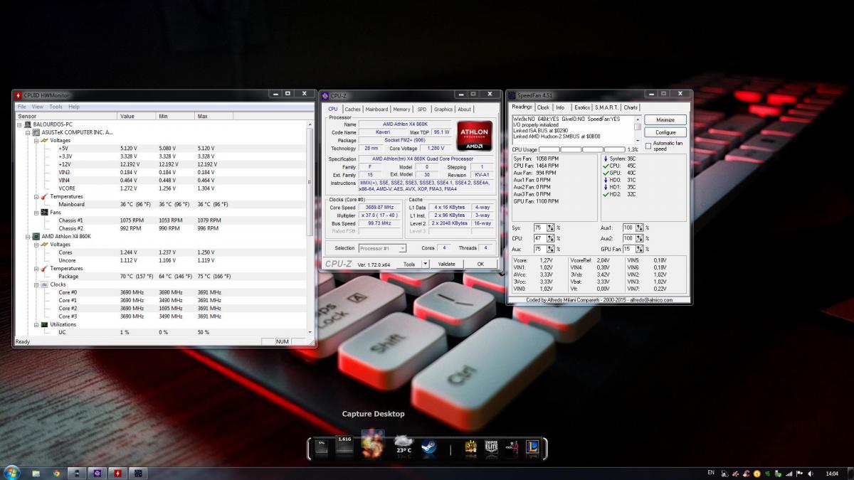

Καλησπερα παιδια, ελπιζω να εισται ολοι καλα..

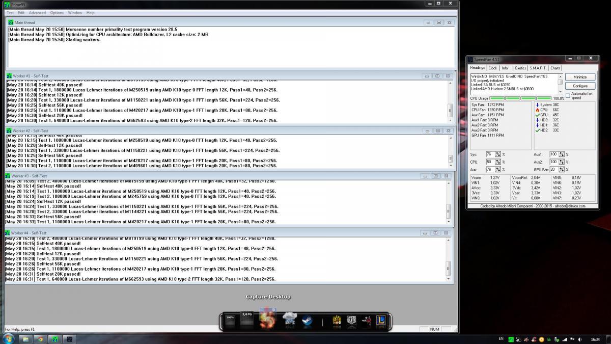

Επανερχομαι στο θεμα του επεξεργαστη..Κατεβασα κιαλλο τα volt και απο 1,272 το πηγα στο 1,248, εκανα prime95 small fft's για περιπου 40 λεπτα και ολα κυλουν ομαλα..
Maximum θερμοκρασια πηγε στους 65c ..
Εχω 2 ερωτησεις αν μπορειτε και ξερετε να με βοηθησετε..
1 ) Αφου δεν μου εβγαλε κατι στο τεστ του prime95 σημαινει οτι ειναι stable?
2) Υπαρχει περιπτωση σε καποιο load ειτε σε παιχνιδι ειτε σε καποιο βαρυ προγραμμα να πεταξει μπλε οθονη?
3) πως θα καταλαβω αν ειναι stable το μηχανημα και αν μπορω να μειωσο κιαλλο τα volt?
Ευχαριστω πολυ εκ των προτερων !
Μια χαρά είσαι. Αν δεν ήσουν stable θα κρασαρε το PC σου.
Κάτι ποιο δυνατό από τα στρες τεστ πρόγραμμα δεν υπάρχει όποτε μην σκας.
Πρέπει να κατεβάζεις τα βολτ σιγά σιγά και να κανείς τεστ μέχρι να μπλοκάρεις το σύστημα, μετα διορθώνεις με τα προτελευταία settings και είσαι έτοιμος
Balourdi εξακολουθώ να πιστεύω πως φταίνε οι αισθητήρες και λένε ότι νάναι, καλύτερα τρέξε blend και όχι small fft και συγκεκριμένα για 1 ώρα τουλάχιστον. Κλείσε το turbo boost και σε στοκ άνετα μπορείς να παίξεις με 1.2v και ίσως και πιο κάτω, αυτά στα λέω από εμπειρία με τον a8 6600k μου, που τον έχω τώρα 4 ghz undervolt από 1.272 στα 1.212v. Παίξε στο 1.2v με στοκ ρεύμα και στρέσσαρε blend για τουλάχιστον μία ώρα, έχω λόγο που το λέω, γιατί τρέχοντας μισάωρα εγώ και θεωρώντας πως ήμουν σταθερός, αποφασίζοντας να τρέξω 1 ώρα συνειδητοποίησα πως μετά το μισάωρο τα βλέπεις όλα και στην μία ώρα έχεις σαφή εικόνα. Στο blend έβλεπα error αν δεν ήταν σταθερός ο cpu μου, τα οποία δεν μου τα έδειχνε στο small fft's.
Το κατεβασα στα 1,20 και crashare, το εκανα hard reset εκλεισα το ρευμα και εβγαλα το καλωδιο και ευτυχως ξανανοιξε ,και μου εβγαλε ενα error overclocking failed! press f1 to setup το ξαναρυθμισα στο -0,16875 και τωρα ξανανοιξα..
Μου φυγε η καρδια, νομιζα οτι καηκε γιατι στην αρχη δεν εδειχνε τιποτα..  :fear:
Μετα απο 10 λεπτα stress test στα 1,2v crash και blue screen το ανεβασα στα 1,24v και ξανακανω τεστ
Crashare και στα  1,241v μετα απο 50 λεπτα stress test.. το ανεβαζω στα 1,248v μηπως πρεπει να πειραξω καποια αλλη ρυθμιση στο bios για το CPU ?
