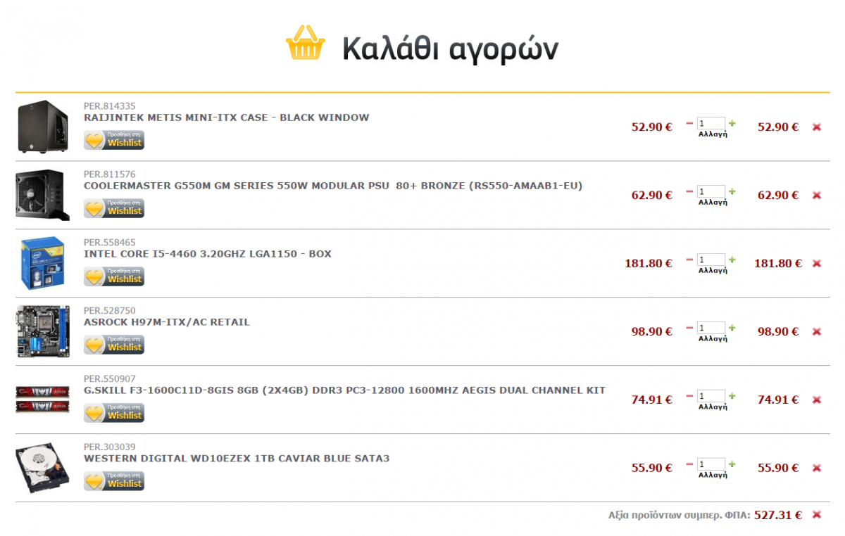

procostas1 Δημοσ. 14 Ιανουαρίου 2015 Δημοσ. 14 Ιανουαρίου 2015 Καλημέρα στην παρέα!!!Ήρθε η ώρα για αλλαγή υπολογιστή….. i) Το ποσό που διαθέτουμε: 600€ii) Tη χρήση του υπολογιστή (αναφέρετε επίσης αν θα ασχοληθείτε με το mining ή όχι : http://www.insomnia....-για-αρχάριους/ ) : γενικής χρήσης…..internet, ταινίες κάνα παιχνίδι (σπάνια) χωρίς ιδιαίτερες απαιτήσεις. Με ενδιαφέρει κάτι που να έχει μεγάλη αντοχή στον χρόνο…. iii) Ειδικά προγράμματα που θα χρησιμοποιηθούν: οχιiv) Στη σύνθεση θέλουμε να συμπεριληφθεί οθόνη? Αν όχι ποια οθόνη έχουμε? Υπάρχει πιθανότητα για μελλοντική αγορά άλλης? Οθόνη όχι…. Θα τον βάλω ή στο γραφείο σε μια Toshiba hd ready ή στο σαλόνι σε μια Philips full hd (είμαι ακόμα σε σκέψη δεν έχω καταλήξει…. Γι αυτό θα ήθελα και μια σύνθεση με κουτί htpc)v) Στη σύνθεση θέλουμε να συμπεριληφθούν και πληκτρολόγιο, ηχεία ,ποντίκι? Ηχεία όχι, πληκτρολόγιο και ποντίκι ναι ασύρματαvi) Το Hardware-περιφερειακά-οθόνη που θέλουμε να αγοράσουμε, θέλουμε να είναι απο ένα κατάστημα (διευκρινίστε ποιο) ή επιθυμούμε την αγορά απο διαφορετικά καταστήματα? (Αναφέρετε και την περιοχή στην οποία βρίσκεστε για περαιτέρω διευκόλυνση): απο διαφορετικά καταστήματα αν κερδίζουμε κάτι αν όχι ….. eshop δεν έχω θέμαvii) Επιθυμούμε να συναρμολογηθεί το σύστημα στο κατάστημα (στην περίπτωση που δεν γνωρίζουμε πως να το συναρμολογήσουμε) ή το σύστημα θα στηθεί απο τον ενδιαφερόμενο? Από εμένα θα στηθεί….. θα είναι το πρώτο μου (και ο θεός βοηθός!!!)viii) Επιθυμούμε λειτουργικό σύστημα? Αν ναι ποιο?οχιix) Στο νέο σύστημα θα γίνουν πιθανές μελλοντικές αναβαθμίσεις στο Hardware? Αν ναι, υπάρχει πιθανότητα για διπλές κάρτες γραφικών (sli/crossfire)? -> συμβάλλει στην επιλογή κατάλληλου τροφοδοτικού και παίζει ρόλο και στην επιλογή κουτιού : οχιx) Θα γίνει oc στο CPU (επεξεργαστής)? Αν ναι σε τί μέγεθος? (μικρό, μεσαίο, μεγάλο) -> συμβάλλει στην επιλογή κατάλληλου τροφοδοτικού, μητρικής και φυσικά κατάλληλης ψύκτρας : οχιxi) Θα γίνει oc στη GPU (κάρτα γραφικών)? Αν ναι θα γίνει με πείραγμα της τάσης για stability (μεγάλο oc) ή απλά θα ανεβάσετε λίγο τις συχνότητες με stock voltage? -> συμβάλλει στην επιλογή κατάλληλου τροφοδοτικού: οχιxii) Αναφέρετε αν θα χρησιμοποιήσετε ή όχι κάποιο κομμάτι Hardware από άλλο/παλιό σύστημα: οχισκεφτομαι i5 χωρίς κάρτα μιας και για παιχνίδια δεν το βλέπω για την ώρα και αν χρειαστεί στο μέλλον βάζουμε μια(αν βαλω μια τον 100€ νομίζω δεν αξίζει τα λεφτά της μιας και ο i5 έχει τα ενσωματωμένα γραφικά) ή να πάω σε fx 6300 με r9 270 (που κάναμε τα Χριστούγεννα για τον ανιψιό (είναι πολύ καλό!!!!!)

procostas1 Δημοσ. 16 Ιανουαρίου 2015 Μέλος Δημοσ. 16 Ιανουαρίου 2015 τελικά κατέληξα εδώ ...... http://prntscr.com/5t3erl ssd δεν έβαλα προτίμησα καλύτερο κουτί και ψήκτρα θα δούμε το καλοκαίρι.... είμαι ok??? να το παραγγείλω???
WalkerSW Δημοσ. 16 Ιανουαρίου 2015 Δημοσ. 16 Ιανουαρίου 2015 Τα κουτια που έχεις διαλέξει παντως δεν εχουν καμια σχεση με HTPC!! Την περίπτωση να στέισεις καποιο mini itx συστηματακι την έχεις σκεφτει?
procostas1 Δημοσ. 16 Ιανουαρίου 2015 Μέλος Δημοσ. 16 Ιανουαρίου 2015 Τα κουτια που έχεις διαλέξει παντως δεν εχουν καμια σχεση με HTPC!! Την περίπτωση να στέισεις καποιο mini itx συστηματακι την έχεις σκεφτει? περιμένω και σύνθεση για HTPC ..... αυτό είναι για την περίπτωση που μπει στο γραφείο....... ακόμα το σκέφτομαι χαχαχαχαχα
WalkerSW Δημοσ. 16 Ιανουαρίου 2015 Δημοσ. 16 Ιανουαρίου 2015 περιμένω και σύνθεση για HTPC ..... αυτό είναι για την περίπτωση που μπει στο γραφείο....... ακόμα το σκέφτομαι χαχαχαχαχα η καποιο απο αυτα κουτια αν σου χρειάζεται οπωσδήποτε DVD drive http://www.e-shop.gr/bitfenix-prodigy-black-p-PER.911399 http://www.e-shop.gr/corsair-obsidian-series-250d-mini-itx-case-p-PER.811332 http://www.e-shop.gr/coolermaster-rc-130-kkn1-elite-130-midnight-black-p-PER.811281 Btw εγω θα έκανα την υπερβαση και θα έβαζα και ssd διοτι αξίζει και με το παραπανω..
procostas1 Δημοσ. 16 Ιανουαρίου 2015 Μέλος Δημοσ. 16 Ιανουαρίου 2015 μου είπε κάποιος φίλος να αποφύγω την asrock και να δω για asus η gigabyte σαν πιο ποιοτικές..... ισχύει ????
WalkerSW Δημοσ. 16 Ιανουαρίου 2015 Δημοσ. 16 Ιανουαρίου 2015 μου είπε κάποιος φίλος να αποφύγω την asrock και να δω για asus η gigabyte σαν πιο ποιοτικές..... ισχύει ???? ΟXI... αλλα μπορεις να δείς απο αλλα καταστήμα για αλλες μαρκες m-ITX μητρικών με Η97 τσιπ... το eshop εχει δυστυχώς μονο αυτή και μετα παμε σε πολυ ακριβότερες λύσει με Ζ97
procostas1 Δημοσ. 16 Ιανουαρίου 2015 Μέλος Δημοσ. 16 Ιανουαρίου 2015 τελικά παιδιά το pc θα μπει στο γραφείο οπότε πάμε εδώ ...... http://prntscr.com/5t3erl είναι οκ ??? το προχωράω ??? ασύρματο πληκτρολόγιο και ποντίκι ?????? καμιά καλή πρόταση με κάνα 50-60€???
Physiciant Δημοσ. 16 Ιανουαρίου 2015 Δημοσ. 16 Ιανουαρίου 2015 Γιατί δε βάζεις την ψύκτρα από τώρα που είναι και πιο ήσυχη απ' την stock; Δεν είναι μεγάλο το ποσό 1
