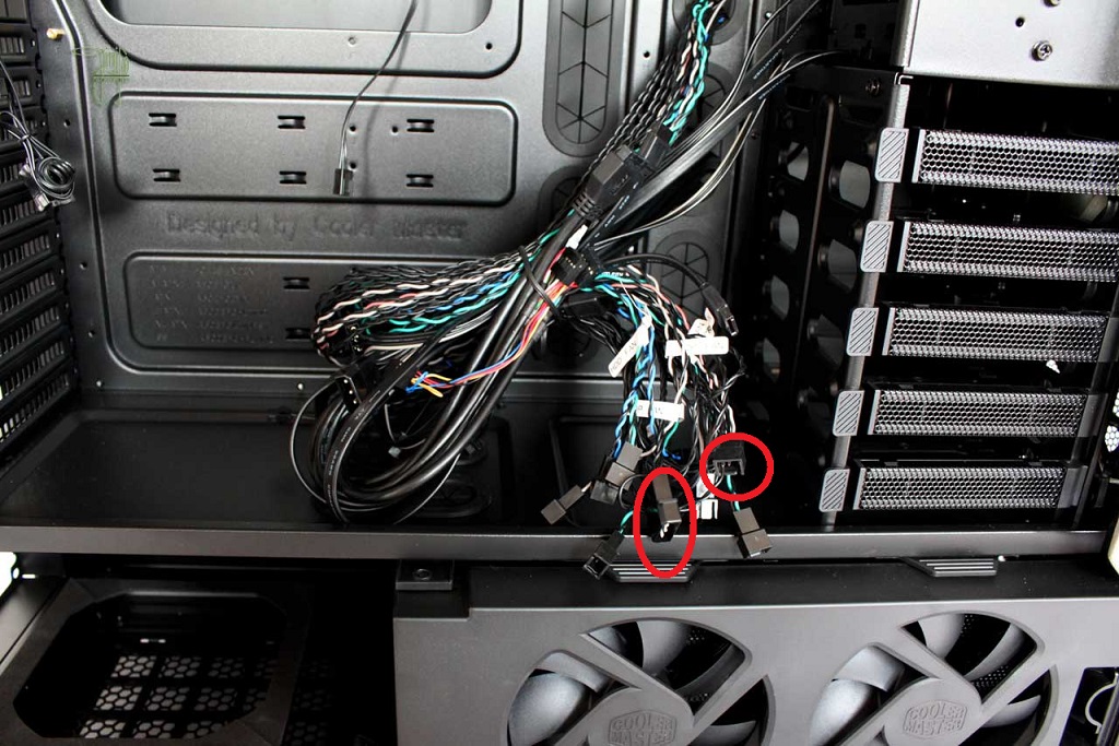

bill987 Δημοσ. 9 Μαρτίου 2015 Δημοσ. 9 Μαρτίου 2015 (επεξεργασμένο) Να μην ανοίγω νέο θέμα, στο κουτί έχει δύο καλώδια μαύρα που συνδέονται στο τροφοδοτικό (νομίζω είναι για τους ανεμιστήρες) υπάρχει τρόπος να μπουν στην μητρική ώστε να ρυθμίζονται από εκεί ?? edit: τελικά είναι για τους εξτρά ανεμιστήρες, αλλά το καλύτερο είναι να συνδεθούν στην μητρική απευθείας! Επεξ/σία 11 Μαρτίου 2015 από bill987
