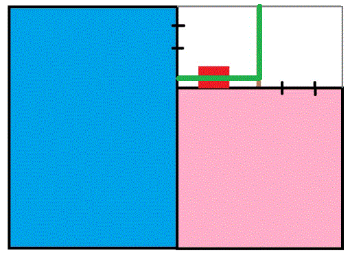

alexiatsan Δημοσ. 1 Φεβρουαρίου 2015 Μέλος Δημοσ. 1 Φεβρουαρίου 2015 Έκανα ένα πρόχειρο σχέδιο για να καταλάβετε τι εννοώ όσον αφορά τα "σύνορα". Αν δεν σας κάνει κόπο ακολουθήστε το link http://imgur.com/hUyU7vSΜπλε=δικό της διαμέρισμαΡοζ=δικό μου διαμέρισμαΚόκκινο=εξωτερική μονάδα(τοποθετημένη στον τοίχο και όχι στο μπαλκόνι)Καφέ γραμμή= "διαχωριστικό" των μπαλκονιών Συνήθως τέτοιους ήχους κάνουν κάτι κλιματιστικά σαράβαλα προ του 90, φυσικά δεν αποκλείεται να υπάρχει θέμα και σε καινούργια μονάδα από τεχνικό πρόβλημα π.χ Μάλλον είναι τεχνικό ή κάτι τέτοιο γιατί απ' ότι μου είπε είναι καινούριο και τοποθετήθηκε πέρσι τον χειμώνα.. ειχα βρεθει σε παρομοια κατασταση με την εξωτερικη μοναδα ενος γειτονα και επειδη δεν ηθελε να το φτιαξει με τιποτα το ξεβιδωσα και το πεταξα οπως ειναι φανταστητε εκανε ενα τσιριχτο ηχο που δεν αντεχοταν με τιποτα Αν είχα πρόσβαση ειλικρινά πιστεύω ότι θα το κομμάτιαζα με αλυσοπρίονο το καταραμένο!! Σε εμένα ο ήχος είναι κάτι σαν γεννήτρια και παλιό πλυντήριο μαζί με βουητό...

Ultimategr Δημοσ. 1 Φεβρουαρίου 2015 Δημοσ. 1 Φεβρουαρίου 2015 Από το σχεδιο που εκανες εκει που εγκατασταθηκε το κλιματιστικο ειναι 100% παρανομο.Το καλυτερο ειναι να βρεις ένα δικηγορο και να παρει ένα τηλεφωνο τον ιδιοκτητη και να τον 'απειλησει'.Δεν θα σου στοιχισει πολύ(αν εχεις κανενα γνωστο δικηγορο θα το κανει δωρεαν) και θα λυθει αμεσα το πρόβλημα σου.
gpgalanis Δημοσ. 1 Φεβρουαρίου 2015 Δημοσ. 1 Φεβρουαρίου 2015 Αφού κι εσύ νοικιάζεις μιλησε με τον ιδιοκτητη του δικού σου διαμερίσματος πρώτα. Κατά τα αλλά μπορει να νομίζεις ότι είναι ο δικός σου τοίχος εσωτερικά αλλά είναι και ο δικός της τοίχος του μπαλκονιού εξωτερικά όπως είναι στο σχεδιο και όπως είναι φαντάζομαι και στα χαρτιά. Πχ το ίδιο ισχύει και στον κοινο τοιχο μεταξύ των διαμερισμάτων σας. Αυτος ποιου είναι; Μην με παρεξηγείς σε καταλαβαίνω αλλά είναι θέμα ιδιοκτητών κατά κύριο λόγο. Τωρα αφού σε ενοχλεί μπορείς να κανεις καταγγελία κτλ αλλά δεν ξέρω αν πχ είναι υποχρεωμένη η κοπέλα να αφήσει κανέναν στο διαμέρισμα της για ελεγχο χωρίς δικαστική απόφαση κτλ. Οπότε πιεσε τον ιδιοκτήτη σου και απειλησε ότι θα φύγεις κτλ.
Ultimategr Δημοσ. 1 Φεβρουαρίου 2015 Δημοσ. 1 Φεβρουαρίου 2015 Σωστα,καλο είναι να ερθει σε επαφη με τον ιδιοκτητη της πρωτα. Γενικα το κουτελο του μπαλκονιού θεωρείται κοινοκτητο(όχι κοινοχρηστο). Στην συγκεκριμμενη περιπτωση που είναι από το κουτελο και μεσα είναι καθαρα ιδιωτικο,εξαρτάται βεβαια μηπως γινεται καποια αναφορα στον κανονισμο για τη συγκεκριμμενη περιπτωση. Κακως κτιστηκε ετσι,αν κτιζοταν σημερα ο ελεκτης δομηση θα το εκοβε.Δεν επρεπε να φτανει το μπαλκονι της αλλης εκει που εχει τοποθετηθεί το κλιματιστικο αλλα επρεπε να αφηνει κενο καθως είναι τοιχος του αλλου διαμερίσματος,αρα εχουμε μια πολεοδομικη παραβαση εδώ.Καπως ετσι είναι το σωστο πολεοδομικα Πχ το ίδιο ισχύει και στον κοινο τοιχο μεταξύ των διαμερισμάτων σας. Αυτος ποιου είναι; Αν δεν γινεται αναφορα στον κανονισμο της πολυκατοικίας τοτε είναι μισος-μισος.Το σωστο είναι να εχει τοποθετηθεί διπλο τουβλο σε κάθε διαμεριμα και να υπαρχει κενο μεταξυ τους που να μπαινει το φελιζολ.Αν και πολοι ασχετοι-απατεωνες εργολαβοι ειδικα στις πολύ παλιες πολυκατοικίες τοποθετουσαν μονό τουβλο 1
