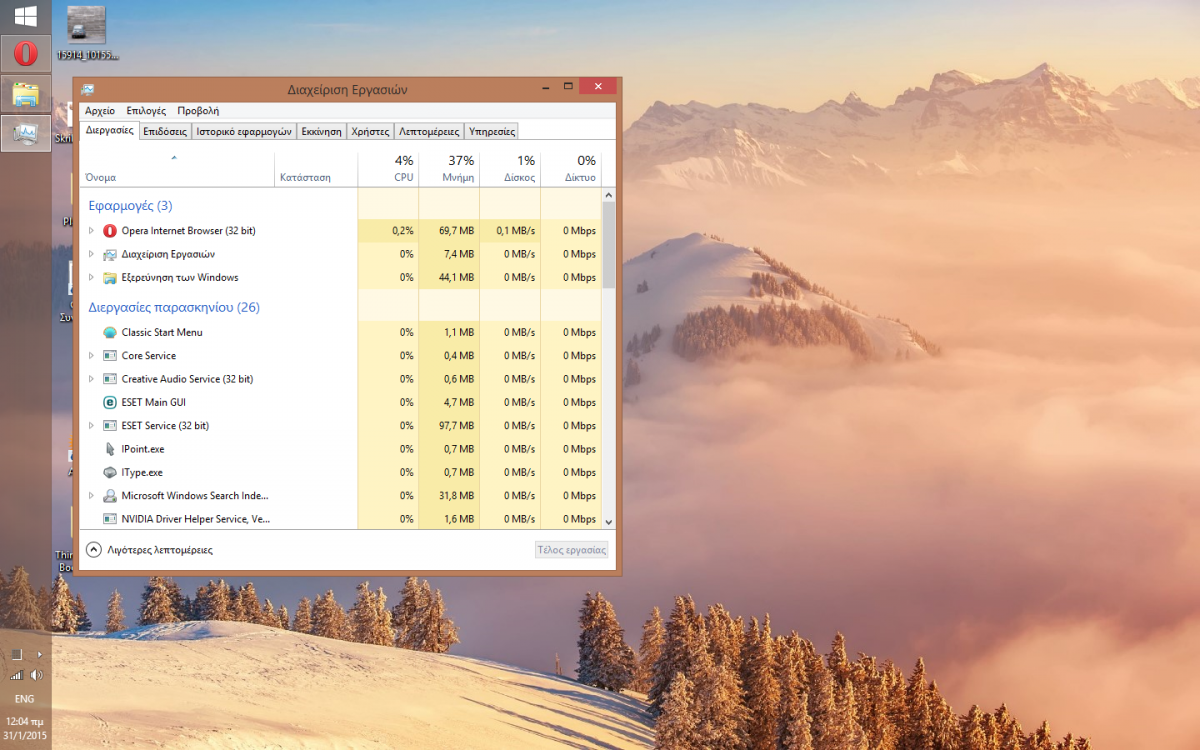

Vassilis8 Δημοσ. 30 Ιανουαρίου 2015 Δημοσ. 30 Ιανουαρίου 2015 Δοκιμασε λιγο να πατησεις control+alt+delete--> Διαχειριση Εργασιων και δες αν τα στατιστικα απο το δισκο και τη ram ειναι σε φυσιολογικες τιμες

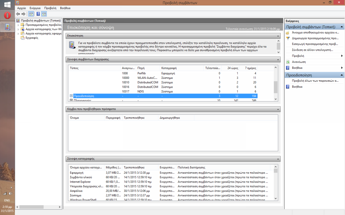

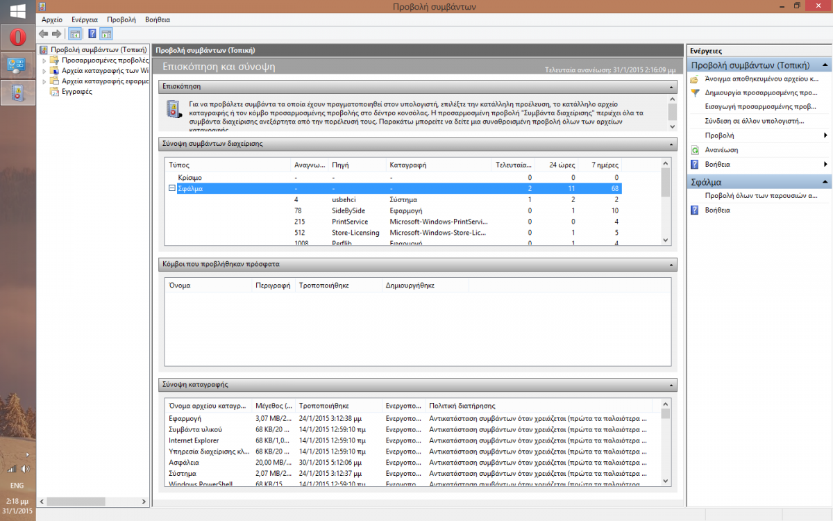

Alex-V Δημοσ. 31 Ιανουαρίου 2015 Μέλος Δημοσ. 31 Ιανουαρίου 2015 Heyy thomas! Look! Κολλησε και εβγαλε αυτα. Αν χρειαστεις κατι αλλο πες μου.
thomasG4 Δημοσ. 31 Ιανουαρίου 2015 Δημοσ. 31 Ιανουαρίου 2015 Δοκίμασε να περάσεις τους driver για το chipset της motherboard σου.
