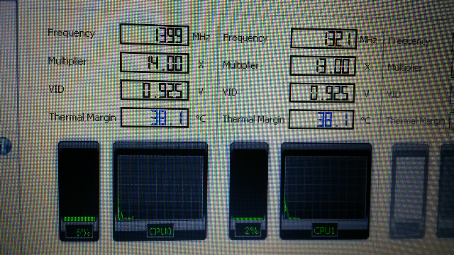

Varva7 Δημοσ. 1 Φεβρουαρίου 2015 Μέλος Δημοσ. 1 Φεβρουαρίου 2015 Πως γινεται… [ATTACH]839147[/ATTACH]
Varva7 Δημοσ. 1 Φεβρουαρίου 2015 Μέλος Δημοσ. 1 Φεβρουαρίου 2015 Δεν ξέρω ρε παιδιά είναι δυνατόν όλα δείχνουν διαφορετικές θερμοκρασίες δεν ξέρω αν είναι κομπλέ τώρα η όχι
Xristaras12 Δημοσ. 1 Φεβρουαρίου 2015 Δημοσ. 1 Φεβρουαρίου 2015 το thermal margin είναι το πόσο περιθώριο έχεις πριν πάει σε υπερθερμανση ο επεξεργαστής. Και πάλι μου φαίνεται κοντά το όριο του. Βάλε κάτι να τρέξει να τον πάει 100% και παρακολουθα την ένδειξη ο ανεμιστήρας δουλεύει έτσι;
