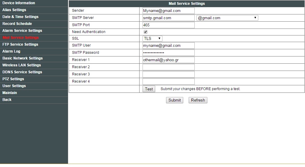

chrislem Δημοσ. 22 Φεβρουαρίου 2015 Δημοσ. 22 Φεβρουαρίου 2015 Καλησπέρα, Θέλω να ενεργοποιήσω το email σε μία ip camera που απέκτησα πρόσφατα.Το μοντέλο είναι Sricam APP08. Τα mail service settings είναι τα ίδια που βρίσκεις σε όλες τις κάμερες. (Τα παραθέτω σε screensot) Έχω δοκιμάσει και ρυθμίσεις Yahoo αλλά και GMAIL αλλά όλα μου λένε " Test ... Failed Can not connect to the server " Έχω δοκιμάσει επίσης όλες τις γνωστές πόρτες που προτείνουν οι ίδιες οι εταιρείς (25,465, 587) αλλά το πρόβλημα παραμένει το ίδιο. Δεν μπορώ να καταλάβω το τι φταίει. Τα στοιχεία που συμπληρώνω στα πεδία είναι σίγουρα σωστά και ελεγμένα. Μήπως μπορείτε να με βοηθήσετε?

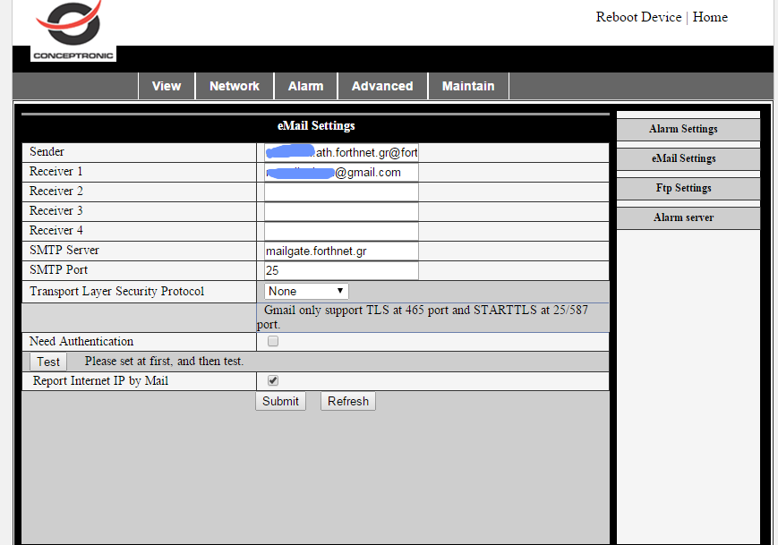

0verc0me Δημοσ. 25 Φεβρουαρίου 2015 Δημοσ. 25 Φεβρουαρίου 2015 Ανεβασε μια τα screenshot να δουμε τι ρυθμισεις θελει. Ενδεικτικα, στην δικη μου καμερα (CONCEPTRONIC CIPCAMPTIWL), εχω εισαγει τις εξης ρυθμισεις (εχω παροχο forthnet) που ειναι απαραιτητες ωστε να λαμβανω τα e-mail σε ενα gmail μου: Σχετικα με το αλλο topic σου για προσβαση απο internet δες μηπως αυτο το τοπικ σε βοηθησει http://www.ipcamtalk.com/showthread.php?1759-How-to-access-SRICAM-IPCAM-via-the-Internet
chrislem Δημοσ. 26 Φεβρουαρίου 2015 Μέλος Δημοσ. 26 Φεβρουαρίου 2015 Επισυνάπτω ένα screenshot από το menu της κάμερας!

0verc0me Δημοσ. 26 Φεβρουαρίου 2015 Δημοσ. 26 Φεβρουαρίου 2015 Αρχικα δοκιμασε να διορθωσεις την port, γτ αντιστοιχεια πορτων κ ssl ειναι: Port 465 (SSL required)Port 587 (TLS required) Αν παλι οχι, γτ δεν δοκιμαζες να βαλεις στα στοιχεια του sender, αυτα που εχεις απο τον παροχο σου; (οπως εγω με την forthnet πχ)
