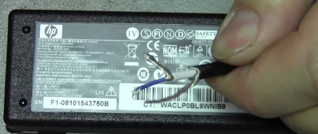

captainrodos Δημοσ. 23 Φεβρουαρίου 2015 Δημοσ. 23 Φεβρουαρίου 2015 Γεια σας, σε ενα τροφοδοτικού λαπτοπ αμα θέλεις να αλλάξεις το βύσμα μπροστά που κουμπώνει πάνω στο λάπτοπ και έχεις 3 καλώδια, πώς ξέρεις ποια είναι η σωστή πολικότητα ? σε μερικά τροφοδοτικά εχει σχέδιο οπως αυτό (https://www.accesscomms.com.au/reference/polarity.htm) ακόμα όμως και με το σχέδιο και έχοντας πολύμετρο πιο ειναι το θετικό και πιό το αρνητικό? Τί γίνεται αν δεν υπάρχει αυτο το σχέδιο πάνω στο τροφοδοτικό όπως εδώ πως ξέρουμε τι παει που ?
Man2015 Δημοσ. 23 Φεβρουαρίου 2015 Δημοσ. 23 Φεβρουαρίου 2015 Μέτρα με το μαύρo απ'εξω και το κόκκινο μέσα, αν σου γράφει την τάση κανονικά τότε έχεις πλήν εξω και συν μέσα. Αν σου γράψει την τάση με πλήν ( - ) στην αρχή τότε είναι ανάποδα, δηλαδή πλήν μέσα και συν έξω, ωστόσο αυτό είναι εξαιρετικά σπάνιο να το συναντήσεις.
captainrodos Δημοσ. 23 Φεβρουαρίου 2015 Μέλος Δημοσ. 23 Φεβρουαρίου 2015 Ναι αλλα αν δεν δουλεύει καν και είναι κομμένο το καλώδιο υπάρχει τρόπος ?
Man2015 Δημοσ. 23 Φεβρουαρίου 2015 Δημοσ. 23 Φεβρουαρίου 2015 Αν είναι κομμένο οχι, εκτός αν κόψεις το καλώδιο. Μπορείς να γράψεις οτ μοντέλο του υπολογιστή στο google και να ψάξεις για φορτιστή στίς εικονες, απο εκει θα δείς τι πολικότητα έχουν οι άλλοι. 99% έχεις πλήν εξω και συν μέσα, πάντως.
captainrodos Δημοσ. 23 Φεβρουαρίου 2015 Μέλος Δημοσ. 23 Φεβρουαρίου 2015 Σας ευχαριστώ πολύ . Ναι το καλώδιο ειναι κομμένο και έχει 3 καλώδια τα έχω γυμνά πως το βλέπω ? Γιατί διάβασα αν κάνεις λάθος υπάρχει περίπτωση να χαλάσει το λαπτοπ
Man2015 Δημοσ. 23 Φεβρουαρίου 2015 Δημοσ. 23 Φεβρουαρίου 2015 Μπορείς απλά να γδύσεις και το άλλο κομμάτι και να τα ταιριάξεις, με μονοτική οπωσδήποτε.
captainrodos Δημοσ. 24 Φεβρουαρίου 2015 Μέλος Δημοσ. 24 Φεβρουαρίου 2015 Το μπλε πάει πίσω που είναι το id τα άλλα πως θα μάθω με σιγουριά ?
