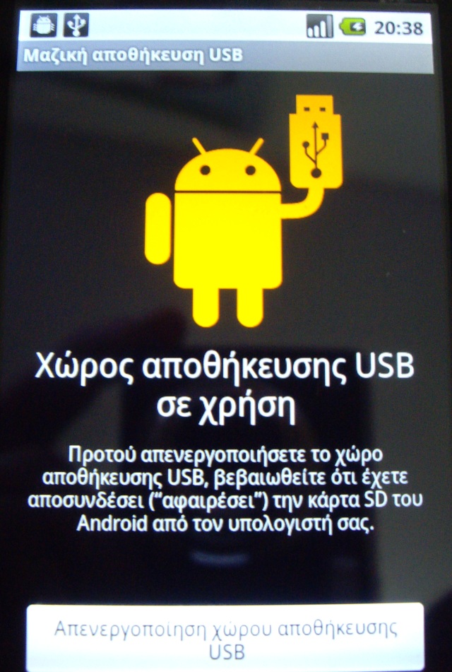

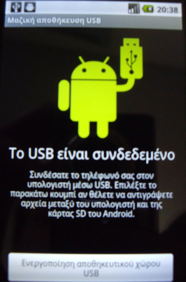

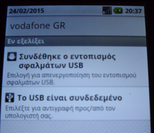

VasKag Δημοσ. 24 Φεβρουαρίου 2015 Δημοσ. 24 Φεβρουαρίου 2015 Εκανα μια δοκιμη με το δικο μου android, και ειδα αυτο που σου ειπα. Βγαζει μια επιλογη για "απενεργοποιηση σφαλματων usb" και μια για "αντιγραφη προς/απο τον υπολογιστη". Πατωντας τη δευτερη, σου ζηταει να ενεργοποιησεις τον αποθηκευτικο χωρο usb. Και με αυτο δημιουργειται εικονιδιο δισκου για την sd καρτα σου. (Σορυ για τα ελληνικα αλλα ετσι ειναι το τηλεφωνο). Για το iphone δεν ξερω να σου πω, αλλα για το android και σε αλλα κινητα φιλων που εχω δοκιμασει, υπαρχει παρομοια διαδικασια. Εσυ ποιο κινητο με android εχεις, και τι μηνυμα σου βγαζει οταν συνδεεις το usb στον υπολογιστη?

VasKag Δημοσ. 24 Φεβρουαρίου 2015 Δημοσ. 24 Φεβρουαρίου 2015 Εγω παντως ακολουθωντας αυτα που σου ειπα, οπως βλεπεις και τις εικονες, το βλεπω κανονικα μεσω total commander. Μηπως ειναι θεμα ρυθμισης μεσα απο το xiaomi? Εκτος αν δεν εχω καταλαβει καλα τι ειναι αυτο που ΔΕΝ μπορεις να κανεις.
newtech Δημοσ. 24 Φεβρουαρίου 2015 Μέλος Δημοσ. 24 Φεβρουαρίου 2015 Αυτο το βγαζει μονο σε παλιες συσκευές δυστυχώς (και οχι σε όλες) Με android 2.x αν δεν κανω λαθος. Μπορεις να μου κανεις μια χαρη? Να βαλεις το κινητο στα αγγλικα και να βγαλεις τις φωτο 2 και 3? να κανω ενα googlarisma να δω πως θα εχω και εγω κατι τετοιο. (ειχε πεσει στα χερια μου ενα samsung galaxy ace αν δεν κανω λαθος και το ειχε αυτο)
VasKag Δημοσ. 24 Φεβρουαρίου 2015 Δημοσ. 24 Φεβρουαρίου 2015 google android usb mass storage Και μαλλον εδω ειναι η (πιθανη) λυση σου http://en.miui.com/thread-16421-1-1.html http://forum.xda-developers.com/redmi-note/general/guide-change-mtp-mode-to-mass-storage-t2930060
newtech Δημοσ. 24 Φεβρουαρίου 2015 Μέλος Δημοσ. 24 Φεβρουαρίου 2015 (επεξεργασμένο) Ευχαριστώ για τις φωτο Αυτο το εχω κανει είναι ουσιαστικά η δήλωση στο pc οτι δεν ειναι άπλα Media device (αυτο το κάνει το usb debbuging) Still no letter Υγ.. εδω με root μπορεις http://forum.xda-developers.com/redmi-note/general/guide-change-mtp-mode-to-mass-storage-t2930060 αλλα το θεμα ειναι οταν ειναι ενα android και δεν εχει root... (οχι μονο για το δικο μου πχ για το Moto G) Επεξ/σία 24 Φεβρουαρίου 2015 από newtech
