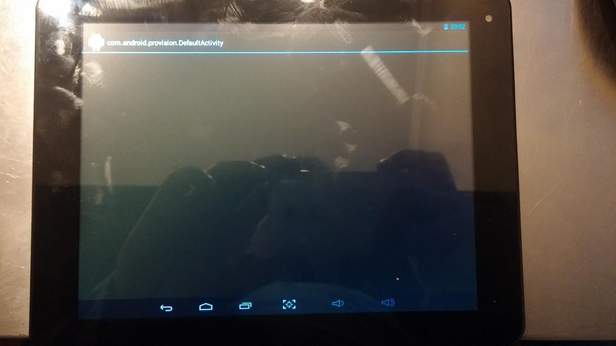

casperhellas Δημοσ. 25 Φεβρουαρίου 2015 Δημοσ. 25 Φεβρουαρίου 2015 Καλησπέρα παιδιά, αντιμετωπίζω ένα πρόβλημα στο λειτουργικό του tablet μου. Συγκεκριμένα, το είχα δανείσει σε ένα φίλο μου και τώρα μου βγάζει το πρόβλημα στην εικόνα. Μου είπε ότι το έκανε hard reset για να σβήσει τα δεδομένα του... μπορώ να το διορθώσω με οποιοδήποτε τρόπο? Ακόμα και να περάσω την έκδοση του android από την αρχή... αρκεί να δουλέψει πάλι! Ευχαριστώ!

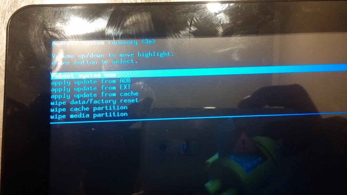

casperhellas Δημοσ. 25 Φεβρουαρίου 2015 Μέλος Δημοσ. 25 Φεβρουαρίου 2015 δεν υπάρχει επιλογή! προσθέτω φωτογραφία με τις επιλογες που δινει... ειναι το μοντελο estar mid 8028

zaf_4 Δημοσ. 25 Φεβρουαρίου 2015 Δημοσ. 25 Φεβρουαρίου 2015 δοκίμασε εκεί που είσαι στο μενού να κάνεις wipe data/factory reset πάτα yes για να τα σβήσει όλα.Μολις τελειώσει πάτα να γυρίσεις πίσω στο μενού που ήσουν και κάνε reboot να δεις μήπως μπεις.
tomtomtom Δημοσ. 21 Μαρτίου 2015 Δημοσ. 21 Μαρτίου 2015 (επεξεργασμένο) Φιλε ειχα το ιδιο προβλημα. Συνδεσου στο ιντερνετ απο τις ρυθμισεις και μετα με κλειδωμενη την οθονη πατα το σπιτακι απο τα navigation buttons συνεχομενα και οταν βγαλει επιλογη Google (νομιζω προς τα πανω) συρε το δαχτυλο προς εκει. Ψαξε κατι, οτιδηποτε και μετα πατα το σπιτακι να επιστρεψεις στην αρχικη οθονη. Λογικα θα φτιαχτει. Εγω αυτο εκανα και δουλεψε... Μακαρι να πετυχει και σε σενα... Επεξ/σία 21 Μαρτίου 2015 από tomtomtom
