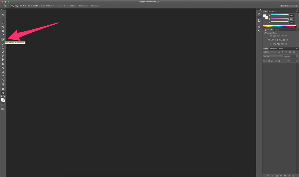

Super Moderators billdanos Δημοσ. 2 Μαρτίου 2015 Super Moderators Δημοσ. 2 Μαρτίου 2015 ναι ακριβως!!!! αφαιρεση του κειμενου, περιμενω τα φωτα σου πως γινεται εχω photoshop cs5 και cs6 εκτος και αν γινεται και απο ζωγραφικη η αλλο προγραμμα λιγο δυσκολο το copy paste παλι θα φαινεται καποια διαφορα τωρα που το ξαναβλεπω μηπως απλα το εσβησες με ενα εργαλειο στη ζωγραφικη που εχει και παιρνει το χρωμα απο το φοντο που επιλεγεις ? θυμαμαι υπηρχε στο photoshop ενα εργαλειο το οποιο απλα μαρκαρες την περιοχη που θελες να αφαιρεσεις χωρις να επηρεασει το φοντο αλλα δεν ξερω πιο ηταν
splash18 Δημοσ. 2 Μαρτίου 2015 Μέλος Δημοσ. 2 Μαρτίου 2015 σε ευχαριστω πολυ !!!!!!!!! θα το δοκιμασω!! ποιο photoshop ειναι αυτο στη φωτο to 5 ή το 6 ή ειναι καποιο απο τα εργαλεια του photosuite ?
Super Moderators billdanos Δημοσ. 2 Μαρτίου 2015 Super Moderators Δημοσ. 2 Μαρτίου 2015 σε ευχαριστω πολυ !!!!!!!!! θα το δοκιμασω!! ποιο photoshop ειναι αυτο στη φωτο to 5 ή το 6 ή ειναι καποιο απο τα εργαλεια του photosuite ? Το CC είναι αλλά το ίδιο tool υπάρχει και στα προηγούμενα.
