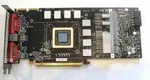

Whitefanged Δημοσ. 3 Μαρτίου 2015 Δημοσ. 3 Μαρτίου 2015 Έχεις δύο εκδοχές. Η μια είναι να της βάλεις κάποιο mount για ΑΙΟ υδρόψυξη, όπως αυτό: http://www.e-shop.gr/nzxt-kraken-g10-gpu-bracket-black-p-PER.641369 Το κόστος εδώ θα σου πάει γύρω στα 80-90(mount+AIO) σύνολο. Μπορείς να γλιτώσεις το κόστος του mount στηρίζοντας το block με tie wraps, αλλά θα πρέπει να φροντίσεις να ψύχονται κάπως τα vrm και οι μνήμες της κάρτας. Για λεπτομέρειες δες εδώ: http://www.overclock.net/t/1203528/official-nvidia-gpu-mod-club-aka-the-mod Η δεύτερη εκδοχή είναι να την εντάξεις στο κύκλωμα της υδρόψυξης. Full cover wateblock δεν υπάρχει για την κάρτα σου επομένως εδώ κοιτάς σε κάποιο universal, όπως αυτό: http://www.e-shop.gr/ek-water-blocks-ek-vga-supremacy-acetal-p-PER.810007 Μαζί με τα ρακόρ δεν θα ξεπεράσεις τα 65 ευρώ, αλλά και εδώ πρέπει να φροντίσεις για τα vrm και τις μνήμες. 1

mastro77 Δημοσ. 3 Μαρτίου 2015 Μέλος Δημοσ. 3 Μαρτίου 2015 Αν βάλω ένα Block της ΕΚ τα vrm και τις μνήμες πως μπορώ να τα ψυξω; Υπάρχει κάποιος ασφαλής τρόπος; Δεν γνωρίζω? Έχεις δύο εκδοχές. Η μια είναι να της βάλεις κάποιο mount για ΑΙΟ υδρόψυξη, όπως αυτό: http://www.e-shop.gr/nzxt-kraken-g10-gpu-bracket-black-p-PER.641369 Το κόστος εδώ θα σου πάει γύρω στα 80-90(mount+AIO) σύνολο. Μπορείς να γλιτώσεις το κόστος του mount στηρίζοντας το block με tie wraps, αλλά θα πρέπει να φροντίσεις να ψύχονται κάπως τα vrm και οι μνήμες της κάρτας. Για λεπτομέρειες δες εδώ: http://www.overclock.net/t/1203528/official-nvidia-gpu-mod-club-aka-the-mod Η δεύτερη εκδοχή είναι να την εντάξεις στο κύκλωμα της υδρόψυξης. Full cover wateblock δεν υπάρχει για την κάρτα σου επομένως εδώ κοιτάς σε κάποιο universal, όπως αυτό: http://www.e-shop.gr/ek-water-blocks-ek-vga-supremacy-acetal-p-PER.810007 Μαζί με τα ρακόρ δεν θα ξεπεράσεις τα 65 ευρώ, αλλά και εδώ πρέπει να φροντίσεις για τα vrm και τις μνήμες.
Whitefanged Δημοσ. 3 Μαρτίου 2015 Δημοσ. 3 Μαρτίου 2015 Βάζεις κάτι τέτοιο πάνω στα τσιπάκια των μνημών και στα vrm. http://www.eworld.com.gr/products/details/2223/Alphacool-Aluminium-VGA-RAM-Memory-Heatsink-Black και αν θέλεις βάζεις πλαϊνό ανεμιστήρα να ρίχνει αέρα προς την κάρτα.
mastro77 Δημοσ. 3 Μαρτίου 2015 Μέλος Δημοσ. 3 Μαρτίου 2015 Βάζεις κάτι τέτοιο πάνω στα τσιπάκια των μνημών και στα vrm. http://www.eworld.com.gr/products/details/2223/Alphacool-Aluminium-VGA-RAM-Memory-Heatsink-Black και αν θέλεις βάζεις πλαϊνό ανεμιστήρα να ρίχνει αέρα προς την κάρτα. Τι διαφορές θεωρείς ότι θα υπάρχουν στις θερμοκρασίες της κάρτας σε σχέση με αυτήν που ανέφερα? Το συστημα που θα κάνω θα έχει τα παρακάτω: ΕΚ Supreme HF nickel -acetal edition cpu block Tank αντλια dual bay XSPC με αντλία Swiftech 655 (D5) ρυθμιζόμενη Ψυγείο Black Ice SR1 360 Σωλήνες 1/2 inch
