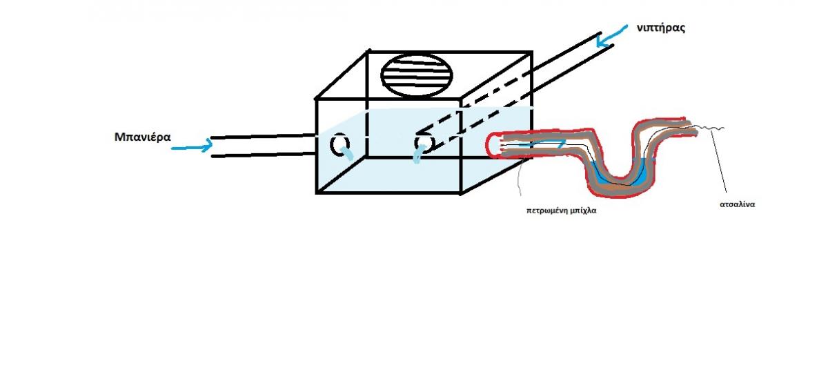

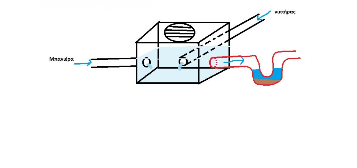

Μπορει να ειναι ετσι αν ειναι παλιο το σπιτι οποτε και εχει μαζεψει στο "υ" που εχεις στο σχεδιο. Αν το σπιτι ειναι σχετικα νεο το σιφωνι ειναι οπως στην φωτο που ανεβασα. Η γωνια στην 4η σωληνα παιζει τον ρολο του "υ" στο σχεδιο σου. Η εισοδος της παντα βυθισμενη στο νερο ΚΑΙ ΑΠΟΣΠΩΜΕΝΗ. Την τραβας ξεκουμπωνει την καθαριζεις και την επανατοποθετεις
αα τώρα το κατάλαβα το σχέδιο, ο σωλήνας εξόδου έχει μια γωνία από πάνω σαν κάλυμα.
Το σπίτι είναι παλιό, και το σιφώνι επίσης.
Το αν είναι έτσι η όχι δεν το ξέρω, δεν φαίνεται γιατί έχει νερά αλλά αφού κάπου μπήκε η ατσαλίνα, δεν σημαίνει πως δεν έχει γωνία? Αλλιώς πως θα έμπαινε.
Θα προσπαθήσω να δω αν έχει το αποσπώμενο πραμα που λες.
Έριξα φως με δυνατό φακό και τέτοια γωνία δεν είδα.
Πάντως το ότι μπήκε στην τρύπα η ατσαλίνα που είναι 3m και δεν βγήκε πίσω σαβούρα και συνεχίζει να είναι βουλωμένο πως εξηγείται?

Μα η τρύπα ήταν στην ακριβώς αντίθετη κατεύθυνση απ όπου είναι η μπανιέρα, στην κατεύθυνση που είναι ο κεντρικός αγωγός αποχετευσης.
Μάλιστα όταν γεμίζει με το σιφώνι με νερά και φεύγουν, βλέπω με τον φακό πως φεύγουν απ την τρύπα που έβαλα την ατσαλίνα. Είναι η σωστή.

Σκέφτομαι μήπως η μπίχλα έχει πετρώσει περιμέτρικά στον σωλήνα, χωράει μεν η ατσαλίδα να περάσει, όμως όταν η παροχή αυξάνεται τότε λόγω μικρότερης διαθέσιμης διαμέτρου σωλήνα το νερό δεν μπορεί να φύγει με τόσο μεγάλη παροχή και πλημμυρίζει το σιφώνι. Αν είναι έτσι τί μπορώ να κάνω?

Οκ... Τοτε μπροστα στην ατσαλινα τυλιξε 1 κομματι πανι και δεσε το σφιχτα με συρμα και πενσα. Σπρωξε με δυναμη να ξεκολλησει οτι εχει πετρωσει γυρω στον σωληνα. Αν και τετοια πετρωματα τα συναντας περισσοτερο σε κουζινες λογω λιπων
Δεν έχει μεγάλο πάχος η ατσαλίνα, δεν ξέρω πόσο αλλά όσο μισή διάμετρος δάχτυλου υπολογίζω.
Με το πανί φοβάμαι κι εγώ πως θα γίνει μαλακία και θα μείνει μέσα και μετά κλάφτα.
Δεν ξέρω αν είναι έτσι,
πάντως δεν μπορώ να βρω άλλη εξήγηση, η ατσαλίνα βγαίνει πεντακάθαρη.
