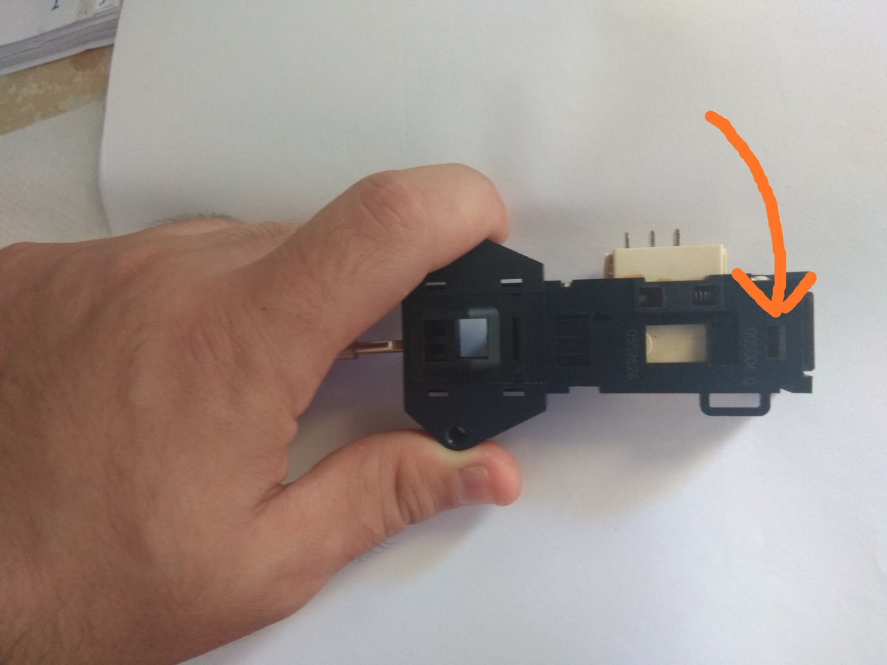

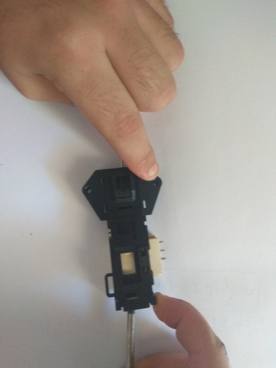

tSIBATE Δημοσ. 31 Αυγούστου 2018 Δημοσ. 31 Αυγούστου 2018 13 λεπτά πριν, kallair είπε Οταν λες χειροκινητα; γινε λιγο πιο αναλυτικος στο πως το καταφερνεις. μηπως εχει χαλασει κατι αλλο κ δεν κλεινει καλα η πορτα ετσι ωστε να "οπλιζει" κ να κλεινει επαφη; 24 λεπτά πριν, kallair είπε Οταν λες χειροκινητα; γινε λιγο πιο αναλυτικος στο πως το καταφερνεις. μηπως εχει χαλασει κατι αλλο κ δεν κλεινει καλα η πορτα ετσι ωστε να "οπλιζει" κ να κλεινει επαφη; 25 λεπτά πριν, kallair είπε Οταν λες χειροκινητα; γινε λιγο πιο αναλυτικος στο πως το καταφερνεις. μηπως εχει χαλασει κατι αλλο κ δεν κλεινει καλα η πορτα ετσι ωστε να "οπλιζει" κ να κλεινει επαφη; 27 λεπτά πριν, kallair είπε Οταν λες χειροκινητα; γινε λιγο πιο αναλυτικος στο πως το καταφερνεις. μηπως εχει χαλασει κατι αλλο κ δεν κλεινει καλα η πορτα ετσι ωστε να "οπλιζει" κ να κλεινει επαφη; Στην πρωτη φωτογραφια φαινεται η κλειδαρια του πλυντηριου σε "κατασταση ηρεμιας" Στην δευτερη φωτογραφια φαινεται η κινηση που γινεται στην κλειδαρια,οταν κλεισουμε την πορτα του πλυντηριου.Σε κανονικες συνθηκες,στο σημειο που βρισκεται το βελακι,βγαινει ενα μικρο κομματι πλαστικο το οποιο συγκρατει τη κλειδαρια σε αυτη τη θεση,οποτε η πορτα δεν ανοιγει και το πλυντηριο μπαινει σε λειτουργια.Το πλαστικο κομματι αυτο "εμφανιζεται" μεσω της ωθησης που του δινει το ρευμα Στην τριτη φωτογραφια φαινεται η "χειροκινητη" διαδικασια που ακολουθω οταν εχω συνδεδεμενη τη κλειδαρια με το πλυντηριο,ωστε να ειναι "κλειδωμενη" η πορτα(με το αριστερο χερι) αλλα να βγαινει και το κομματι πλαστικο(με το δεξι χερι) Το προβλημα λοιπον παρατηρειται στο οτι το κομματι πλαστικο δεν προωθειται ωστε να κλειδωσει το πλυντηριο μεσω ρευματος....ενω οταν το κανω χειροκινητα,το πλυντηριο παιρνει μπρος!!! 1

tSIBATE Δημοσ. 31 Αυγούστου 2018 Δημοσ. 31 Αυγούστου 2018 30 λεπτά πριν, kallair είπε Προσωπικα θα εστιαζα στην πορτα του πλυντηριου.. δεν γινεται να την οπλιζεις με το χερι κ να παιρνει κ να μην παιρνει οταν κλεινεις την πορτα.. μηπως εχει σπασει κανα δοντακι ή ο μηχανισμος που κρατα το δοντακι; @tSIBATE Η κίνηση που κάνει η κλειδαριά όταν κλείσει η πόρτα,είναι αυτή της δεύτερης φωτογραφίας.Μετακινει δηλαδή το γαντζακι της πόρτας προς τα δεξιά ένα "συρτη".Ο συρτής αυτός μόλις πάει τέρμα δεξιά εμφανίζει στο σημείο που είναι το βελάκι ένα "παραθυράκι"...ένα κενό δηλαδή στο οποίο υψώνεται ένα μικρό πλαστικό κομματάκι το οποίο και συγκρατεί το συρτη,κατά την επιστροφή του, σε αυτή τη θεση...Όταν θέλεις να ανοίξεις την πόρτα επειδή έχει τελειώσει η πλύση,πιέζεις το κουμπί της πόρτας και ο συρτής πηγαίνει ελάχιστα παλι δεξιά,ώστε να ξαναμπεί μέσα το μαγκωμενο (τώρα πια) πλαστικό και να μπορεί ο συρτής να επιστρέψει σε κατάσταση ηρεμιας... Όταν αναπαριστω την κίνηση του γάντζου της πόρτας με το κατσαβιδι,το πλυντήριο δεν παίρνει μπροστά,οπότε από αυτό πιθανολογω ότι όσο καλά και να κλείσει η πόρτα,το πλυντήριο δεν θα λειτουργησει,αφού δίνω στο συρτη την μέγιστη δυνατή μετατοπιση...ο λόγος που πιστεύω ότι έχει να κάνει,είτε με καλώδια,είτε με πλακέτα,είναι ότι το πλαστικό κομματάκι για να υψωθεί και να μαγκωσει το συρτη θέλει κάποια ποσότητα ρεύματος και αφού το κομμάτι δεν ανυψώνεται,μάλλον δεν παίρνει αυτή τη ποσότητα...Από τη στιγμή όμως που το πλυντήριο έχει την ικανότητα να δουλέψει με τον ένα η τον άλλο τρόπο πόσο πιθανό είναι να φταίει η πλακέτα;(Για έναν ανεξήγητο λόγο,έχω στο μυαλό πως όταν καεί μια πλακέτα σε μια συσκευή,τότε αυτή η συσκευή είναι "νεκρή"...δεν λειτουργεί δηλαδή με κάποιον τρόπο) Σας ευχαριστώ πολύ παιδιά και μόνο που μπαίνετε στη διαδικασία σκέψης και απάντησης,να είστε καλά!
