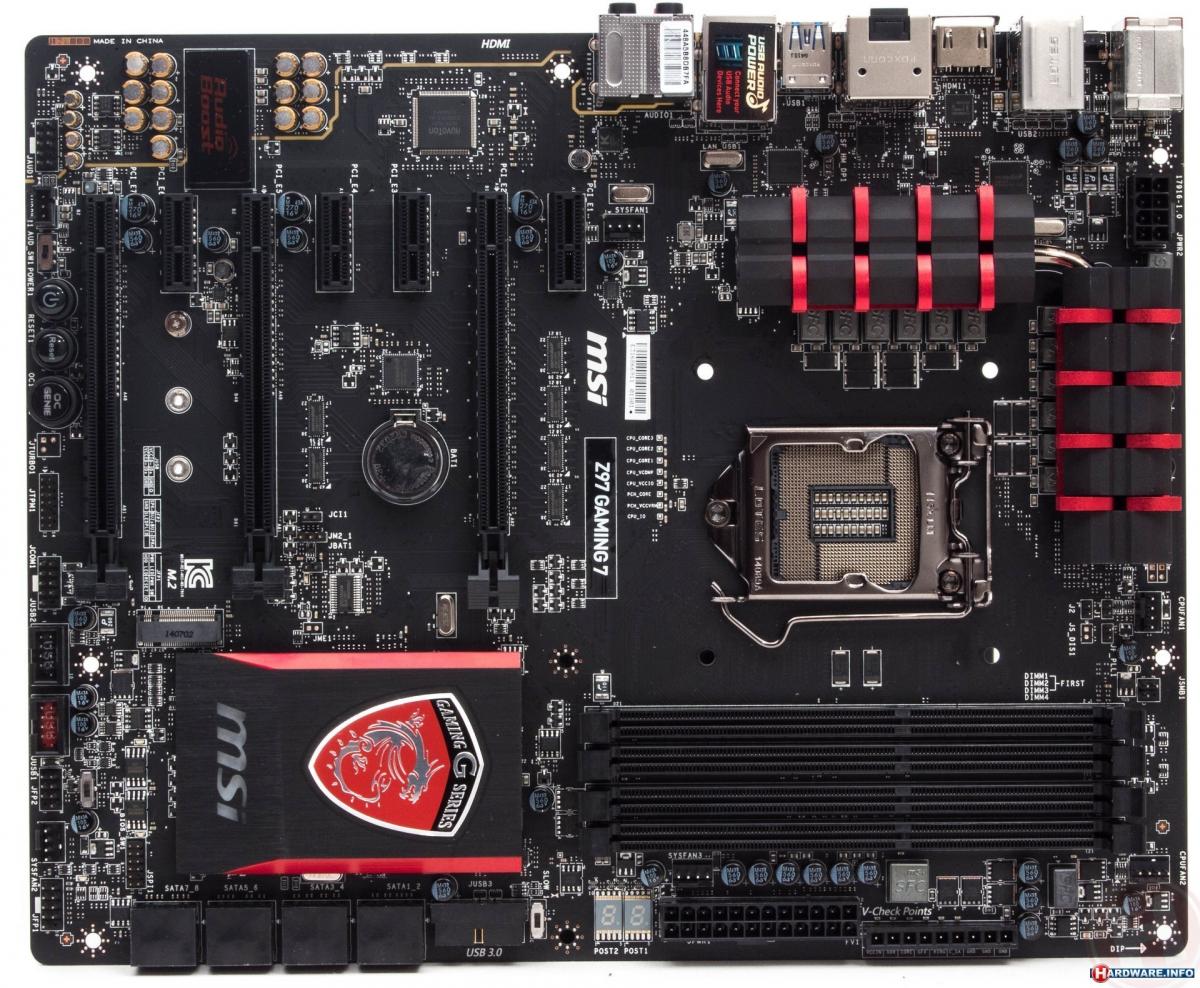

το καλωδιο firewire που το ειχες συνδεσει? εχει η μητρικη σου τετοια υποδοχη ή το εβαλες σε κανενα usb?
Αν η μητρική σου είναι η msi z97 που λέει στην υπογραφή σου, δεν έχει firewire. Οπότε μάλλον το σύνδεσες κάπου αλλού.

το μονο σιγουρο ειναι οτι δεν το συνδεσα σε usb. το κοιταξα καλα αυτο πριν το συνδεσω. το να το εβαλα καπου αλλου που δεν επρεπε ναι παιζει αυτο οπως λεει και ο silverage απο πανω.

υπαρχει πιθανοτητα να προκαλεσε προβλημα στην μητρικη ολο αυτο μιας και το συνδεσα απο οτι φαινεται αλλου?
Ναι. Εξαρτάται που το σύνέδεσες βέβαια.Μπορεί απλά να ζεστάθηκε και να έλιωσε το πλαστικό.

το εβαλα εκει που λεει JFP2. στην τριτη δηλαδη απο δεξια.
Λάθος το έβαλες. 99% δεν έγινε ζημιά. Απλά ζεστάθηκε το καλώδιο.

ναι αυτο ειναι. το power led. καηκε κι αυτο γιατι δυστυχως ακουμπαγε πανω στο καλωδιο του firewire και το πηρε κι αυτο η μπορα. βασικα μολις πατησα το κουμπι για να ξεκινησει, στην οθονη εβγαλε ενα μηνυμα κι ελεγε '' motherboard and cpu has changed...''. δεν ξερω αν αυτο παιζει ρολο. μετα εγινε αυτο με την μυρωδια που ειπα και τον εκλεισα αμεσως. δεν προλαβα να δω αν εγραφε κατι αλλο
Eχεις κανει βραχυκυκλωμα με το βυσμα που εβαλες σε λαθος θεση,μπορει να εγινε ζημια μπορει και οχι.
Φωναξε καποιον που γνωριζει να σου επιδιορθωσει το καμμενο καλωδιο του led και μπορει να δουλεψει ξανα το pc.
Πολυπριζα,ups και ολα τα σχετικα δεν εχουνε να κανουνε σε καμμια περιπτωση με την ζημια που επαθες.
Ειναι θεμα λαθος συνδεσμολογιας ή προβλημα κατασκευαστικο στο motherboard
