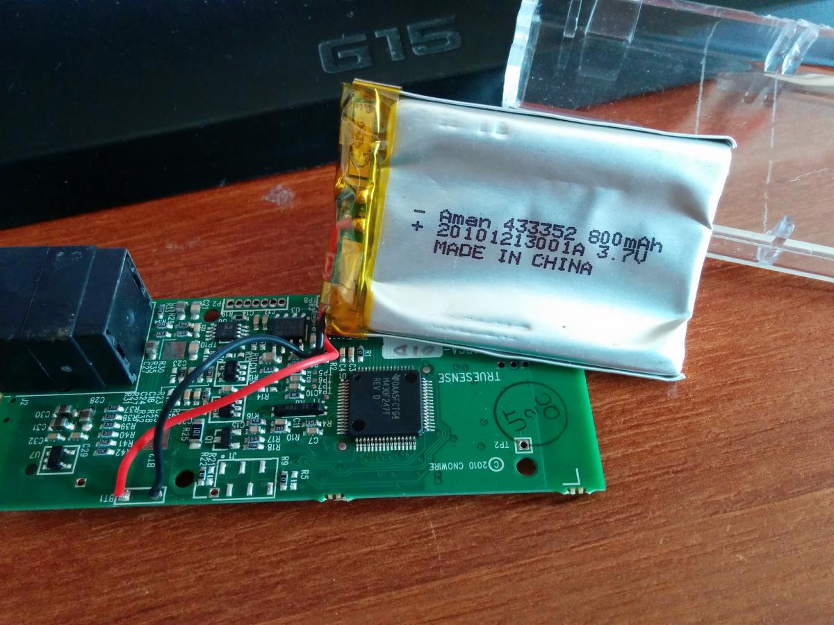

SPANK Δημοσ. 14 Απριλίου 2015 Δημοσ. 14 Απριλίου 2015 Καλημέρα Θέλω να αντικαταστήσω την παρακάτω μπαταρία για αυτην την συσκευή ( ειναι πολύπλοκο να σας εξηγήσω τι ειναι ) , την έψαξα με αυτα τα στοιχεία της μπαταρίας αλλα δεν μπόρεσα να βρώ την ίδια οποτε οποιαδήποτε βοήθεια ευπρόσδεκτη , δεν υπάρχει πρόβλημα μπορώ να παραγείλω και απο ebay / εξωτερικό και αν βρώ την κατάλληλη θα παραγείλω γύρω στις 10 Ευχαριστώ
Gtr34 Δημοσ. 14 Απριλίου 2015 Δημοσ. 14 Απριλίου 2015 Ρίξε μια ματιά http://greek.tacbattery.com/china-rechargeable_lp073048_3_7v_800mah_high_power_polymer_lithium_ion_batteries-191374.html
SPANK Δημοσ. 14 Απριλίου 2015 Μέλος Δημοσ. 14 Απριλίου 2015 Ευχαριστώ πολύ μαλλον αυτην θέλω αν και δεν ξέρω αν εχει σημασία αν πρέπει να ειναι η συγκεκριμένη μάρκα που εχει τώρα , το μονο αρνητικό ειναι απο οτι βλέπω αυτος ειναι κίνα δεν ειναι ελλάδα αλλα θα μιλήσω μαζι του στο email
Ultimategr Δημοσ. 14 Απριλίου 2015 Δημοσ. 14 Απριλίου 2015 Και εδώ εχει μερικες http://www.ebay.com/sch/i.html?_odkw=7v+polymer+rechargeable+battery+3.7v+800mah&_from=R40%7CR40&_osacat=0&_from=R40&_trksid=p2045573.m570.l1313.TR0.TRC0.H0.X+polymer+rechargeable+battery+3.7v+800mah.TRS0&_nkw=+polymer+rechargeable+battery+3.7v+800mah&_sacat=0
haris013 Δημοσ. 14 Απριλίου 2015 Δημοσ. 14 Απριλίου 2015 το καλύτερο είναι να πας απο κοντά σε ένα κατάστημα που πουλάει μπαταρίες,να του δείξεις την δικιά σου και να σου βρεί αντίστοιχη ίδιων προδιαγραφών και μεγέθους.Όταν αντιμετοπίζω custom/περίπλοκες μπαταρίες που θέλουν αντικατάσταση αυτό κάνω.
Highlander Δημοσ. 14 Απριλίου 2015 Δημοσ. 14 Απριλίου 2015 Έχω μία τέτοια volt από ένα ποτιστικό της Gardena. Επειδή δεν βρίσκω και όταν βρίσκω έξω οι τιμές είναι στο υπερ πέραν, θα πάω να φτιάξ μία. Νομίζω πως μπορείς να κάνεις το ίδιο. Τα mAh δεν έχουν τόσο σημασία όσο τα volt.
pournaras Δημοσ. 14 Απριλίου 2015 Δημοσ. 14 Απριλίου 2015 Καλημέρα Θέλω να αντικαταστήσω την παρακάτω μπαταρία για αυτην την συσκευή ( ειναι πολύπλοκο να σας εξηγήσω τι ειναι ) , την έψαξα με αυτα τα στοιχεία της μπαταρίας αλλα δεν μπόρεσα να βρώ την ίδια οποτε οποιαδήποτε βοήθεια ευπρόσδεκτη , δεν υπάρχει πρόβλημα μπορώ να παραγείλω και απο ebay / εξωτερικό και αν βρώ την κατάλληλη θα παραγείλω γύρω στις 10 Ευχαριστώ Ειναι σε καποιο κουτι; Παιζει ρολο το μεγεθος - παχος; Στο ebay παιζουν δεκαδες τετοιες ψαξτες ως LiPo και κοιτα ποια σου ταιριαζει μπιο πολυ στο μεγεθος, στα mA δεν πειραζει αν ειναι περισσοτερο καλο θα σου κανει, θα κραταει πιο πολυ.
