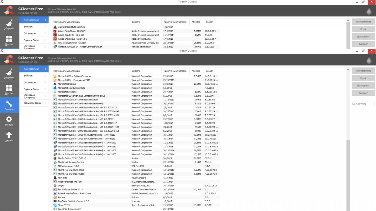

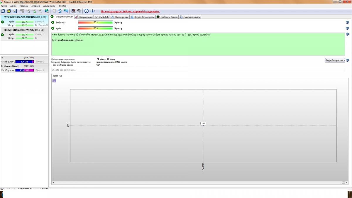

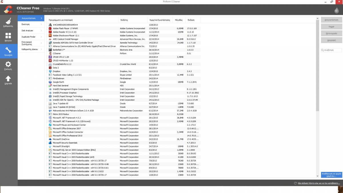

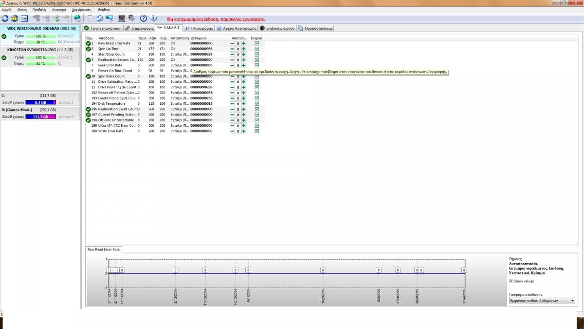

JohnConstantine Δημοσ. 17 Απριλίου 2015 Μέλος Δημοσ. 17 Απριλίου 2015 Εδω ανεβασα τις φωτογραφιες. Ολα τα παιχνιδια ειναι στον 2ο σκληρο και τον εχω τσεκαρει μηπως εχουνε μεινει σκουπιδια. Και τον εχω καθαρισει και με το ccleaner αλλα τιποτα http://www.insomnia.gr/topic/337668-ssd-tips-tweaks-trim-support/ διαβασε εδω αν δεν εχεις κανει αυτα τα πραγματα ξεκίνα να δοκιμαζεις να δεις τι θα σου βγαλει στο τελος. με προσοχη και παρε μπακ απ αρχεια που θελεις για παν ενδεχόμενο. Με το που τον αγορασα αυτα εκανα Ειχα ενημερωθει Eυχαριστω για την πληροφορια σου!! 1
