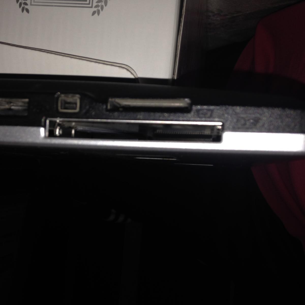

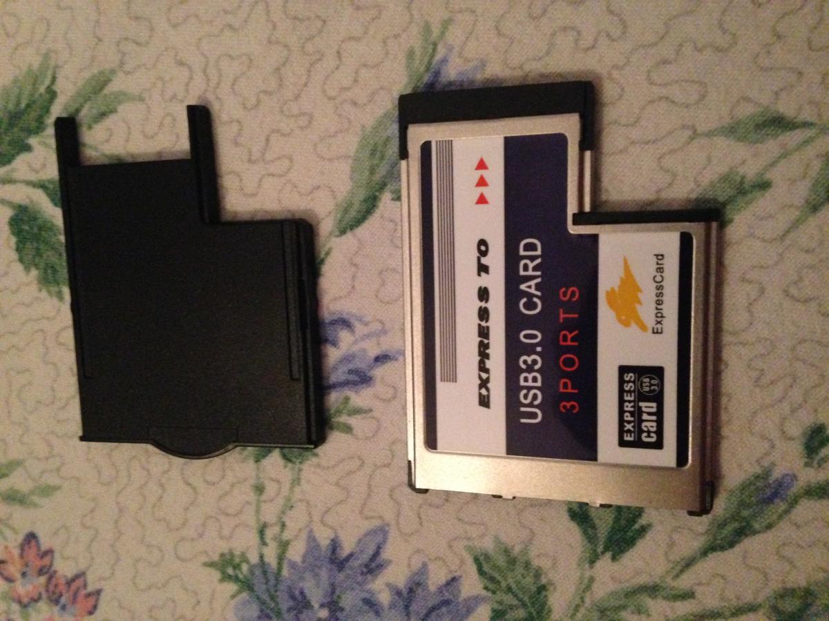

dim75 Δημοσ. 25 Μαΐου 2015 Δημοσ. 25 Μαΐου 2015 παιδια καλησπερα ... χρειαζομαι βοηθεια εχω ενα λαπτοπ fujitsu siemens amilo pi 1505 απο το 2008 και δυστυχως καμια usb θυρα που να λειτουργει (καηκαν -σταματησαν να λειτουργουν) ειδα στο διαδικτυο μια μερα κατι express cards που μπαινουν σε μια πλαινη υποδοχη και προσφερουν νεες θυρες usb .Πηρα λοιπον απο κινα μια ΑΚΕ express to usb 3.0 card 3 ports με σχημα αγγλικο L αλλα ουτε καλα κουμπωνει στην θυρα ουτε εγκατασταση μπορεσα να κανω !!!! την βοηθεια σας παιδια ευχαριστω
SPANK Δημοσ. 26 Μαΐου 2015 Δημοσ. 26 Μαΐου 2015 Έτσι και αλλιώς αυτες οι κάρτες δεν μπάινουν ολο μέσα προεξέχουν λίγο αλλα καταλαβαίνεις αν κουμπώνει σωστά , στην διαχείρηση υλικού την βρίσκει ή ουτε καν ? Καλύτερα πάντως θα ηταν να το ανοίξεις και να αλλάξεις την usb
dim75 Δημοσ. 7 Ιουνίου 2015 Μέλος Δημοσ. 7 Ιουνίου 2015 καλησπερα μολις ειδα την απαντηση σου... στο διαδικτυο οταν ειδα αυτη την καρτα pcmcia express κουμπωνε κανονικα χωρις να προεξεχει μα στο φορητο μου υπολογιστη δεν εφαρμοζει τελικα .. Πως γινεται να αλλαξω την usb θυρα εχεις καποιο βιντεο κατι να προτεινεις σ'ευχαριστω

basilis5 Δημοσ. 14 Ιουνίου 2015 Δημοσ. 14 Ιουνίου 2015 Υπαρχουν 2 μεγεθη (διαφορετικα πρωτοκολα) στις καρτες σαν αυτη που πηρες. Μηπως πηρες λαθος μεγεθος (μικροτερη)?<br /> #το θυμαμαι γιατι καποτε ειχα τετοια καρτα για 3g στο λαπτοπ, κ οταν το αλλαξα, στο νεο λεπτοπ δεν εκανε η παλια, κ ετσι αναγκαστηκα να παρω καινουργια μικροτερη.
dim75 Δημοσ. 15 Ιουνίου 2015 Μέλος Δημοσ. 15 Ιουνίου 2015 πηρα αυτη για 34mm πλατος σε σχημα αγγλικο λ-- καπου στο ιντερνετ ειδα οτι ειναι αυτη που ταιριαζει αλλα κανουν και αλλες με 34 μμ οχι λαμδα αγγλικου σχηματος εψαξα παλι και ειδα οτι διαφερουν και τα pins αλλοτε 28 αλλοτε 64 .... επισης εστειλα μνμ και στην φουτζιτσου αγγλιας και ελλαδας για παραπανω πληροφοριες (δεν εχουν απαντησει ακομη) τριτη η' τεταρτη θα παω σε ενα μαγαζι περιστερι με τετοια αναλωσιμα μαζι με τον com
dim75 Δημοσ. 18 Ιουνίου 2015 Μέλος Δημοσ. 18 Ιουνίου 2015 ολα ενταξει παιδες..... βρηκα την express card που ηθελα πλεον εχω θυρες (2) εξτρα και μπορω να συνδεσω καποια συσκευη usb ουφ ολα καλα ....τωρα παμε για αναβαθμηση μνημης και σκληρου και οτι αλλο μπορει να παρει πανω :-) :-) 1
