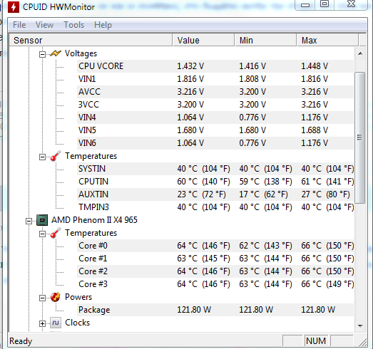

Το άφησα κανά 20λεπτο και αν και οι συνθήκες στο δωμάτιο αυτήν την στιγμή δεν είναι και οι ιδανικές (ζέστη έχει γμτ), έχει σταθεροποιηθεί στους 65-66 βαθμούς κελσίου...
Το safe για τον επεξεργαστή περίπου πόσο είναι?
Το σύστημα πάντως ούτε κράσαρε ούτε έκανε κάτι κουλό..
Κοιτας την θερμοκρασια των πυρηνων.αυτοι ειναι μεχρι 62 βαθμους αλλα καλο ειναι να μην ξεπερνανε τους 55 γιατι απο εκει και πανω σε overclock εχουν την ταση να μην ειναι σταθεροι.εαν ειναι cores αυτο που λες,εισαι αρκετα ψηλα.εαν ειναι socket εισαι μεσα στα ορια.με ποσο ρευμα εισαι εκει πανω?
Καλησπέρα Θάνο θενξ για την απάντηση.
Το ρεύμα δεν το έχω πειράξει default είναι ελπίζω να σε βοηθήσει η εικόνα από το hwmonitor αλλιώς πες μου αν είναι να μπω στο bios να δω.
νομιζω οτι το ρευμα (CPU Vcore) ειναι πολυ.  κατεβασε το βημα βημα, οσο σε παιρνει, μεχρι το συστημα να αποκτησει ασταθεια, να παγωσει.
 αυτο σημαινει οτι το ρευμα δεν θα επαρκει. οποτε θα ανεβεις μια σκαλα και θα εισαι οκ.   θα στρεσσαρεις επισης, για να βλεπεις αν ειναι σταθερο το συστημα..!
πιστευω οτι κατω απο 1,40 πρεπει να εισαι οκ..!   αλλα μια δοκιμη, θα μας πεισει..!
αυτο θα βοηθησει να κατεβουν οι θερμοκρασιες

Έπαιξα λίγο με το ρεύμα και το πιο safe που είδα μέχρι στιγμής ήταν στο 1.4v ακριβώς.
Οι θερμοκρασίες στους cores μετά από 15+ λεπτά έπαιζαν μεταξύ 57-58 βαθμούς κελσίου.
Από ότι είδα στο bios το fan speed από default είναι στο full οπότε δεν πειράζω τπτ εκεί...
Όποιος έχει καμιά συμβουλή ευπρόσδεκτη :)
Καλησπέρα παίδες!,
δεν εισαι ασχημα.  απο κει και περα παιζει ρολο και η ροη του κουτιου, και ο χωρος που εχεις το κουτι. γνωμη μου ειναι να το αφησεις εκει..!
αλλα γενικα εισαι μια χαρα, οι θερμοκρασιες αυτες σε νορμαλ συνθηκες εργασιας, δεν προκειται να τις πιασεις ποτε.
τα στρες τεστ, αυτο το σκοπο εχουν, να βλεπεις σε ακραιες συνθηκες, ποιο ειναι το ΜΑΧ που θα πιασει..!
