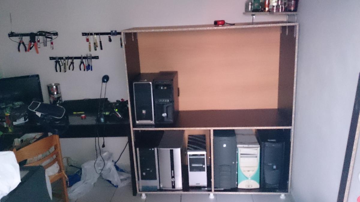

Τα φωτα τα εφτιαξες, για μαραγκός πάντως δεν κανεις :)
ηταν το προτοτυπο . Το αδελφακι του είναι αυτό.Αλλά ακόμα δεν έχει τελειώσει... Μου τελείωσε... Και το καλώδιο..ίσα ίσα μου έφτασε..
