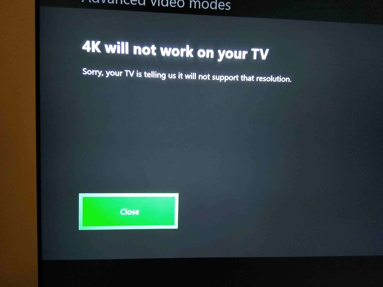

Λοιπόν έχω το εξής πρόβλημα, αγόρασα μια τηλεόραση 4κ 75 ιντσών της LG συγκεκριμένα την 75SM9000 και έχω βάλει πάνω το XBox One X με HDMI καλώδιο και δεν μπορώ να ενεργοποιήσω με τίποτα το 4k απτήν κονσόλα,
έχω δοκιμάσει όλες τις πιθανές λύσεις που έχω βρει σε φορουμς και βίντεο απτό YouTube αλλά τίποτα,όταν το ενεργοποιώ από την κονσόλα μου βγάζει το εξής μήνυμα
your TV telling us that 4k not supported
και γυρνάει πίσω στην αρχική λειτουργία,
έχω δοκιμάσει 15 διαφορετικά καλώδια σε όλα τα ports της τηλεόρασης μέχρι και 8κ HDMI καλώδιο αγόρασα και έσκασα 20€ αλλά  πάλι τα ίδια κάνει,
το UHD ultra color που είναι το 4k της τηλεόρασης είναι ενεργοποιημένο κανονικά σε όλα τα ports της τηλεόρασης αλλά δεν ενεργοποιείται με τίποτα στο x box ότι και αν έχω δοκιμάσει...
έχει κανείς κάποια πιθανή λύση να μου πει γιατί έχω σπάσει το κεφάλι μου και φοβάμαι ότι έδωσα 2000€ άδικα,

120hz από μόνη της είναι η τηλεόραση δεν υπάρχει επιλογή να αλλάξω αυτή τη ρύθμιση,και όλα αυτά που είπες Chris τα έκανα τίποτα όμως,τι updates έκανα σε κονσόλα και τηλεόραση τι reset ολα τα settings από παντού τίποτα απολύτως,το Xbox μέχρι 144p πάει ,όμως εγώ θέλω 2160p το οποίο δεν ενεργοποιείται γι'αυτό μου φαίνεται περίεργο γιατί όλοι το λύνουν αυτό το πρόβλημα και σε εμένα κάτι πάει στραβά

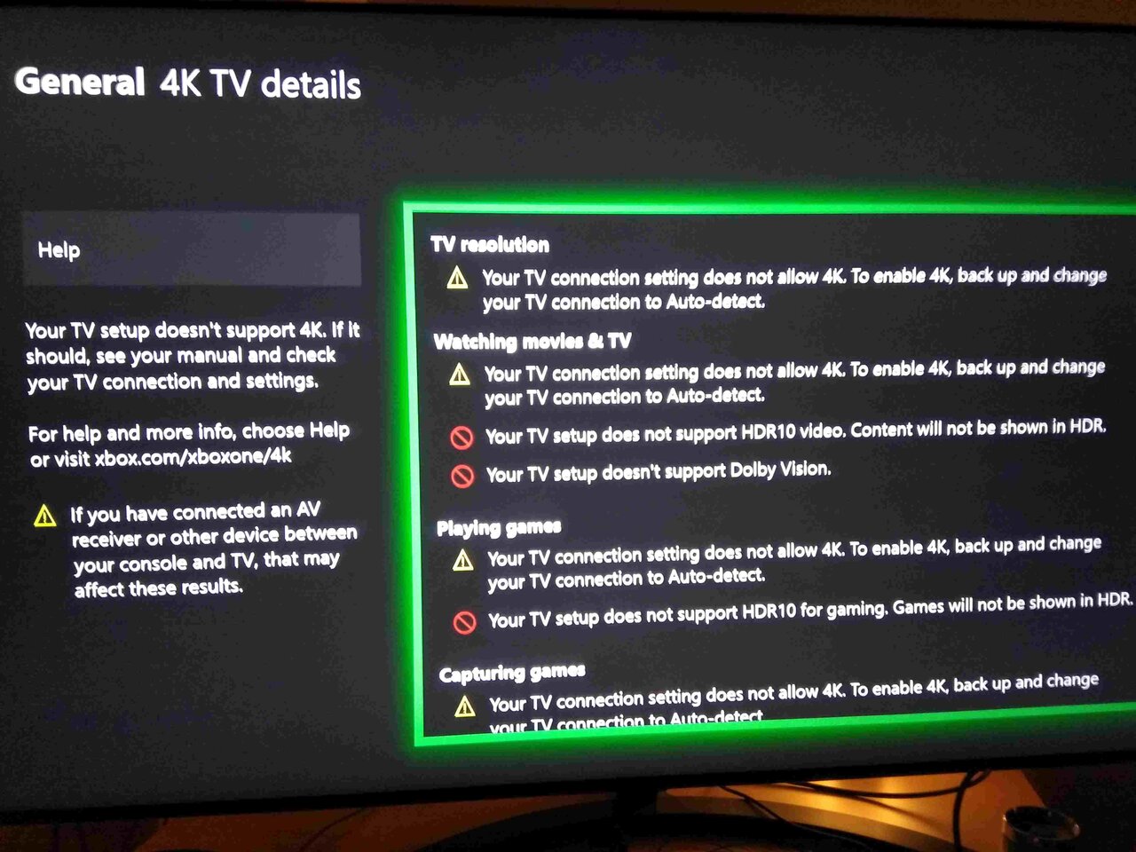

Οχι το ειχα συνδεδεμενο το xbox στην παλια μου τηλεοραση που ηταν 1080p εχω κανει και το τελευταιο update στην τηλεοραση μεσο επιλογης που εχει στο menu,δεν ξερω αν το update ειναι το ιδιο με το firmware ομως,εχω το ps4 slim το οποιο το εχω συνδεσει με τον ενισχυτή και απο τον ενισχυτη output στην τηλεοραση,καλεσα επισης τεχνικη υποστηριξη να ερθει σπιτι μου με κοστος 44 ευρω και με πηρε τηλεφωνο του περιεγραψα το προβλημα και μου ειπε και να ερθει τσαμπα θα του δωσω τα λεφτα επειδη υπαρχει περιπτωση να ειναι θεμα κονσολας,το xbox το πηρα περιση τα χριστουγεννα ολοκαινουριο και δεν το εχω δουλεψει και πολυ γτ παιζω κυριως στο pc και δυστυχως δεν εχω και καποιον που να εχει 4κ τηλεοραση να το δοκιμασω,εβγαλα screenshots και αυτα που μου λεει

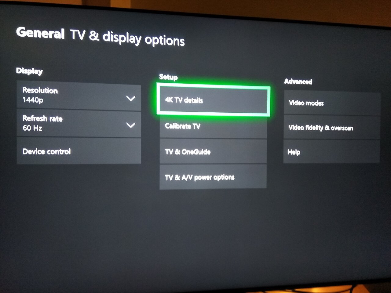

Μην κοιτας τι λεει στα details.αλλαζουν αναλογα με τι ρυθμιση εχεις δωσει.αυτο το κοιταξες; μπορεις να βγαλεις ενα screenshot αυτο το μενου;
Βεβαιωθείτε ότι η κονσόλα Xbox εντοπίζει αυτόματα την τηλεόρασή σας. Μεταβείτε στην ενότητα System> Settings > General > TV & display options. Στη στήλη Advanced, επιλέξτε Video fidelity & overscan. Στη στήλη Display, βεβαιωθείτε ότι η είναι επιλεγμένο το στοιχείο Auto-detect (Recommended). Η ανάλυση 4K δεν είναι διαθέσιμη, όταν το HDMIή το DVI έχουν επιλεχθεί μη αυτόματα
10 λεπτά πριν, Shogo είπε
Ειμαι σιγουρος προσπαθεις να βαλεις manual  την 4κ αναλυση .βγαλε screenshot απο δεξια advance απο κατω fidelity overscan

Όταν το βάζω στο Auto-Detect στο video fidelity η αναλυση πεφτει ελεεινα χαμηλα και μενει εκει τις εχω δοκιμασει και εκει ολες τις ρυθμισεις αδελφέ τιποτα
IMG_20200113_000308.jpg μόνο σε αυτή τη ρύθμιση λειτουργεί εντάξει και επίσης στο Auto detect δεν εχω ηχο περα απο τη σκατενια αναλυση
