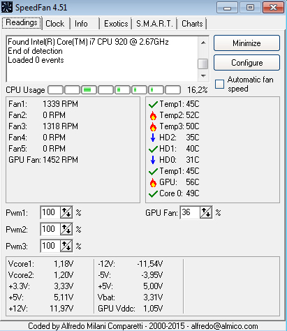

kostasvix Δημοσ. 28 Ιουνίου 2015 Δημοσ. 28 Ιουνίου 2015 Εδώ και αρκετό καιρό, στα πρώτα λεπτά λειτουργίας του υπολογιστή, ακουγόταν παάντα ένας ενοχλητικός θόρυβος που προερχόταν από κάποιον ανεμιστήρα. Αυτό το έχω παρατηρήσει 2-3 φορές στο παρελθόν σε άλλους υπολογιστές (αλλά και σε αυτόν) και συνήθως προέρχεται από το τροφοδοτικό, το οποίο μετά από κάποιο διάστημα παραδίδει πνεύμα λόγω σκόνης. Έτσι λοιπόν, για να προλάβω δυσάρεστες καταστάσεις, αποφάσισα να κάνω ένα καθάρισμα με το blower. Το τι σκόνη έβγαλε, δεν φαντάζεστε. Το κακό είναι ότι μετά από αυτό, ακούω έναν παρατεταμένο βαρύ ήχο, που δεν σταματάει ποτέ, να βγαίνει από το κουτί. Και το χειρότερο; Από χθες μέχρι σήμερα, μέτρησα δύο blue screen. Τι μπορεί λέτε να έχει συμβεί; Τις θερμοκρασίες πως τις βλέπετε; Παρατηρείτε κάτι ασυνήθιστο;
Επισκέπτης Δημοσ. 28 Ιουνίου 2015 Δημοσ. 28 Ιουνίου 2015 Δες την κατάσταση του σκληρού δίσκου με το hdsentinel., τσέκαρε τις RAM με το memtest, έλεγξε για ανανεωμένους drivers των συσκευών. Βάλε το hwmonitor για να παρατηρείς τις θερμοκρασίες, το speedfan είναι ολίγον παλιό! Για καλοκαίρι οι θερμοκρασίες είναι καλές.
kostasvix Δημοσ. 28 Ιουνίου 2015 Μέλος Δημοσ. 28 Ιουνίου 2015 Η κατάσταση των δίσκων είναι μια χαρά, με εξαίρεση τον ssd που είναι στο 98%, δηλαδή και πάλι excellent. Οι θερμοκρασίες είναι στα ίδια επίπεδα και με το hwmonitor. Τώρα θα κάνω και έναν έλεγχο με το memtest, αν και δεν είχα ποτέ πρόβλημα. Αποκλείεται δηλαδή το θέμα να είναι το τροφοδοτικό, το οποίο απ' ότι καταλαβαίνω κάνει μάλλον και τον θόρυβο;
