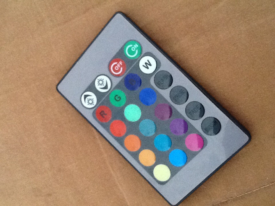

kabouras Δημοσ. 31 Ιουλίου 2015 Δημοσ. 31 Ιουλίου 2015 Το τηλεκοντρολ ητς φωτογραφιας σταματησε να λειτουργει ( αλλαξα και μπαταρια) δεν εκπεμπει υπερυθρο σημα. Θελω να το φτιαξω γιατι μου αρεσει η λαμπα και αν παρω μια αλλη λαμπα (με κανα 5 ευρο κινα) δεν ειμαι σιγουρος αν θα λειτουργει. Την ιδια δυσκολο να την ξαναβρω... Καμια ιδεα?
zio10 Δημοσ. 31 Ιουλίου 2015 Δημοσ. 31 Ιουλίου 2015 Μπορεί να δουλεύει το τηλεκοντρόλ της καινούργιας λάμπας στην παλιά όμως
kabouras Δημοσ. 31 Ιουλίου 2015 Μέλος Δημοσ. 31 Ιουλίου 2015 Μπορεί να δουλεύει το τηλεκοντρόλ της καινούργιας λάμπας στην παλιά όμως Μπορει... Αλλα καμια αλλη λυση προν το ρισκαρω? κ περιμενω ενα μηνα? Άνοιξε το. Η επιφανεια που εχει η πολυχρωμη ειναι αυτοκολητη κ απο κατω ειναι η πλακετα. Ευκολο ειναι να το ανοιξω αλλα το να κανω μετα
11demian111 Δημοσ. 1 Αυγούστου 2015 Δημοσ. 1 Αυγούστου 2015 Τα συγκεκριμένα πολύ δύσκολα φτιάχνονται λόγω μεμβράνης. Αλήθεια, έκανες το κόλπο με την κάμερα και ξέρεις ότι δεν εκπέμπει? Γιατί ίσως να χάλασε και η λάμπα
kabouras Δημοσ. 1 Αυγούστου 2015 Μέλος Δημοσ. 1 Αυγούστου 2015 Τα συγκεκριμένα πολύ δύσκολα φτιάχνονται λόγω μεμβράνης. Αλήθεια, έκανες το κόλπο με την κάμερα και ξέρεις ότι δεν εκπέμπει? Γιατί ίσως να χάλασε και η λάμπα Ναι εκανα το κολπο κε την καμερα δεν εκπεμπει (με καινουρια μπαταρια). Εχει κανεις αυτες τις λαμπες που αλλαζουν χρωμα να μας πει αν το ιδιο κομτρολ κανει για ολες? σαν hardware το ιδιο εχουν ολες αλλα δε ξερω μηπως εχουν διαφορετικο software δε ξερω και τοσα απο ηλεκτρονικα Η λαμπα λειτουργει αλλα σε ενα χρωμα.. Δεν μου ειναι προβλημα να παραγγελιω ενα αλλο με 3 δολαρια αλλα δεν ξερω αν θα κανει στη συγκεκριμενη λαμπα.. Αυτη που εχω ηταν ψιλο;κριβη (γυρω στα 20) γιατι ειναι αρκετα βαττ

De@th L0rd Δημοσ. 1 Αυγούστου 2015 Δημοσ. 1 Αυγούστου 2015 Το τηλεκοντρολ ητς φωτογραφιας σταματησε να λειτουργει ( αλλαξα και μπαταρια) δεν εκπεμπει υπερυθρο σημα. Θελω να το φτιαξω γιατι μου αρεσει η λαμπα και αν παρω μια αλλη λαμπα (με κανα 5 ευρο κινα) δεν ειμαι σιγουρος αν θα λειτουργει. Την ιδια δυσκολο να την ξαναβρω... Καμια ιδεα? Μπορεί να δουλεύει το τηλεκοντρόλ της καινούργιας λάμπας στην παλιά όμως 100% θα δουλεύει από την καινούρια. Έχουν όλα τον ίδιο controller. Από led strips, rgb lamps , mpg4 αποκωδικοποιητές οι μαλάκες οι κινέζοι βάζουν το ίδιο κύκλωμα. 2

kabouras Δημοσ. 30 Αυγούστου 2015 Μέλος Δημοσ. 30 Αυγούστου 2015 Καλημερα! Να επιβεβαιωσω απλα για την ιστορια οτι ναι το τηλεκοντρολ της καινουριας που πηρα λειτουργει μια χαρα και με την παλια αν και οι λαμπες εχουν μικρες διαφορες (ως προς τον τονο του χρωματος ) 3
