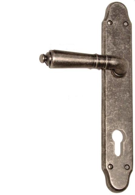

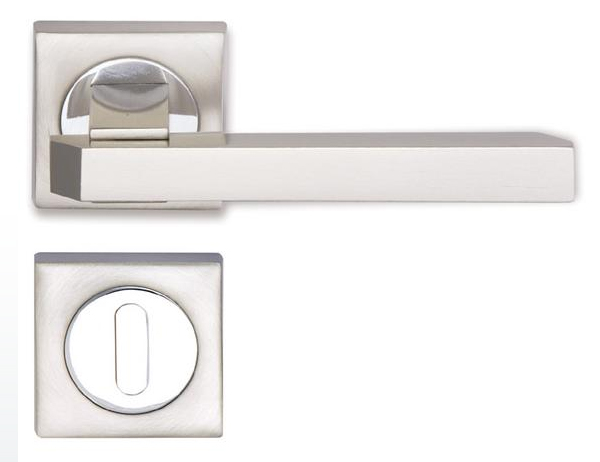

Γιάννης Platano Δημοσ. 9 Αυγούστου 2015 Δημοσ. 9 Αυγούστου 2015 Σε ενα υπο ανακαινηση σπιτι θα αλλαχτουν τα πομολα . Τα παλια ομως εχουν αφησει απο δυο μικρες τρυπουλες εκει που ειχαν βιδωθει και περιοριζουν στις επιλογες πομολου για να καλυφτουν αυτες οι τρυπουλες . Οι πορτες δεν ειναι βαμμενες με πλαστικο αλλα απο την αρχη ειναι στο χρωμα του ξυλου . Υπαρχει αλλη εναλακτικη λυση ? Γινεται να καλυφτουν με ξυλοστοκο ωστε να υπαρχει ελευεθρη επιλογη πομολου ?Ευτυχως στην γυρω φυρω πλευρα που ακουμπαγαν στην πορα δεν εχει σημαδια . Ευχαριστω. Ενδεικτικες εικονες παλιου μονοκοματου πομολου και επιθυμητου δυο τεμαχιων
