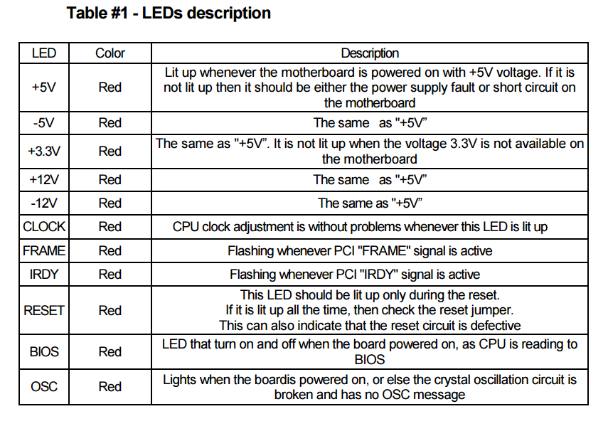

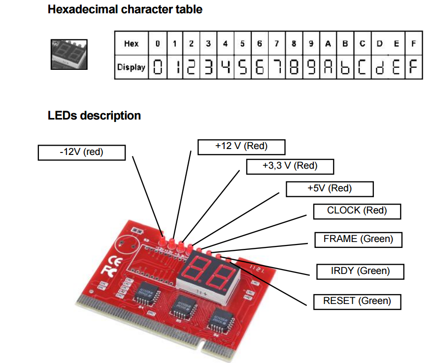

VasKag Δημοσ. 30 Αυγούστου 2015 Δημοσ. 30 Αυγούστου 2015 (επεξεργασμένο) Το γνωστο προβλημα που λιγο πολυ εχει ή μπορει να συμβει σε ολους μας. Φιλος μετα απο διακοπη ρευματος, εχει προβλημα με τον υπολογιστη του. Το τροφοδοτικο αναβει, τα λαμπακια ολα στη mb αναβουν, και σημα στην οθονη δεν υπαρχει. Ομως, στην αρχη ανα 5-6 δευτερολεπτα το τροφοδοτικο κλεινει, και μετα απο λιγο ξαναναβει. Αφου το κανει αυτο 2-3 φορες, μετα παραμενει σταθερο (δλδ δουλευουν ολα οσα ανεφερα) αλλα σημα στην οθονη εξακολουθει να μην υπαρχει. (δες βιντεο) Beeps για πιθανη ενδειξη προβληματος κανενα. Η πτρωτη μου σκεψη παει στο τροφοδοτικο (Λογω της περιεργης συμπεριφορας) Εχω αυτο εδω http://gmb.nl/item.aspx?id=7224 το οποιο ομως δε ξερω κατα ποσο ειναι αξιοπιστο. Οι ενδειξεις που παιρνω ειναι αυτες.(βλεπε φωτο) Στα δεξια που δεν φαινεται καλα, λεει 11.8 Επειδη το manual δεν ειναι πολυ κατατοπιστικο, το εχει κανεις αυτο το tester? λεει οτι αμα κανει 2 beep τοτε ειναι οκ. Εδω δεν κανει κανενα. Επισης για τα 3 λαμπακια, πρεπει να ειναι αναμενα ή οχι http://gmb.nl/Repository/7224/CHM-03_manual---67a5462a-e22d-4a45-bdc7-dabc9e357029.pdf Το ττροφοδοτικο ειναι αυτο (βλεπε pdf) Επιπλεον εχω και αυτο εδω http://gmb.nl/item.aspx?id=8199 To manual εδω ειναι πιο κατατοπιστικο. Οι ενδειξεις που παιρνω (για οσους το εχουν) ειναι οτι αναβουν μονο το 2ο, 3ο και 4ο λαμπακι. (βλεπε φωτο για επεξηγηση) Επισης δεν ξερω αν ειναι αξιοπιστο αλλα σε συνδυασμο και με το αλλο tester, με κανει να βαλω το παιχνιδι και τη μητρικη. (πραγμα που το απευχομαι) https://www.asus.com/ROG-Republic-Of-Gamers/RAMPAGE_EXTREME/ edit Δυστυχως, δοκιμασα σκληρο, τροφοδοτικο και καρτα γραφικων σε εναν αλλο υπολογιστη και δουλεψαν κανονικα. Οποτε μαλλον η ζημια ειναι στη μητρικη. Δοκιμασα και clear cmos μηπως ειχε μπλοκαρει αλλα τιποτα. Επισης δοκιμασα διαφορετικη καρτα γραφικων στη μητρικη, με το ιδιο αποτελεσμα. CFT-650-14CS_PSU-DATASHEET-EN.pdf Επεξ/σία 31 Αυγούστου 2015 από VasKag
