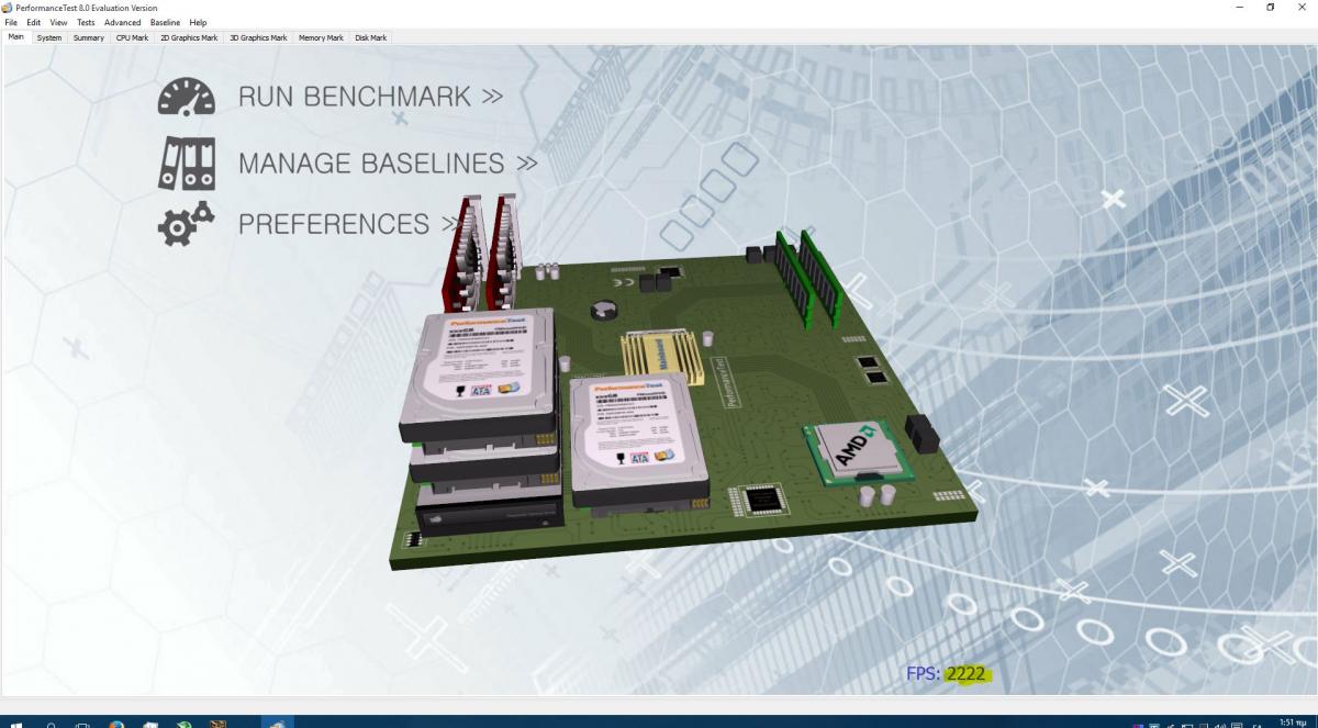

zeus2014 Δημοσ. 29 Ιανουαρίου 2020 Share Δημοσ. 29 Ιανουαρίου 2020 (επεξεργασμένο) Συγνωμη που ξεθαβω το θεμα.απλα λογω αναβαθμισης που εκανα σε mobo και επεξεργαστη και εχω θεμα με τον ηχο μου ακουγετε ενας ηχος τσιριχτος σαν coil whine απ τα ηχεια σε ψιλα fps αλλαζει ο ηχος και γενικα αναλογα τα fps διαμορφωνεται..και θα ηθελα να ρωτησω αν υπαρχει περιπτωση μεσω της mobo να περναει ο ηχος του coil whine απο την καρτα στα ηχεια... Εντωμεταξι με το παλιο mobo ειχα coil whine στην καρτα με το που αλλαξα δεν ακουγεται απο την καρτα πλεον..οποια βοηθεια δεκτη.εχω ψαξει για drivers κτλπ οτι και να βαλω ακουγετε ο ιδιος ηχος ακομα και τα ακουστηκα που συνδεσα στην πισω θυρα τον ιδιο ηχο ακουω Επεξ/σία 29 Ιανουαρίου 2020 από zeus2014 Συνδέστε για να σχολιάσετε Κοινοποίηση σε άλλες σελίδες άλλες επιλογές
