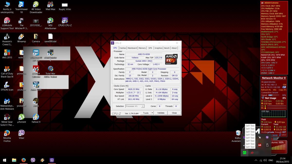

kwstasps Δημοσ. 9 Δεκεμβρίου 2015 Δημοσ. 9 Δεκεμβρίου 2015 πιστευω οτι και με λιγοτερο ρευμα μπορεις να εισαι σταθερος σε αυτη τη συχνοτητα. κανε και αλλες δοκιμες. με αυτο το ρευμα στα 4.8 δεν τα καταφερε οποτε δεν ειναι λογικο να τα καταφερει στα 4.6?
AETOLOFITIS Δημοσ. 9 Δεκεμβρίου 2015 Δημοσ. 9 Δεκεμβρίου 2015 ειναι λογικο. απλα καλο θα ηταν να κανεις τις δοκιμες σου και αν εισαι σταθερος να αρχισεις να κοβεις σιγα σιγα και να ξανακανεις δοκιμες μεχρι να βρεις το σημειο που θα εισαι σταθερος με το λιγορερο ρευμα. Παντως για την ψυχτρα σου ειναι γενικα πολυ ρευμα. τι θερμοκρασιες εχεις σε stress? προσεχε μην παει πανω απο 63 το Package και 73 το socket.
kwstasps Δημοσ. 9 Δεκεμβρίου 2015 Δημοσ. 9 Δεκεμβρίου 2015 Εκει στους 60 αρχιζει τα throllaρισματα οποτε οτι κανω κατω απο τους 60 βαθμους το δα και αυτο...δεν μου εκανε throlling στα 4.6 και μου εκανε στα 4.5 και με λιγοτερα volt
Sheogorath Δημοσ. 9 Δεκεμβρίου 2015 Δημοσ. 9 Δεκεμβρίου 2015 Εκει στους 60 αρχιζει τα throllaρισματα οποτε οτι κανω κατω απο τους 60 βαθμους το δα και αυτο...δεν μου εκανε throlling στα 4.6 και μου εκανε στα 4.5 και με λιγοτερα volt Bάλε τον στοκ ανεμιστήρα της AMD με πατέντα πάνω στα VRM και δεν θα έχεις throttle ποτέ! 1
kwstasps Δημοσ. 9 Δεκεμβρίου 2015 Δημοσ. 9 Δεκεμβρίου 2015 Bάλε τον στοκ ανεμιστήρα της AMD με πατέντα πάνω στα VRM και δεν θα έχεις throttle ποτέ! καλη πατεντα το σκεφτηκα αλλα εχω μωρο στο σπιτι και θα με βγαλει η κερα στο σκυλοσπιτο με τοση φασαρια που κανει. 2
Sheogorath Δημοσ. 9 Δεκεμβρίου 2015 Δημοσ. 9 Δεκεμβρίου 2015 καλη πατεντα το σκεφτηκα αλλα εχω μωρο στο σπιτι και θα με βγαλει η κερα στο σκυλοσπιτο με τοση φασαρια που κανει. Βάλε το μωρέ στην μητρική και ελεγχέ το με Speedfan Εγώ τι να πω με τον socket 370 cooler που σε full rpm κόβει βόλτες μόνος του πάνω στο γραφείο? Πιστεύω αεροπλανάκι από ξύλο το πετάει! 4
kwstasps Δημοσ. 10 Δεκεμβρίου 2015 Δημοσ. 10 Δεκεμβρίου 2015 Βάλε το μωρέ στην μητρική και ελεγχέ το με Speedfan Εγώ τι να πω με τον socket 370 cooler που σε full rpm κόβει βόλτες μόνος του πάνω στο γραφείο? Πιστεύω αεροπλανάκι από ξύλο το πετάει! Cooler εβαλες ή μηχανη απο spitfire?
kwstasps Δημοσ. 10 Δεκεμβρίου 2015 Δημοσ. 10 Δεκεμβρίου 2015 (επεξεργασμένο) λοιπον τριτη προσπαθεια σημερα και τα παμε καλυτερα.χωρις throlle για την ωρα με 4.6ghz 55 βαθμους στα 1.4v μαλλον θαυματουργο το ανεμιστηρακι στο vrm Επεξ/σία 11 Δεκεμβρίου 2015 από kwstasps 2
kwstasps Δημοσ. 10 Δεκεμβρίου 2015 Δημοσ. 10 Δεκεμβρίου 2015 μολις το δοκιμασα κ ειμαι με 1.39..ποιο κατω γινεται ασταθες..
AETOLOFITIS Δημοσ. 11 Δεκεμβρίου 2015 Δημοσ. 11 Δεκεμβρίου 2015 λοιπον. ωραια. εφοσον εισαι αριστος απο θερμοκρασιες σε socket και cpu χωρις throttling κρατα το ετσι. στην θεση σου εγω θα το εβαζα στα 4.5 με οσο το δυνατον λιγοτερο ρευμα παλι ετσι ωστε να ειχα περισσοτερη ανεση σε θερμοκρασιες.αν και το ρευμα που δινεις ειναι σε λογικα πλαισια...
kwstasps Δημοσ. 11 Δεκεμβρίου 2015 Δημοσ. 11 Δεκεμβρίου 2015 για ενα περιεργο λογο δεν το περνει το 4.5...μου εκανε throlle χθες που το δοκιμασα. 1
Heatspreader Δημοσ. 11 Δεκεμβρίου 2015 Δημοσ. 11 Δεκεμβρίου 2015 Δύσκολο ακόμα και με H100i να παίξεις έναν FX στα 4.6GHz αν θες να μην περνάς τους 60C ακόμα και το καλοκαίρι.Με Custom Watercooling μόνο.
AETOLOFITIS Δημοσ. 11 Δεκεμβρίου 2015 Δημοσ. 11 Δεκεμβρίου 2015 το κομματι παιζει ρολο. Ο δικος μου 8370 με 280l nepton στα 4.8 με 1.4 ρευμα ηταν κατω απο 58...
