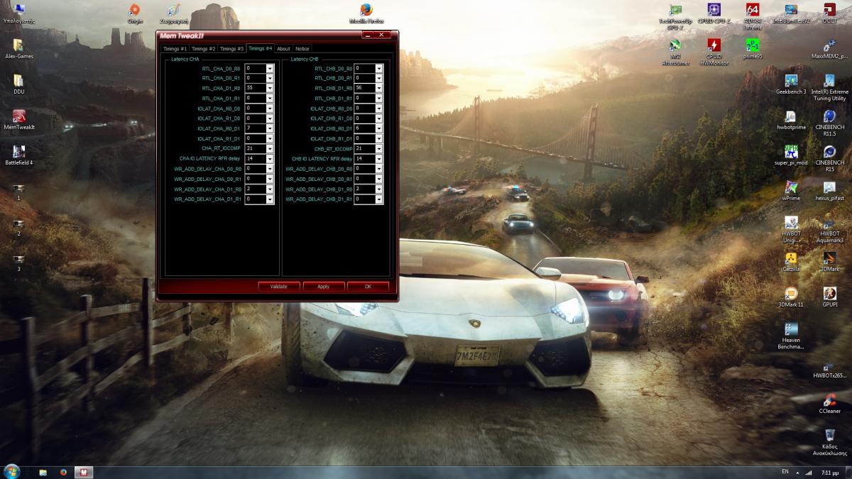

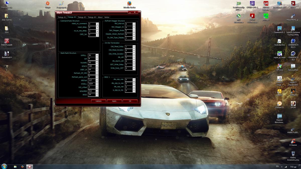

AETOLOFITIS Δημοσ. 3 Νοεμβρίου 2015 Μέλος Δημοσ. 3 Νοεμβρίου 2015 οριστε απο το Mem tweakit οι καρτελες. ειμαι με τερμα ρυθμισεις. οτι και αν εχω δοκιμασει (cl ή συχνοτητα) μεχρι 1.48 δεν μπουταρει.
ΤASOS Δημοσ. 3 Νοεμβρίου 2015 Δημοσ. 3 Νοεμβρίου 2015 ok Θα σου στείλω 1-2 πραγματάκια να κοιτάξεις. *Εναλλακτικά μπορείς να χρησιμοποιείς και το Asrock timing configurator , για να βλέπεις τα timings. Είναι πιό μαζεμένο.

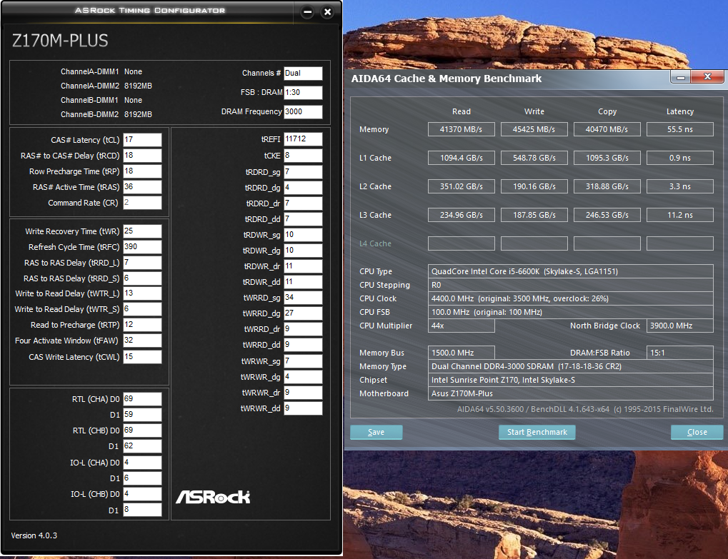

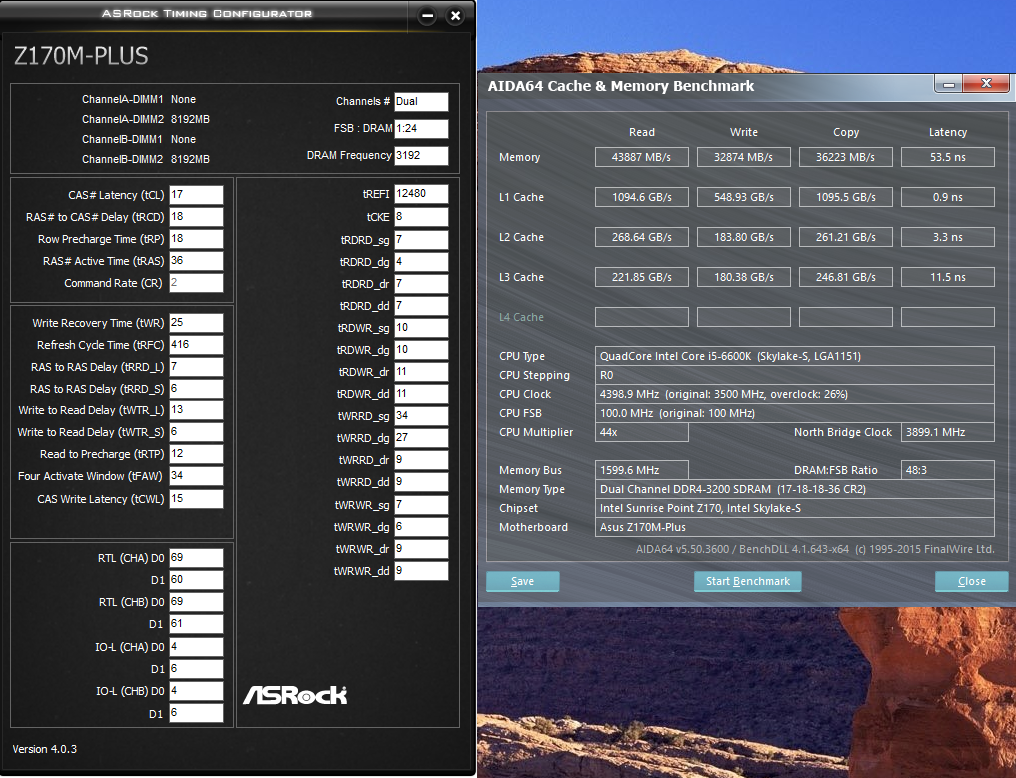

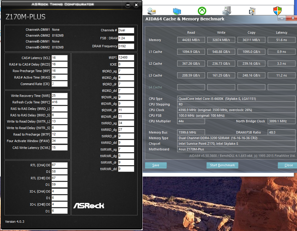

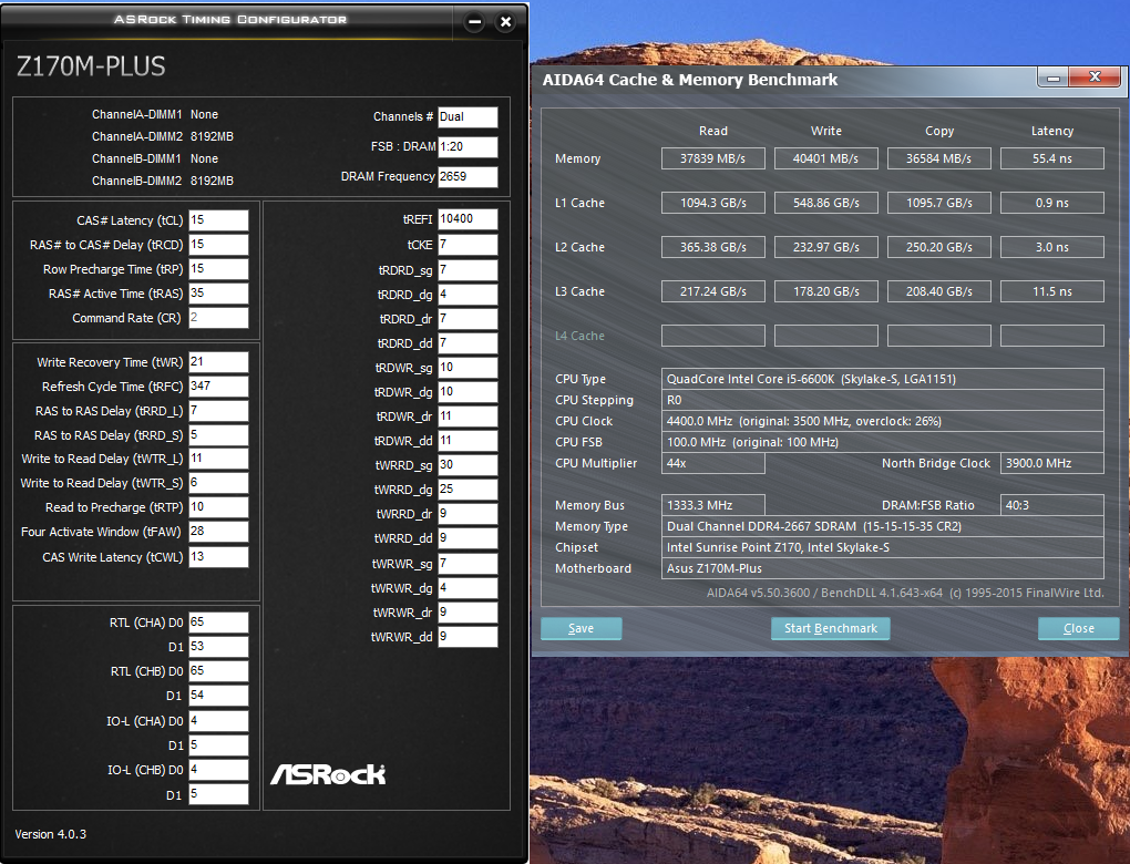

teosard Δημοσ. 5 Νοεμβρίου 2015 Δημοσ. 5 Νοεμβρίου 2015 μια βοήθεια παιδια έχω τις G.SKILL 16GB (2X8GB) DDR4 2666MHZ RIPJAWS V θέλω να τις κλοκαρω μέχρι τα 3200mhz μου κάνουν κάτι περίεργα μόλις τις πάω στα 3200 τα write και copy πέφτουν σε οποιαδήποτε timings και ρεύματα(ανέβηκα μέχρι 1.4v) Επίσης στα 3000mhz 15-15-15-35 1,35v μου βαζει errors to memtest αποτε αυτη την στιγμη τρεχω σε 3000mhz 17-18-18-36 1,2v 3000mhz 15-15-15-35 1,35v 3000mhz 17-18-18-36 1,2v 3200mhz 16-16-16-36 1,35v 3200mhz 17-18-18-36 1,35v
ΤASOS Δημοσ. 6 Νοεμβρίου 2015 Δημοσ. 6 Νοεμβρίου 2015 μια βοήθεια παιδια έχω τις G.SKILL 16GB (2X8GB) DDR4 2666MHZ RIPJAWS V θέλω να τις κλοκαρω μέχρι τα 3200mhz μου κάνουν κάτι περίεργα μόλις τις πάω στα 3200 τα write και copy πέφτουν σε οποιαδήποτε timings και ρεύματα(ανέβηκα μέχρι 1.4v) Δέν είναι θέμα τάσης. Πέφτουν οι επιδόσεις επειδή τις κλοκάρεις στο auto και χαλαρώνουν αυτόματα τα settings. 1

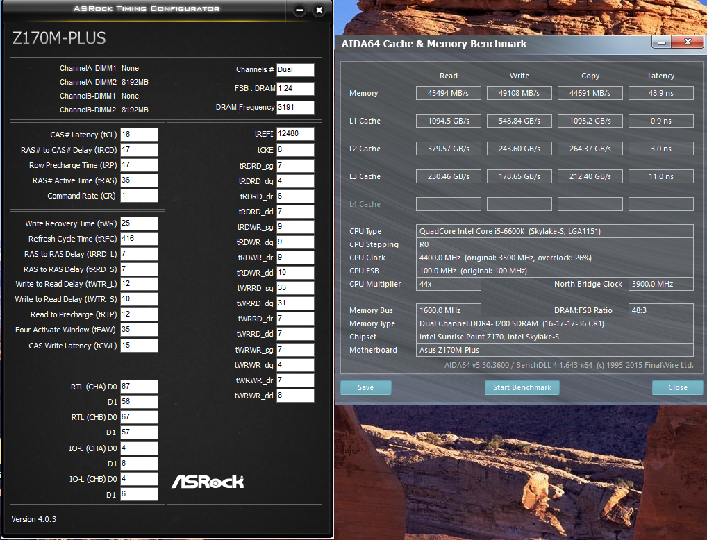

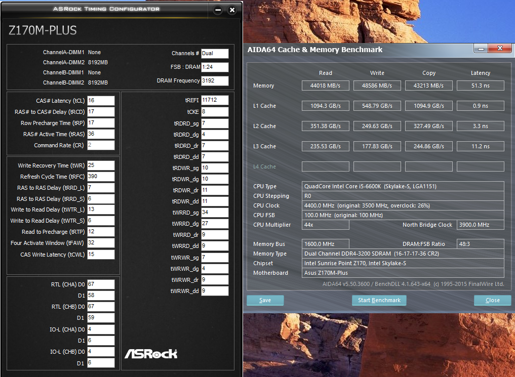

ΤASOS Δημοσ. 7 Νοεμβρίου 2015 Δημοσ. 7 Νοεμβρίου 2015 α ωραία κάπως καλύτερα Screenshot 2015-11-06 11.29.12.png Αρκετά καλύτερα. Το tRAS να το κάνεις 28 Το tCWL να το κατεβάσεις στο 13
teosard Δημοσ. 7 Νοεμβρίου 2015 Δημοσ. 7 Νοεμβρίου 2015 Λοιπον έπαιξα με τις μνήμες και το καλύτερο που κατάφερα είναι με 3200mhz 16-17-17-36 cr1 1,30v έκανα μια κοπιά τα settings απο τις μνημες εδω αλλα 16-16-16-36 μου εβγαζε errors to mem test όποτε τις χαλαρωσα στα 17 Το tRAS και το tCWL αν τα πειράξω τώρα δεν μπουταρει οπότε πιστεύω είναι καλά. επίσης για 3333mhz που δοκίμασα δεν μπουταρει καν οπότε θα τις αφήσω εκει
