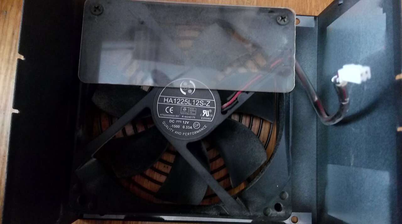

chicken32 Δημοσ. 20 Απριλίου 2019 Δημοσ. 20 Απριλίου 2019 Στις 22/11/2015 στις 6:31 ΜΜ, snot είπε Πιθανότατα αν τον βγάλω για καθάρισμα ή θα κάνει περισσότερο θόρυβο όταν τελιώσω μαζί του ή καθόλου γιατί απλά δεν θα δουλεύει. Η πιο εύκολη λύση είναι να αλλάξω ανεμιστήρα, 3 pin είναι. Απλά έχω μπερδευτεί με τα ampere, 0.33a δεν βρήκα. Για την στατική πίεση έχει δίκιο ο φίλος από πάνω αλλά σε κανέναν ανεμιστήρα δεν βρήκα στοιχεία για αυτήν. Με την εγγύηση δεν πιστεύω ότι θα βγει άκρη. Στις 24/11/2015 στις 8:41 ΠΜ, snot είπε Ευχαριστώ για τις απαντήσεις. Ο ανεμιστήρας είναι 3 pin, οπότε δεν υπάρχει πρόβλημα στην σύνδεση. Από την Κυριακή που έβαλα το pc πλάγια δεν έχει ξανακουστεί. Χτες μάλιστα γύρισα το pc στην κανονική του θέση και δεν κάνει θόρυβο πια. Μάλλον ήθελε λίγο ταρακούνημα για να στρώσει. Δυστυχώς ξεθάβω το θέμα, γιατί πήρα καινούργιο ανεμιστήρα με βάση και τα παραπάνω post, χωρίς να επιβεβαιώσω ότι ισχύουν. Παρακάτω φωτογραφία όπου φαίνεται ότι είναι 2-pin... Για να μη κάνει άλλος το λάθος να θεωρήσει εύκολη την αλλαγή του ανεμιστήρα. Μπορεί ίδιο μοντέλο ανεμιστήρα με αυτό του θέματος, να διαφέρει στο βύσμα; 1
Sheogorath Δημοσ. 20 Απριλίου 2019 Δημοσ. 20 Απριλίου 2019 13 λεπτά πριν, chicken32 είπε Δυστυχώς ξεθάβω το θέμα, γιατί πήρα καινούργιο ανεμιστήρα με βάση και τα παραπάνω post, χωρίς να επιβεβαιώσω ότι ισχύουν. Παρακάτω φωτογραφία όπου φαίνεται ότι είναι 2-pin... Για να μη κάνει άλλος το λάθος να θεωρήσει εύκολη την αλλαγή του ανεμιστήρα. Μπορεί ίδιο μοντέλο ανεμιστήρα με αυτό του θέματος, να διαφέρει στο βύσμα; Θα είναι παρόμοιο μοντέλο. Συνήθως όλα έχουν 2πινο. 1 1
chicken32 Δημοσ. 20 Απριλίου 2019 Δημοσ. 20 Απριλίου 2019 35 λεπτά πριν, Sheogorath είπε Θα είναι παρόμοιο μοντέλο. Συνήθως όλα έχουν 2πινο. Έχει ακριβώς τον ίδιο κωδικό επάνω του, αν κοιτάξεις τη φωτογραφία μου με αυτή του ts.

Sheogorath Δημοσ. 20 Απριλίου 2019 Δημοσ. 20 Απριλίου 2019 Στις 22/11/2015 στις 4:08 ΜΜ, snot είπε Αποσπώμενος φαίνεται. Επισυνάπτω και μία φωτογραφία που βρήκα. Για την εγγύηση το ξέρω, αλλά μου έχει σπάσει το νεύρα ο θόρυβος. Αυτόν δεν λες; 2πινο είναι. 12 λεπτά πριν, chicken32 είπε Έχει ακριβώς τον ίδιο κωδικό επάνω του, αν κοιτάξεις τη φωτογραφία μου με αυτή του ts. Αν κοιτάξεις έχει δύο καλώδια και αυτό. 1
chicken32 Δημοσ. 20 Απριλίου 2019 Δημοσ. 20 Απριλίου 2019 15 λεπτά πριν, Sheogorath είπε Αυτόν δεν λες; 2πινο είναι. Αν κοιτάξεις έχει δύο καλώδια και αυτό. Έχεις δίκιο, εμπιστεύτηκα τα λεγόμενα του ts παραπάνω από τα ντοκουμέντα! 😪
