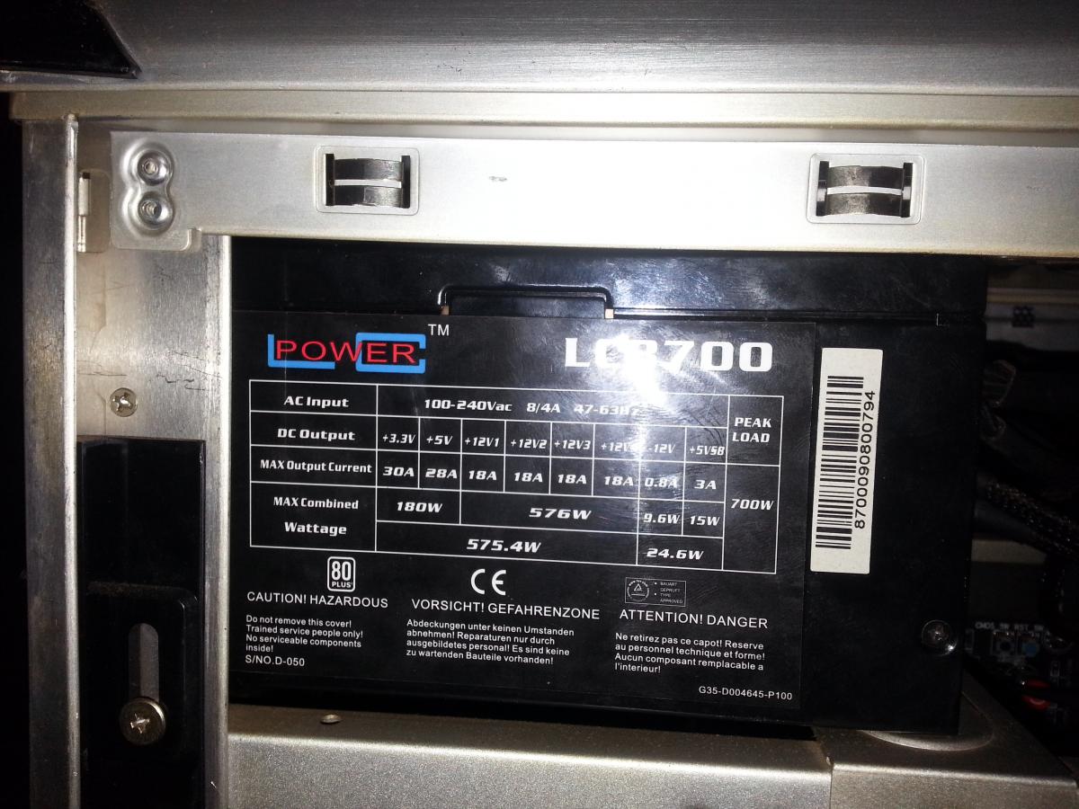

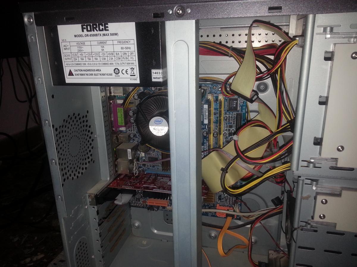

θα ήθελα και εγώ να ρωτήσω για τα thermaltake αν είναι καλά η όχι.

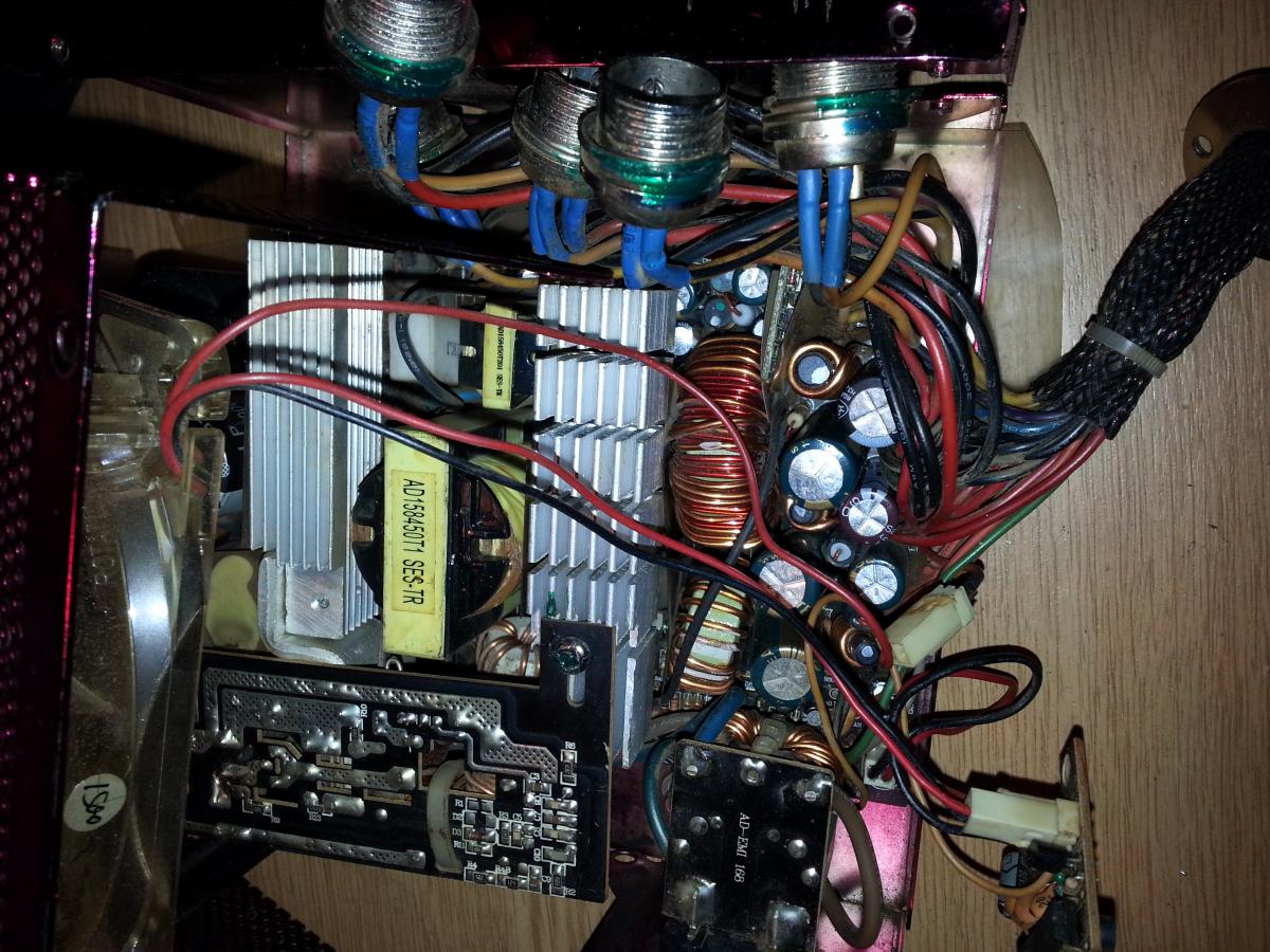

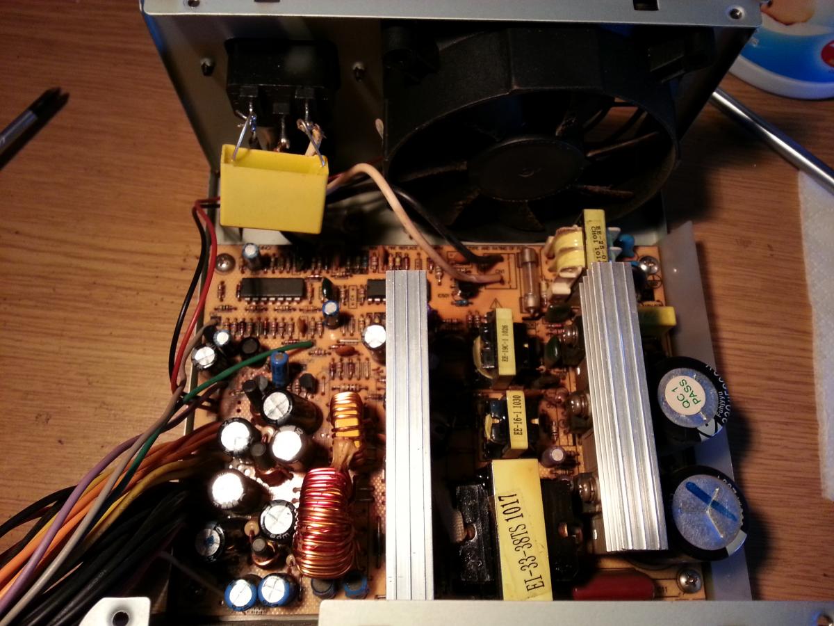

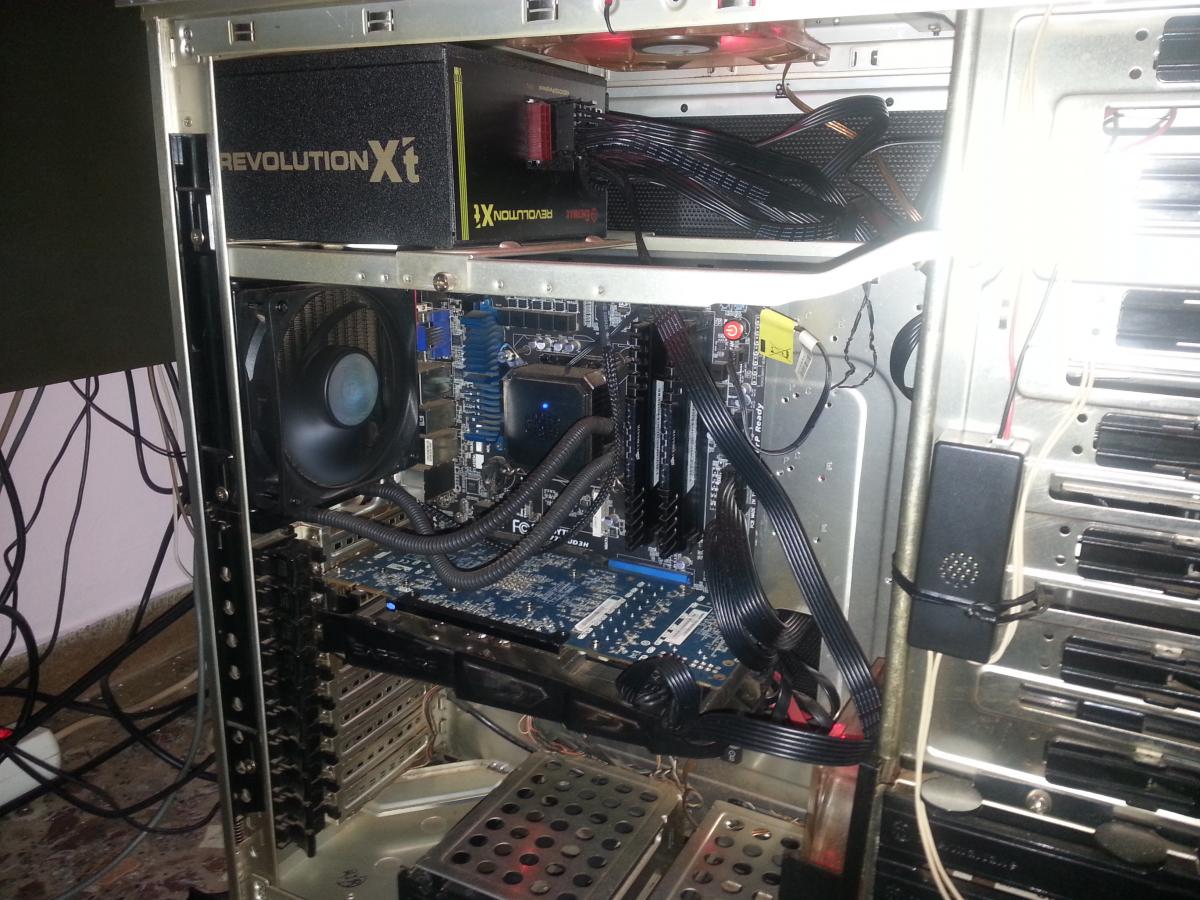

Αυτό είναι το τροφοδοτικό μου
Καλησπέρα!Κατ'αρχην σας ευχαριστώ όλους για τα καλά σας λόγια!
Φίλε Χάρη σίγουρα το τροφοδοτικό σου είναι καλύτερο απο ένα noname,αλλά είναι αρκετά παλιό νομίζω και με χάλια efficiency.
Αν το έχεις αρκετά ταλαιπωριμένο θα κοιτούσα σε κάτι ποιο καινούριο για να το αντικαταστήσω.
Δυστηχώς δέν υπάρχει κάτι καλό στην επιλογή noname τροφοδοτικου εκτός από την τιμή του.
Εμένα ο κουνιάδος μου είχε φτιάξει το 2006 ενα τουμπανάκι pc λίγο άνω του χιλιάρικου,επειδή όμως δεν τον έπαιρνε το budget αρκέστηκε στο τροφοδοτικό που έδινε τοτε η multirama μαζί με το κουτί στα 40€ αν θυμάμαι καλα.
Μέσα σε έναν χρόνο του έκαψε 1 σκληρό και την 8800gts 320mb που την ειχε πάρει τοτε γύρω στα 3 κατοστάρικα,την έδωσε πίσω εντός εγγύησης και του δώσανε την πιο καινούρια 8800gts 512mb.Την έκλαψε και αυτήν ύστερα απο ένα εξάμηνο μαζί με έναν ακόμη σκληρό.
Το κακό σε όλη την υπόθεση είναι οτι αντί να πάρει ο διάολος το τροφοδοτικό,αυτό έκαιγε υποσυστήματα αβέρτα.
Νομίζω του άντεξε έναν χρόνο ακόμα πρίν τα τινάξει.
Τα ηλεκτρονικά κυκλώματα είναι αρκετά ευαίσθητα στις διακυμάνσεις του ηλεκτρικού ρεύματος και τα φθηνά τροφοδοτικά έχουνε spikes που μπορεί να φτάνουνε και το 1volt,επίσης πολύς κόσμος δέν είναι ενημερομένος και πέφτει στην παγίδα των watt,πιστεύω ένα noname 500watt δεν νομίζω στην πραγματικότητα να μπορεί να δώσει πάνω απο 300...
Οπότε 1000 φορές να επιλέγουμε κάτι επώνυμο σε λιγότερα watt παρα να κυνηγάμε τα ψευτοwatt τών κινέζων,αρκεί βέβαια να γνωρίζουμε και πόση κατανάλωση έχει το pc μας πάνω κάτω πρίν επιλέξουμε.

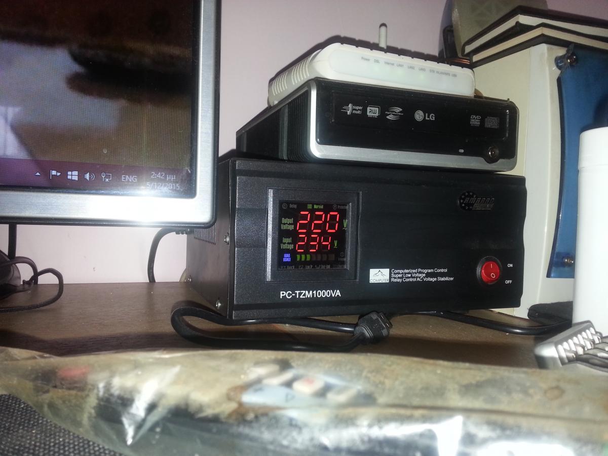

Επίσης να προσθέσω,καλό θα ήτανε και η χρήση ενός σταθεροποιητή ή ενός ups για να κουμπώσουμε επάνω το pc,μιάς και η ΔΕΗ έχει αρκετές αυξομειώσεις στην τάση της.
Σε κακοκαιρία έχω δεί τον σταθεροποιητή μου να γράφει εώς και 250volt.
