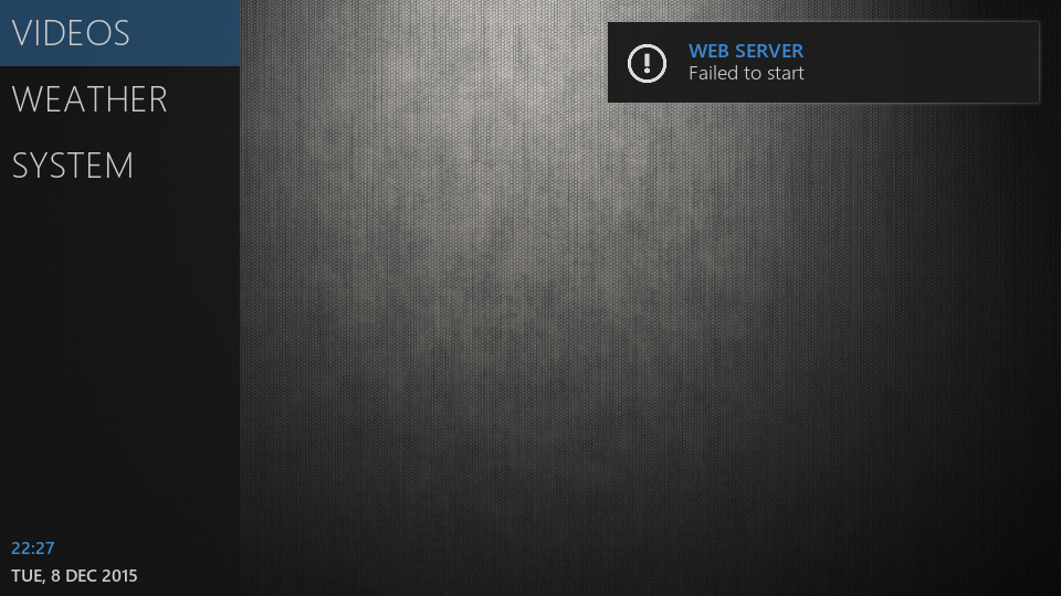

jim_p Δημοσ. 8 Δεκεμβρίου 2015 Δημοσ. 8 Δεκεμβρίου 2015 Για αυτο το λογο υπαρχει το port forwarding. Πχ, εχω 2 υπολογιστες που τρεχουν ssh σερβερ στην θυρα 22. Οταν θα παω να συνδεθω εξωτερικα, δινοντας πχ ssh mia.ip.oti.nanai -p 22, πως ξερει οτι θα με στειλει στην 192.168.1.3 και οχι στην 192.168.1.2? Επειδη το σχετικο rule που εχω στο ρουτερ λεει να με παει στην 192.168.1.3 οταν παω να μπω εξωτερικα απο την 22! Αναποδα. Εστω οτι θελω στις παραπανω ip να δουλευουν 2 torrent clients ταυτοχρονα. Πως θα κανω το port forwarding? Θα κανω forward την 6000 στην 192.168.1.2 και την 6001 στην 192.168.1.3 και μετα θα τις ορισω στον καθε torrent client. Ασχετο με το port forwarding, δεν γινεται να τρεξεις 2 εφαρμογες που θελουν την ιδια πορτα για να δουλεψουν, ακομα και στο ιδιο συστημα. Δεν μπορω πχ να τρεχω ταυτοχρονα το qbittorrent και το kodi και τα 2 να θελουν την 8080. Καποιο απο τα 2 θα μου πει με τον τροπο της "καποιος εχει καβατζωσει την 8080 και δεν μπορω να δουλεψω!" (εικονα). Τρεχουν ταυτοχρονα και οι 2 εφαρμογες που λεω, απλα το qbittorrent ανοιχτηκε πρωτο. 1
