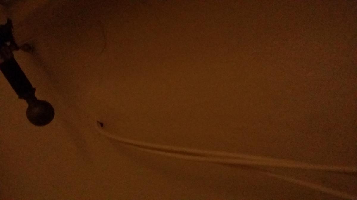

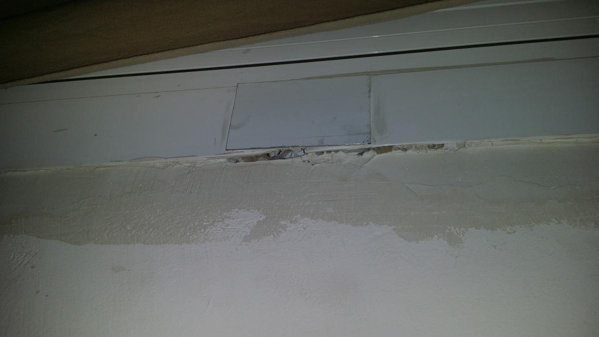

therock Δημοσ. 23 Ιανουαρίου 2016 Δημοσ. 23 Ιανουαρίου 2016 Το δωματιο μου απο καπου μπαζει και εχει τον απαλευτο. Τι λυση υπαρχει για αυτο. Αν φωναξω μαστορα που ασχολειται με μονωσεις θα μπορεσει να βρει απο μπαινει ο αερας και να μου προτεινει λυσεις μονωσης η κοιταζουν να στα παρουν. Εχει κανεις παρομοια εμπειρια Χειμωνα εχει κατω απο 10 το δωματιο και καλοκαιρι 40αρια. Μολις κλεισω κλιματιστικο σε 1 ωρα εχει επανελθει η θερμοκρασια στους βαθμους που εχει εξω απο το σπιτι

therock Δημοσ. 23 Ιανουαρίου 2016 Μέλος Δημοσ. 23 Ιανουαρίου 2016 Αυτο ειναι το θεμα να δω απο που χανει. Μου χαν κανει μια τρυπα για το καλωδιο του αιρ κοντισιον και μια για τη κεραια. Δεν υπαρχουν κατι πιστολια θερμοτητας. Με αυτα μπορεις να δεις αν και ποσο χανει;
Glikos Δημοσ. 23 Ιανουαρίου 2016 Δημοσ. 23 Ιανουαρίου 2016 Ε βάλε το χέρι να δεις αν μπάζει αέρας. Μονωσε παράθυρα και πόρτα. (ειδικά αν ειναι παλαιού τύπου). Και τις τρύπες τσέκαρε να μονώσεις αν μπάζει απο κει. Δεν χρειάζεται κάποιο ειδικό εργαλείο. Απλά φρόντισε οταν ανάβεις πχ το air con να παγιδεύεται η ζεστη μέσα.
zio10 Δημοσ. 23 Ιανουαρίου 2016 Δημοσ. 23 Ιανουαρίου 2016 Αυτο ειναι το θεμα να δω απο που χανει. Μου χαν κανει μια τρυπα για το καλωδιο του αιρ κοντισιον και μια για τη κεραια. Δεν υπαρχουν κατι πιστολια θερμοτητας. Με αυτα μπορεις να δεις αν και ποσο χανει; Δεν τις στοκάρανε τις τρύπες μετά; Αν όχι κλείστες εσύ. Κάνε αυτό που λέει ο Glikos, πάρε αεροστόπ και βάλε σε πόρτες και παράθυρα για αρχή.

therock Δημοσ. 23 Ιανουαρίου 2016 Μέλος Δημοσ. 23 Ιανουαρίου 2016 Αλλα εμφανη σημεια περα απο τις κασες των παραθυρων δε βλεπω. Μπορει οι τοιχοι και το ταβανι να ειναι ασθενεις και να φερνει απο κει και ας μην εχει εμφανεις ρωγμες η τρυπες.. Γιαυτο θελω καποιος ειδικος να δει

bill999r Δημοσ. 23 Ιανουαρίου 2016 Δημοσ. 23 Ιανουαρίου 2016 Καταρχήν δεν μας λες για τι δωμάτιο πρόκειται. Είναι γωνιακό; Υπάρχει διπλανό διαμέρισμα; Τι κουφώματα εχεις; Έχει μόνωση η πολυκατοικία( χρονολογία). Γενικά μπορεί να σου φαίνεται ότι μπαζει αν είναι πολύ κρύοι οι εξωτερικοί τοίχοι. Αρχικά στόκαρε τις τρύπες των καλωδίων. Αν τα κουφωματα είναι παλιά αλλαξε τα. Βάλε αεροστόπ στην πόρτα. Τέλος αν είναι γωνιακό το διαμέρισμα μόνωση των εσωτερικών τοιχων με πετροβάμβακα και γυψοσανίδα απο πάνω και είσαι απολυτα μονωμένος για χειμώνα - καλοκαίρι. 1
