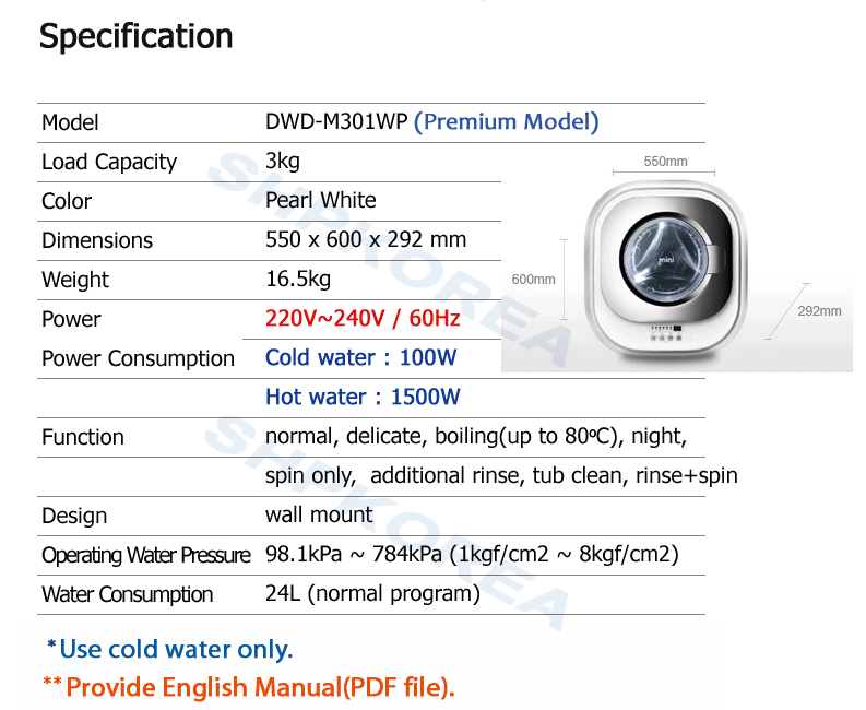

Δεν βλέπω να δίνει πουθενά τέτοια πληροφορία η συσκευή!
κατανάλωση δεν γράφει πουθενά; Κάνα ταμπελάκι δεν έχει; Στο μάνιουαλ; Τι συσκευή είναι;
Για να καταλάβω του λες να δει τα αμπερ, πολυ ωραία, δηλαδή υπάρχουν διακόπτες λεγκραντ ή άλλης μάρκας για πχ για 2 αμπερ για 5 αμπερ κλπ ή ετσι για να λεμε κατι?
Οι διακόπτες ειναι στάνταρ, και ειναι για φωτισμό, οπότε μην ψάχνετε άδικα αμπερ κλπ

Δεν μας είπες τι συσκευή είναι αυτή, και πόση κατανάλωση έχει.
Για να δίνω ρεύμα στο πλυντήριο που έχω εγκαταστήσει πρόκειται. Δεν ξέρω τι κατανάλωση έχει, είναι πάντως κατηγορία Α+ εάν παίζει ρόλο αυτό.
Ξεχασε το αυτο που εχεις στο μυαλο σου με τον διακοπτη, το πλυντήριο ειναι ενεργοβόρα συσκευη και δεν μπορει να περάσει απο τετοιους διακόπτες, αυτοι οι διακόπτες ειναι για φωτισμό
Ξεχασε το αυτο που εχεις στο μυαλο σου με τον διακοπτη...
Ατάκα που κόβει τα αίματα...οκ thanx που με συνεφέρεις στη πραγματικότητα!  :-D
