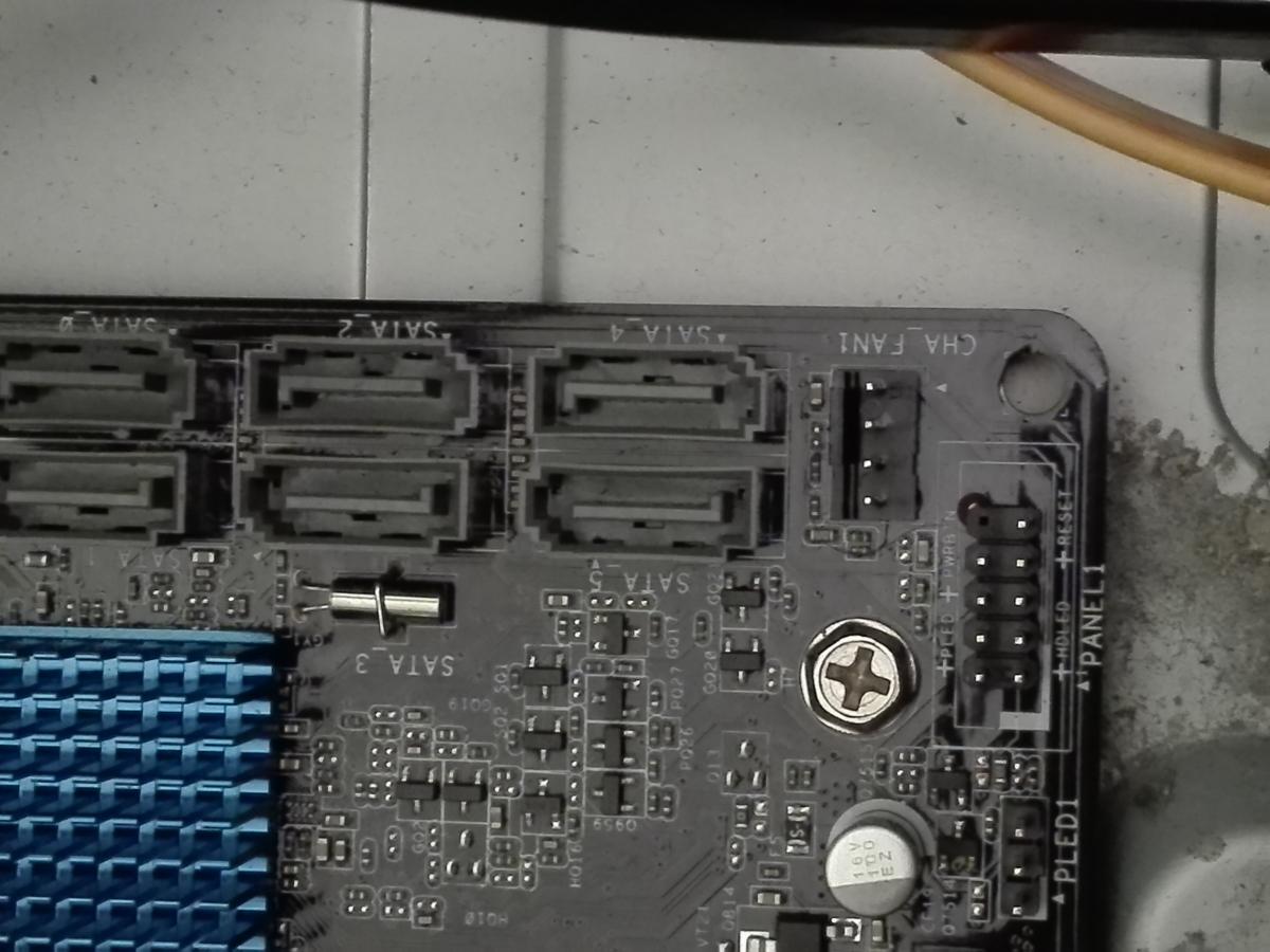

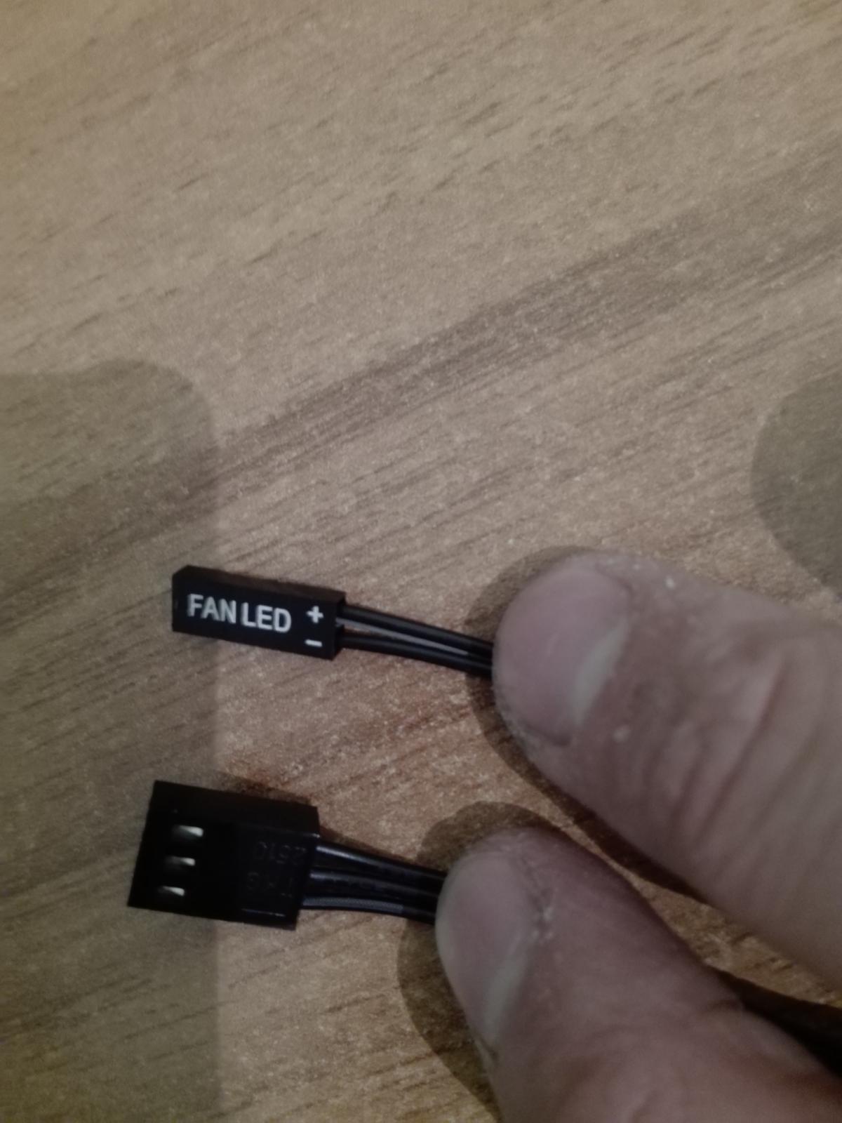

8elwADSL Δημοσ. 28 Ιανουαρίου 2016 Δημοσ. 28 Ιανουαρίου 2016 Σήμερα μου ήρθε η νέα ψήκτρα μαζί με ένα 12αρι ανρμιστηρακι που είχα παραγγείλει, τα εγκατέστησα άνοιξα το pc όλα κομπλέ άνοιξε. Το ανεμιστηρακι αυτό έχει led αλλά δεν είχε ανάψει έτσι είδα πως εκτός από το 3πινο καλωδιακι τροφοδοσίας που έχει είχε ένα ακόμα 2πινο που μάλλον αναβε το led απ ότι θεώρησα έτσι πήγα να το συνδέσω και αυτό σε μια υποδοχή 4πινη της μητρικής που έγραφε pled1 (είχα ανοιχτό το pc) με το που ακουμπαω το καλώδιο αυτό στα κερατάκια της υποδοχής έσβησε το pc και από εκείνη την ώρα δεν ανάβει. Παίζει να έχει καεί κάτι επειδή πήγα ενώ ήταν ανοιχτό να συνδέσω αυτό το καλωδιακι; Το έχω ξανακάνει στο παρελθόν να βάζω και να βγάζω από το ρεύμα έναν ανεμιστήρα ενώ είναι ανοιχτό το pc και δεν είχε πάθει τπτ. Έχω απελπιστει καθώς μόλις 2 βδομάδες έχω το σύστημα και δεν θέλω να παιδευτω με επιστροφές στο κατάστημα που τα πήρα για να δουν τι γίνεται.

8elwADSL Δημοσ. 28 Ιανουαρίου 2016 Μέλος Δημοσ. 28 Ιανουαρίου 2016 Έβαλα το 2πιν καλωδιακι που δείχνω πιο πάνω στις φωτο στην 3πιν υποδοχή "pled1" που δείχνω στη φωτο. Δεν έχει κάποιο led η μητρική αλλά αγγιζω κάποιους πυκωτες της και είναι ζεστοί. Το ανεμηστηρι είναι αυτό www.e-shop.gr/bitfenix-spectre-120mm-fan-red-led-black-p-per-641066
arrows Δημοσ. 28 Ιανουαρίου 2016 Δημοσ. 28 Ιανουαρίου 2016 Συνέδεσες την τροφοδοσία του led στην θέση (powerled) που είναι για το led του κουτιού, αν ήσουν τυχερός μπορεί να μην γινόταν κάτι με το pc όμως σε λειτουργία προκάλεσες βραχυκύκλωμα, τώρα θέλουν όλα έλεγχο για να δείς τί έχεις κάψει και τί όχι η μητρική συγκεντρώνει περισσότερες πιθανότητες, στην θέση σου θα δοκίμαζα με άλλο τροφοδοτικό μηπώς και τίναξε τα πέταλα μόνο αυτό

Rude_R Δημοσ. 28 Ιανουαρίου 2016 Δημοσ. 28 Ιανουαρίου 2016 χμμμ........χμμμ..... πονοκεφαλος....... θα προσπαθησω να ¨μαντεψω" τι εχει γινει...... γιατι δυστηχως και οι πληροφοριες στο αρχικο σου post... ειναι παραπληροφορηση. αν καπου κανω λαθος διορθωσε με. το ανεμηστηρακι εχει ενα τριπηνο (το οποιο δινει ρευμα για να γυρναει και να αναβουν τα led) τα οποια αναβουν οταν ο ανεμιστηρας εχει υψηλες στροφες. επισης εχει και ενα διπηνο το οποιο ειναι συνδεδεμένο στο ανεμηστηρακι και κανει μια λουπα ετσι ωστε να μπορεις να το συνδεσεις σε καποιο fun controller. για να ανοιγοκλεινει τα led αν θες. (on - off) αυτο το διπηνο.......δεν πρεπει να μπει σε καποιο ρευμα γιατι βραχυκλωνει. προφανος και το βραχυκλωσες γιατι το συνδεσες στο 3πινο pled1 το οποιο ειναι για το φωτακι του κουτιου και εχει ρευμα (οχι το 4πινο που ελεγες) . σε αυτη την περιπτωση η ζημια ειναι στον ανεμιστηρα. (αν εισαι τυχερος). οποτε αποσυνδεσε ολες τις συσκευες. και το τροφοδοτικο. ασε την μητρικη 30 λεπτα να μην εχει καθολου ρευμα. συνδεσε μονο το τροφοδοτικο και ανοιξε το....λογικα θα ανοιξή. βαλε το cmos στην σωστη θεση......δες το μανουαλ.....και δοκιμασε ξανα. τελος αν συνεχισεις ετσι........να ακουμπας την μητρικη με γυμνα χερια ενω ειναι στο ρευμα...... η θα καταλειξεις στο νοσοκομειο....... η θα την καψεις τελειως. 1
