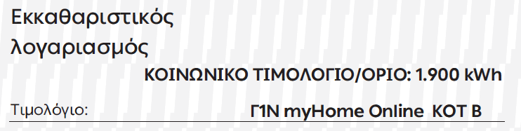

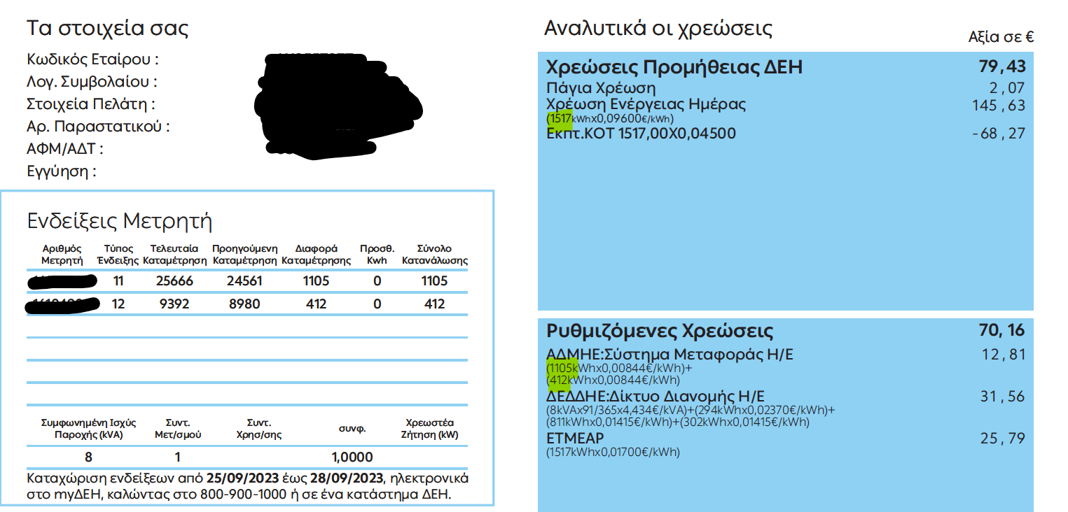

Kαλημέρα,
είναι φυσιολογικό σε σύμβαση με ΚΟΤ ορίου 1900 ΚWH, Γ1Ν με χρέωση ημερήσιας κατανάλωσης 0,096 ευρώ/ΚWH, και νυκτερινής 0,076 ευρώ/ΚWH (ναι το παλιό ΔΕΗ MyHome Online), όπου ποτέ δεν έχω υπερβεί τα 1900 ΚWH ούτε σαν ημερήσια κατανάλωση, ούτε σαν αθροιστική κατανάλωση ημέρας και νύχτας, να με χρεώνει η ΔΕΗ όλες τις ΚWH με 0,096;
31 λεπτά πριν, nikolinoss είπε
Kαλημέρα,
ναι , όλες τιμολογούνται σαν ημερήσιες μέχρι το όριο
το νυχτερινό βοηθά για να μη ξεπεράσεις το όριο μιας και δε μετράν αυτές στο όριο
πάντα έτσι ήταν
