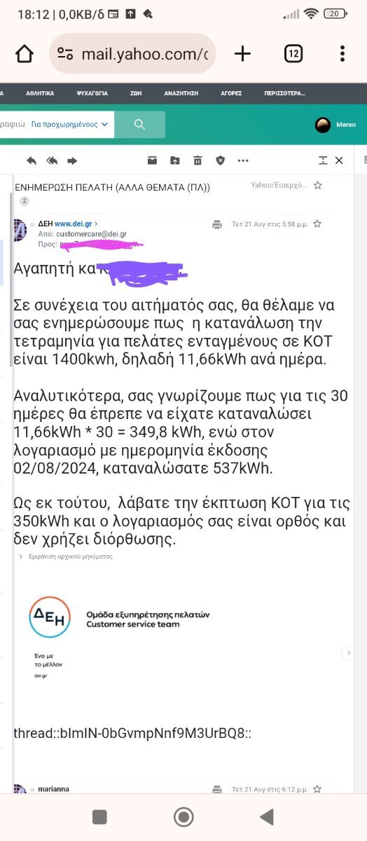

ekrepali Δημοσ. 21 Αυγούστου 2024 Δημοσ. 21 Αυγούστου 2024 51 minutes ago, Merenda7 said: Καλησπέρα σας. Έχω κάνει αίτημα και στην myrae, αλλά δεν έχουν απαντήσει ακόμα. Σήμερα μου έστειλαν email . Στην ερώτηση μου: με βάση ποιας νομοθεσίας βγάζουν τιμολόγια, όχι στο σύνολο του τετραμήνου 1400 kwhs όπως αναφέρει το ΦΕΚ Αλλά με μηνιαίο 350 kwhs. Τι φάση η ΔΕΗ? Συμβαίνει και στους άλλους παρόχους κάτι αντίστοιχο? Σωστά τα λένε... εγώ το είχα αναφέρει από την αρχή εδώ κι εδώ... κι έχω στείλει και κατεβατό στο energypress από το Γενάρη. Έτσι όπως είναι γραμμένη η νομοθεσία του ΚΟΤ (αναλογία ημερών) και ο Κώδικας Προμήθειας Ηλεκτρικής Ενέργειας (εκκαθαρίσεις ΔΕΔΔΗΕ), ορθώς σού έβαλαν την έκπτωση ΚΟΤ αναλογικά. Και πάλι καλά που είσαι στον ίδιο πάροχο, οπότε παρόλο που έκανες 10% υπέρβαση πήρες κανονικά την έκπτωση για τις κιλοβατώρες που δικαιούσαι... γιατί προφανώς είσαι εντός ορίου ΚΟΤ σε ετήσια κυλιόμενη βάση. Ενώ αν είχες κάνει ενεργειακό τουρισμό και ο πάροχος σου δεν είχε παλαιά στοιχεία κατανάλωσης, τότε δε θα έπαιρνες καθόλου ΚΟΤ γι'αυτό το μήνα. 1

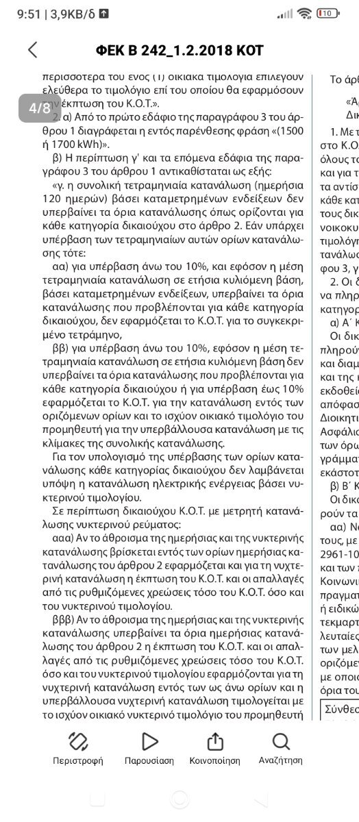

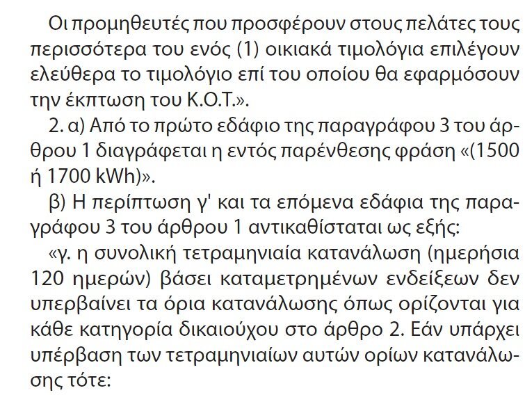

Merenda7 Δημοσ. 21 Αυγούστου 2024 Δημοσ. 21 Αυγούστου 2024 1 ώρα πριν, ekrepali είπε Σωστά τα λένε... εγώ το είχα αναφέρει από την αρχή εδώ κι εδώ... κι έχω στείλει και κατεβατό στο energypress από το Γενάρη. Έτσι όπως είναι γραμμένη η νομοθεσία του ΚΟΤ (αναλογία ημερών) και ο Κώδικας Προμήθειας Ηλεκτρικής Ενέργειας (εκκαθαρίσεις ΔΕΔΔΗΕ), ορθώς σού έβαλαν την έκπτωση ΚΟΤ αναλογικά. Και πάλι καλά που είσαι στον ίδιο πάροχο, οπότε παρόλο που έκανες 10% υπέρβαση πήρες κανονικά την έκπτωση για τις κιλοβατώρες που δικαιούσαι... γιατί προφανώς είσαι εντός ορίου ΚΟΤ σε ετήσια κυλιόμενη βάση. Ενώ αν είχες κάνει ενεργειακό τουρισμό και ο πάροχος σου δεν είχε παλαιά στοιχεία κατανάλωσης, τότε δε θα έπαιρνες καθόλου ΚΟΤ γι'αυτό το μήνα. Γνωρίζεις που αναφέρεται η αναλογία των ημερών; Εγώ βλέπω στο ΦΕΚ ότι αναφέρεται σε συνολική κατανάλωση τετραμήνου

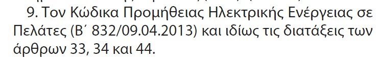

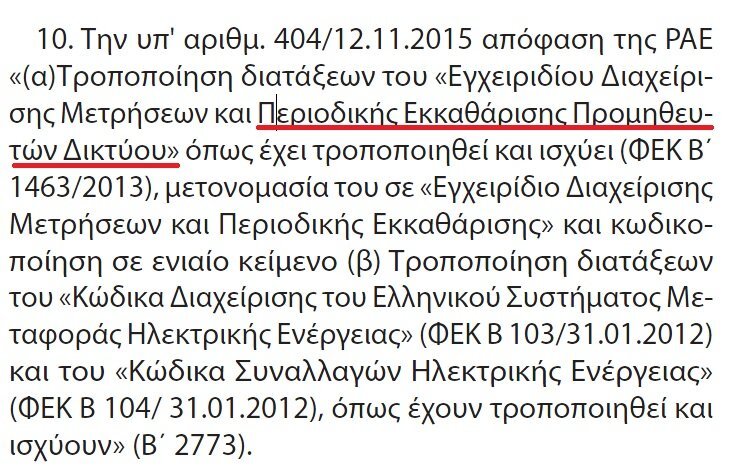

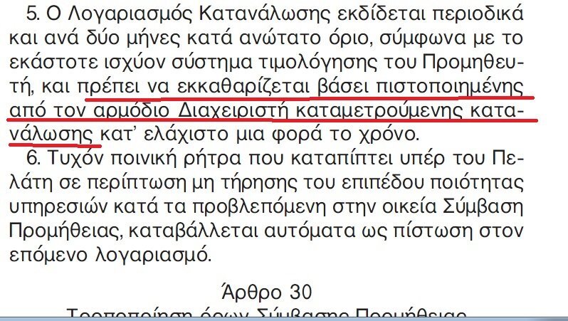

ekrepali Δημοσ. 21 Αυγούστου 2024 Δημοσ. 21 Αυγούστου 2024 @Merenda7 Aρχικά εδώ: Spoiler Συνολική κατανάλωση 4μήνου (ημερήσια 120 ημερών). Ουσιαστικά λέει ότι δικαιούσαι 1400kw αναλογικά για 120 μέρες. Οι εκκαθαρίσεις ποτέ δε γίνονταν ακριβώς στις 120 μέρες. Αναλόγως πότε ερχόταν ο ΔΕΔΔΗΕ για καταμέτρηση. Μπορεί δηλαδή να είχες εκκαθάριση 117 ημερών (όριο 1365kw) ή να είχες εκκαθάρισση 124ημερών (όριο 1446kw). To ίδιο πράγμα γίνεται και τώρα με τις μηνιαίες καταμετρήσεις... ο τρόπος υπολογισμού για το όριο είναι 1400/120*x Όπου x = οι ημέρες του εκκαθαριστικού Επίσης στο ίδιο ΦΕΚ στη 1η σελίδα αναφέρει τις υπόλοιπες διατάξεις πάνω στις οποίες βασίζεται. Μία από αυτές τις διατάξεις αφορά απόφαση της ΡΑΕ περί περιοδικών εκκαθαρίσεων. Οπότε το ΚΟΤ βασίζεται επίσης σε περιοδικές εκκαθαρίσεις. Spoiler Τέλος, γίνεται αναφορά στον Κώδικα Προμήθειας Ηλεκτρικής Ενέργειας Spoiler Ο οποίος με τη σειρά του στο Άρθρο 29 γράφει ότι προμηθευτής οφείλει να προχωρά σε εκκαθαρίσεις βάσει πιστοποιημένων καταμετρήσεων του ΔΕΔΔΗΕ. Οπότε ο προμηθευτής δε γίνεται να αγνοήσει τις μηνιαίες καταματρήσεις του ΔΕΔΔΗΕ και να εκδίδει τα ΚΟΤ ανα 4μηνο. Ούτε γίνεται να προχωρά σε διαφορετικές εκκαθαρίσεις πχ ΑΔΜΗΕ/ΔΕΔΔΗΕ με μηνιαία εκκαθάριση και χρέωση προμήθειας με 4μηνη εκκαθάριση. Χώρια τα ΥΚΩ τα οποία ο πελάτης τα γλυτώνει εντός ΚΟΤ, ενώ τα πληρώνει αν βγει εκτός ορίων. Όπως καταλαβαίνετε λοιπόν... έτσι όπως είναι διατυπωμένες οι διατάξεις, αναγκαστικά γίνεται μηνιαία εκκαθαριση για όλα (προμηθεια, κοτ, υκω, αδμηε, δεδδηε κλπ). Spoiler 2 2
