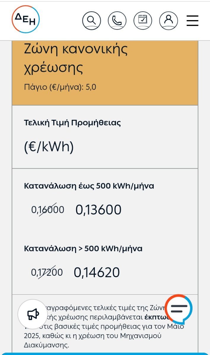

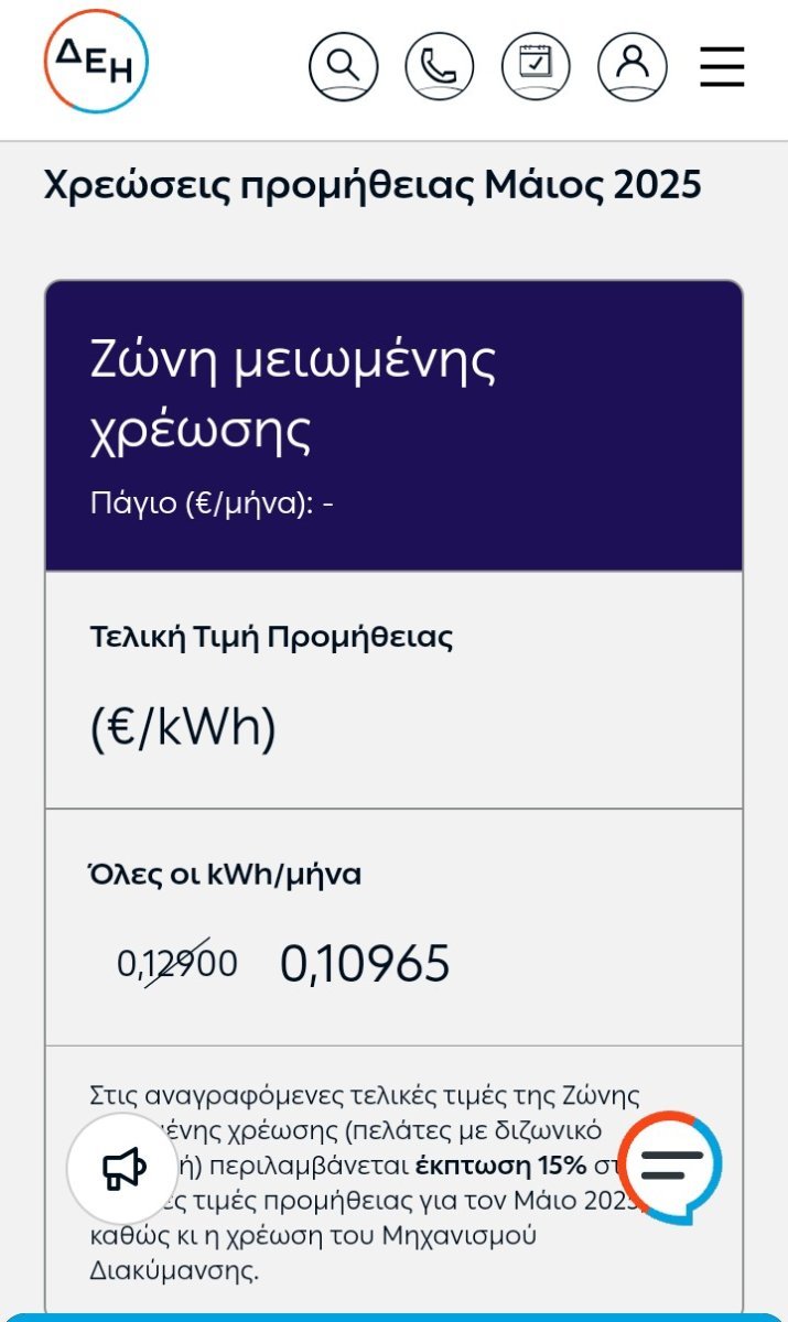

Καλησπέρα σας,
Το κοινωνικό τιμολόγιο ΚΟΤ Α , εφαρμόζεται στην αρχική ή στην τελική τιμή (€/kWh);
Είμαι νέος πελάτης ΔΕΗ. (Γ1 / Γ1Ν).
Κατανάλωση περίπου (σύνολο) 180 kWh το μήνα.
150 ημέρα, 30 νυχτερινό...
16 ώρες πριν, Free_xariz είπε
Καλησπέρα σας,
Στο κοτΑ εχεις μια εκπτωση 350x0,075=26,25€ το μηνα. Για το μονοπροσωπο νοικοκυριο
Επεξ/σία από fitsoulas2024
23 hours ago, Free_xariz said:
Καλησπέρα σας,
Όλη η κατανάλωση χρεώνεται με την τελική τιμή του κανονικού τιμολογίου, μείον το ΚΟΤ.
Αν έχεις κάψει πάνω από το όριο, χρεώνεσαι την υπερβάλλουσα κατανάλωση με την τελική τιμή νυχτερινού.
Πχ όριο 350kw... αν κάνεις 200 + 200, χρεώνεσαι 350 ημερήσιο (μείον Κοτ) και 50 νυχτερινό χωρίς κοτ
Σε ενδιαφέρει η ημερήσια κατανάλωση να είναι εντός ορίων.
