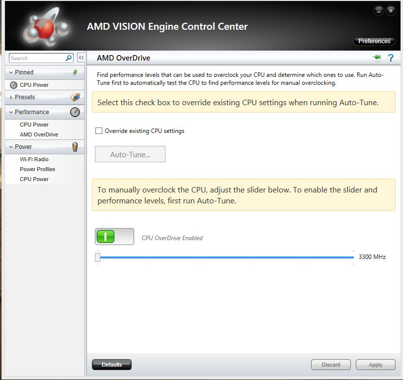

Λοιπον το προβλημα ZELOMOTH σε αυτο ειναι οτι δεν μπορω να βρω το πρόγραμμα. Εχω κατεβασει τα παντα και μολις κανω την εγκατασταση αυτο που μου εμφανιζεται ειναι το AMD VISION Engine Control Center. Που ειναι κατι αλλο. ξερεις που θα μπορουσα να το βρω ? υπαρχει ?

Δεν το εκανα γιατι δεν μπορω να δημιουργησω το profile που λεει. Δεν υπαρχει κατι τετοιο στο menu του AMD VISION Engine Control Center. πως να τι κανω ? το μονο που εχει ειναι να κανω CPU overdrive enabled

Δεν το εκανα γιατι δεν μπορω να δημιουργησω το profile που λεει. Δεν υπαρχει κατι τετοιο στο menu του AMD VISION Engine Control Center. πως να τι κανω ? το μονο που εχει ειναι να κανω CPU overdrive enabled ??

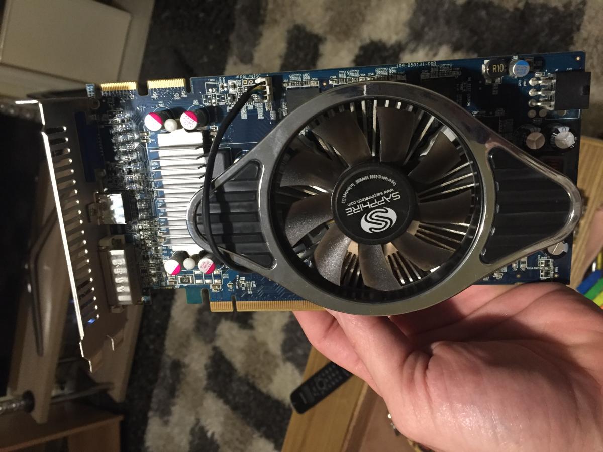

ε λογικα ναι μπορεις να ψαξεις καποια αλλη ψυκτρα που να ταιριαζει αλλα να εχει καλη απαγωγη θερμοτητας ωστε να μην βογγαει παλι ο ανεμιστηρας..
Επειδη δεν εχω ιδεα απο ψυκτρες - ανεμιστηρες,δεν ξερω τι δυνατοτητες πρεπει να εχει για να ταιριαζει αλλα και για να ειναι αθορυβη !!  μπορειτε να μου προτεινεται καποια ?? να μου στειλεται καποιο link ?

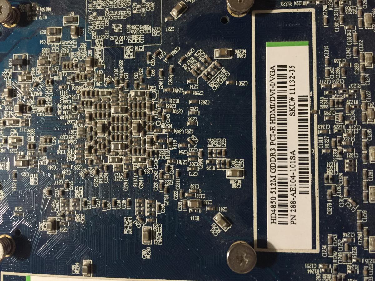

απλα γραψε μας πια υλοποιηση ακριβως εχεις για να την εξερευνησουμε καλυτερα με τους υπολοιπους ενδιαφερομενους εδω μηπως και ησυχασουν τα αυτια μας και απο τον ανεμιστηρα σου κι απο΄σενα..(πλακα κανω ε..)
Χαχαχα, εχεις δικιο ρε φιλε μ (το ξερω οτι κανεις πλακα), εγω τι να πω που εχω 5 μερες αδεια και τις μισες ασχολουμαι με την καρτα γραφικων.
Λοιπον επισυναπτω την καρτα γραφικων. Εχει ολα τα στοιχεια, (δεν ξερω ποιο χρειάζεται )
